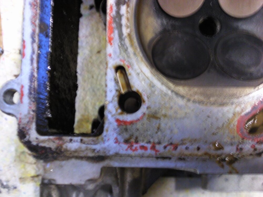

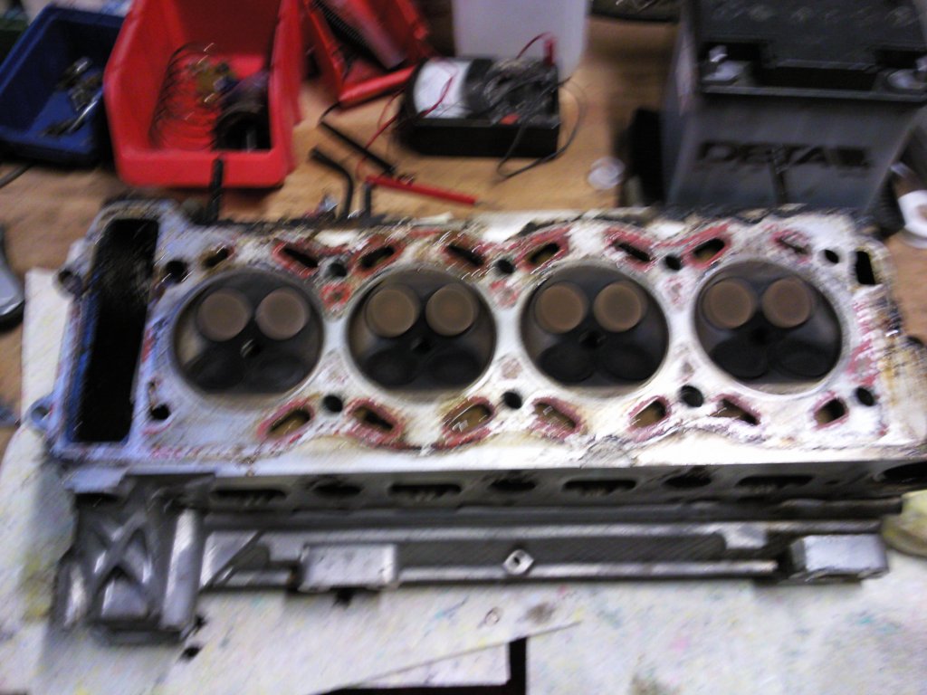

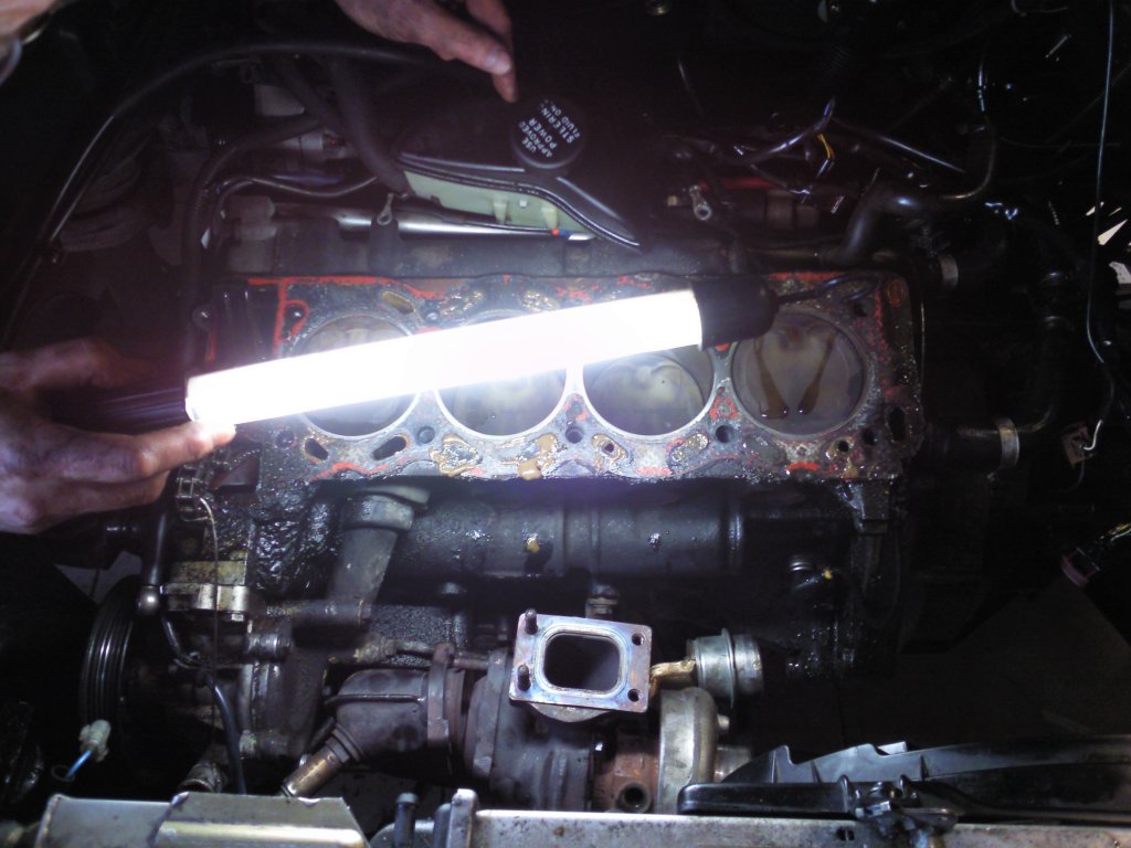

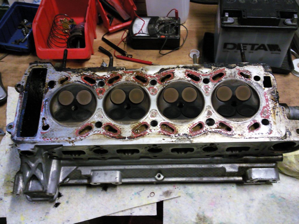

    ja deswegen die frage ob evtl schonmal gewechselt. die kopfschrauben waren teilweise locker und ohne ratsche rauszudrehen ! Oo die sache ist einfach die, weder an dichtung noch an kopf/block sin irgendwo spuren von öl/öl-wasser pampe zu sehen, das nicht beim ausbau aus dem kopf getropft ist. daher die turbo-vermutung und die frage ob der motor irgendwo anders noch öl/wasser annäherungen hat. ich will nur einfach nicht auf reinen verdacht handeln:frown: edit: ersten satz streichen :)
  17. blutzeuge hat auf blutzeuge's Thema geantwortet in 9000
    jo, aber die frage ist ja, wie das öl in den wasserkanal kommt/gekommen ist und wenns zur steuerkette hin undicht ist, leidet ja nur der öldruck, der nächste wasserkanal ist ja locker 4cm entfernt. ausserdem dürfte das was du meinst, eher trieföl vom umdrehen sein (kopf steht schräg aufm tisch) und wie gesagt, der kopf sieht rein optisch sowieso nich nach 185k aus. frage noch: ist die elring dichtung (war dran) von werk an dran oder is das wenn dann austausch ? weiterhin bleibt die frage ob noch irgendwo anders öl und wasser zusammenkommt, evtl. am ölfilterlagerbock ala VW ? grüße aus dem (grauen) süden :D

    hier noch n paar fotos
  19. blutzeuge hat auf blutzeuge's Thema geantwortet in 9000
    so, die dichtung is runter, schaut aber noch tip-top aus. meinem problem (habe öl im kühlwasser und das chronisch) hilft das eher wenig. meine fragen und vermutungen wären nun also: -wo geht das öl hoch zu den nockenwellen, habe bisher nur den rücklaufkanal auf der fahrerseite gefunden ?! -wär der turbolader (da ja wassergekühlt und ölgelagert) eine mögliche quelle ?! -is irgendwo ein "öl-wasser kühler/wärmetauscher" verbaut? kopf is noch echt top und schaut auch super aus, das hat mein chef bestätigt (kfz sachverständiger und profischrauber) er meint auch, dass der turbo die einzige möglichkeit wäre. ich hab auch ein paar bilder geschossen, aber erst morgen eine möglichkeit zum hochladen. schonmal vielen dank beste grüße aus dem (kalten und nassen) süden
