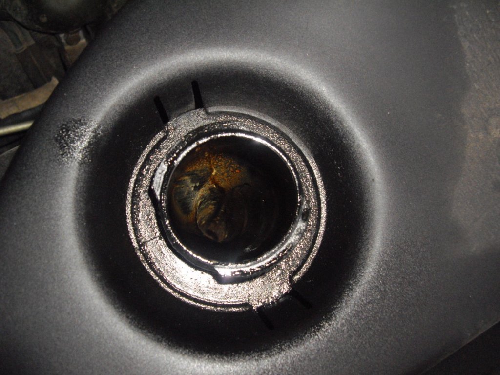

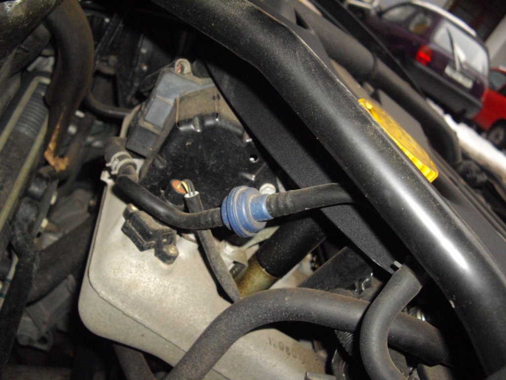

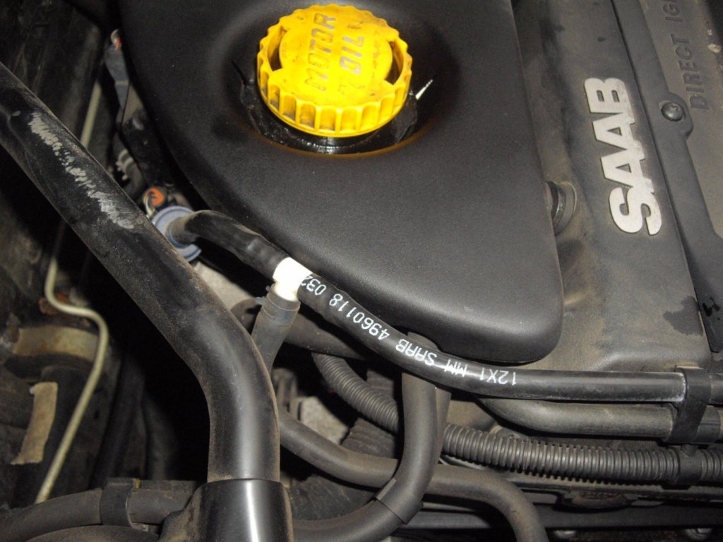

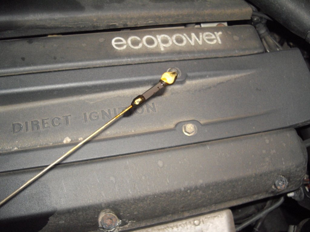

  5. Hallo, hab Fotos gemacht vom "Pudding" am Ölmessstab und von der KWG-Entlüftung. Kann jemand sagen, ob dies die aktuellste Version der Entlüftung ist bzw. welche Version es ist und ob der Schmodder am Ölmessstab die "normale" durch kalte Witterung und Kurzstrecke verursachte Schmiere ist (Ölwechsel war ja erst vor vier Wochen und 1500 KM?) Danke und Grüße
  6. Danke teuto! Werde heute mal nachschauen, ob die aktuelle Kurbelwellengehäuseentlüftung verbaut ist. Hatte schon mal einen 9-5 mit dem 2.3 Motor und nun erinnere ich mich, dass ich damals auch darauf geachtet hatte - vor dem Kauf ;-) Haben dieser "weiße Pudding" und die Ölschlammchose wirklich so wenig miteinander zu tun. Wenn das Öl zäh ist verbrennt es doch auch eher als flüssiges Öl, oder? Und die Gehäuseentlüftung ist doch eine Aktion gegen die Ölschlammproblematik oder? Sonst bin ich mit dem Wagen sehr zufrieden - sehr gepflegter Garagenwagen Limited Edition dkl.-blau - werde mal Fotos einstellen
  7. Hallo und Danke! Die Fotos habe ich auch eben bei der weiteren Recherche gefunden. Wie kann ich sicher gehen, dass es normal ist (was ich ja auch hoffe!) und keine defekte Zylinderkopfdichtung/ oder die Ölschlammproblematik bzw. Ölsieb dicht/? Blubbern im Kühlwasserbehälter bei laufendem Motor gilt doch als Zeichen oder gibt es noch andere Hinweise? Im Kühlwasserbehälter ist jedenfalls keine Spur von ÖL.
  8. Hallo! Hab gerade erst einen gepflegten Saab 9-3 von Ende 2001 mit 2.0t (150PS) gekauft er hat gerade mal 130 TKM runter. Bei der Ölstandskontrolle viel mir auf, dass unterm Öldeckel und am Peilstab etwas weißlicher Schaum/Schmiere ist. Es gibt keine Anzeichen von weißen Rauch oder Kühlwasserverlust. Ist der Schaum normal? (letzter Ölwechsel war vor 1 Monat) In diesem Link ist von stelo zu lesen, dass es normal sei: http://saab-cars.de/showthread.php?t=21210&highlight=schaum+peilstab Danke und Grüße
