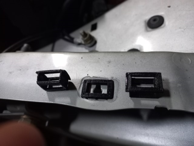

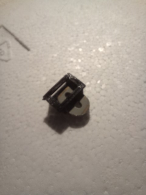

Na, so grantig kenne ich Dich ja gar nicht normalerweise wären mir 70 € kein müdes A...backenrunzeln wert. Allerdings läppert es sich allmählich doch etwas mit der Komplettsanierung, und da kann man die Kohle besser investieren. Habe es jetzt übrigens anders gelöst. Da ich unverhofft über Ostern ein paar Minuten Muße hatte, habe ich mir mittels eines (ziemlich schrottigen) 3D-Druckers ein paar Käfige ausgedruckt, die man in die Träger einlegt und die Gewindeplättchen von unten einschiebt. Dadurch reduziert sich der unnötige vom Kleinvieh verursachte Mist und wertvolle Ressourcen werden frei Für Interessierte beiliegend die STL-Files. Nach dem Zusammenkleben die Ecken noch ein paar Striche abfeilen, dann passen die Dinger. Ein Teil der Ersparnisse wird übrigens als Spende als Forum gehen und wenn es wärmer wird, fahre ich auch wieder Fahrrad Danke für die Tips! Käfigmutter_30550323_Ersatz_STLs.zip

Hallo in die Runde, es geht um meinen 97er 2,0t. Besagte Käfigmuttern werden oben in die Rahmenteile eingesetzt, dann der Kotflügel draufgelegt und angeschraubt... kennt ihr sicher. Bräuchte davon so ca. 7 Stück. Wenn ich die bei Skandix kaufen wollte (https://www.skandix.de/de/fahrzeug-teile/zubehoer/din-montageteile/befestigung/kaefigmutter-kotfluegel-frontmaske/1065745/), müsste ich noch einen Kredit aufnehmen... daher die Frage nach einer Alternative. Die Originalschrauben haben M6, zur Not würde ich auch andere nehmen. Die Ausschnitte haben etwa 13 x 18. Danke schonmal (und schöne Feiertage) Leo
