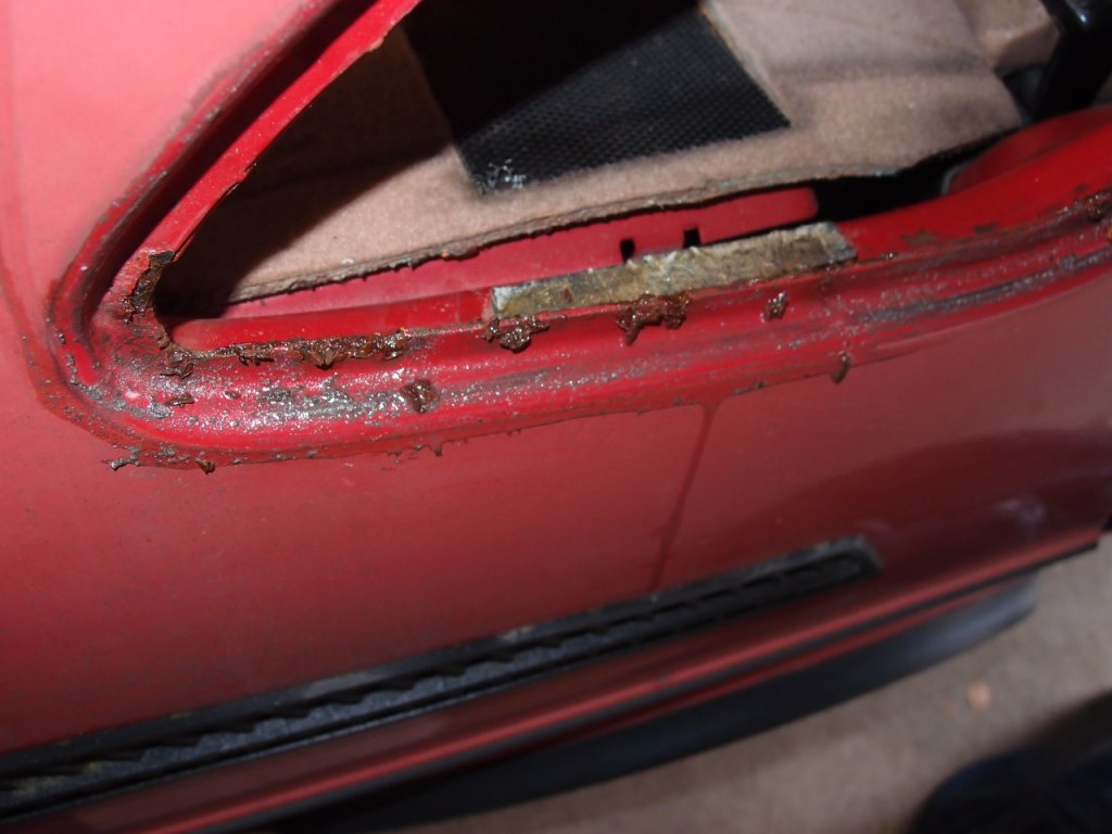

  5. Durchaus möglich dass es die Klofenster sind. Durch Rost in den Falzen werden auch die Dichtungen aufgedrueckt und es wird sehr, sehr feucht im Wagen. Unbedingt beide Seiten begutachten. Siehe auch http://www.saab-cars.de/members/saabnost-albums-restauration-picture108400-rost1.html edit: Hatte dazu mal einen Thread eröffnet, siehe http://www.saab-cars.de/99-90-900-i/61387-5-tuerer-hintere-fenster-undicht.html

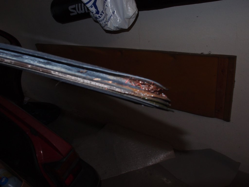

  6. Hallo nochmal :) die alte Schachtleiste war vorn / hinten rostig und daher aufgequollen. Die Halteklammern sind noch in Ordnung. Habe die Ersatz-Nachbauleiste von Skandix verbaut. Anmerkungen: Ist fast nur rausziehen, reinstecken. Etwas fummelig ist die Rost- und Restgummientfernung aus den Halteklammern. Ausserdem muss die Leiste etwa 1cm gekuerzt werden - gut zu sehen wenn man alte und neue Leiste nebeneinander legt. Habe vor dem Einstecken etwas Fluid Film Gel auf die Kontaktstellen gepinselt.

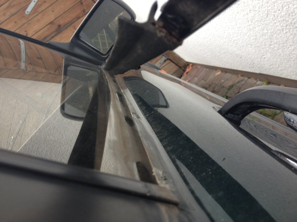

  7. Das IPhone hat etwas Probleme mit meiner Idee einer Fokussierung, aber so sieht es ungefähr aus http://www.saab-cars.de/attachment.php?attachmentid=123836&thumb=1
  8. Hallo Saabfreunde, mir ist die Tage auf der Beifahrerseite aussen die Fensterschachtleiste aus der Tuer haölt entgegengekommen. Nach hinten ist sie jedenfalls aus der Tuer gelöst, vorn zum Spiegel scheint sie noch zu halten. Was ist die Ursache (Halteclips raus oder Dichtung spröde?), und welche Teile brauche ich um das zu reparieren? http://www.saab-parts.eu/KLAMMER-fuer-Schachtleiste-Tuere-900-1-alle und http://www.skandix.de/de/fahrzeug-teile/karosserie/verglasung/abstreifleiste-seitenscheibe-fuer-alle-tueren-aussen/1020978/ ? Schönen Gruß!

  16. Genau, es geht um die "Klofenster". Die Dichtung sitzt, wie auch beim Dreituerer-Fenster auf einer Blechfalz. Die Blechfalz besteht aus zwei Blechen (eins "innen", eins "aussen"), die mit Schweisspunkten verbunden sind. Öffnen geht dann nurnoch falls das durchgerostet ist, oder man grob mit der Bohrmaschine nachhilft

  19. Habe das FF nicht von aussen draufgesprueht, sondern mit der Sonde von innen um die Öffunng verteilt - z.B. durch das kleine Loch im Blech oberhalb der Gurthalter-Schraube. Solang es nicht durchrostet, kommt FF nicht mit dem Gummi in Verbindung.
  20. Zwei Bilder, 1. Rostbefall an der Blechfalz um das Fenster - von aussen noch nicht zu erkennen 2. Unbedingt die Dichtung reinigen, ein kleine Teil des Autos liegt oxidiert darin herum
  21. Hat super geklappt! Mein Tag bisher: (nach abschrauben des Gurts und rausdruecken der Innenverkleidung) 1. Keder raus 2. Scheibe mit Dichtung vorsichtig rausdruecken - Gummilippe von innen mit dem Finger umbiegen hilft dabei. Die Scheibe kann ruhig aus der Dichtung kommen - muss sie sowieso. 3. Schaden begutachten (Foto kommt..) 4. mit einer Clean / Strip Disc (CSD) Scheibe Lack / Rost entfernen 5. aufrauhen mit groben Schleifpapier, anschliessend Silikonentferner und Grundierung mit Zinga (auf eine Lackierung unterhalb der Dichtung habe ich mal verzichtet..) 6. Zeit etwas zu essen, während die Grundierung trocknet. Gummidichtungen noch reinigen und während der Mahlzeit mit Weichspueler einweichen. 7. noch eine Schicht Zinga... 8. Dichtung abwaschen, trocknen, Dichtmasse in Scheibeneingriff, Scheine eindruecken 9. Dichtung+Scheibe wieder rein: grob das Profil auf die Blechkante druecken, habe die obere rechte Ecke zuerst genommen. Sieht zunächst so aus als wuerde das nie passen, tut es aber Hier habe ich ohne Schnur gearbeitet. Vielleicht geht das zu zweit auch besser...Scheibe mit Dichtung auf die Öffnung legen, rumgreifen und nach und nach die Dichtung umlegen klappt jedenfalls auch. 10. Dichtmasse unter die noch recht bewegliche Dichtung verteilen 11. Keder wieder einsetzen um die Dichtung zu fixieren. Hier mit ordentlich Spueli arbeiten. Ganz reingleiten wollte der doch nicht, habe dann mit einem kleinen Spaltschraubendreher nachgeholfen. Relativ fummelig 12. Ordentlich Fluid Film aus der Spraydose mit einer Hohlraumsonde um die Fensteröffnung verteilen. Verwendete Materialien: 1. CSD-Scheiben mit Aufsatz fuer die Bohrmaschine 2. Zinga, Silikonentferner und Schleifpapier sowie einen Pinsel 3. Fluidfilm Spraydose mit Hohlraumsonde 4. Scheibendichtmasse dauerelastisch (1-4: alles vom Korrosionsschutzdepot) 5. Spuelmittel 6. Schraubendreher, genaue Größe egal, aber eher kleiner, 17er Maulschluessel zum abschrauben des Gurthalters 7. Kartuschenpistoile fuer die Scheibendichtmasse 8. Pflegemittel fuer Gummidichtungen Noch eine Frage: Der Rost kommt entweder aus der Falz oder zieht schon dort rein, wie am besten vorgehen dabei? Aufbiegen und versuchen abzukratzen?
