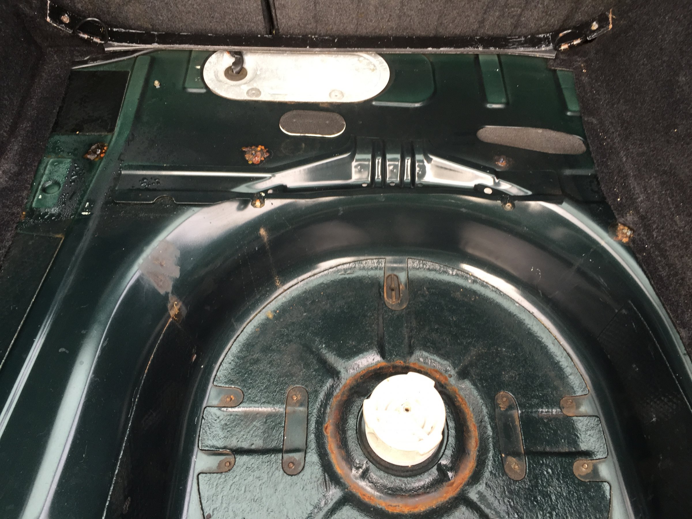

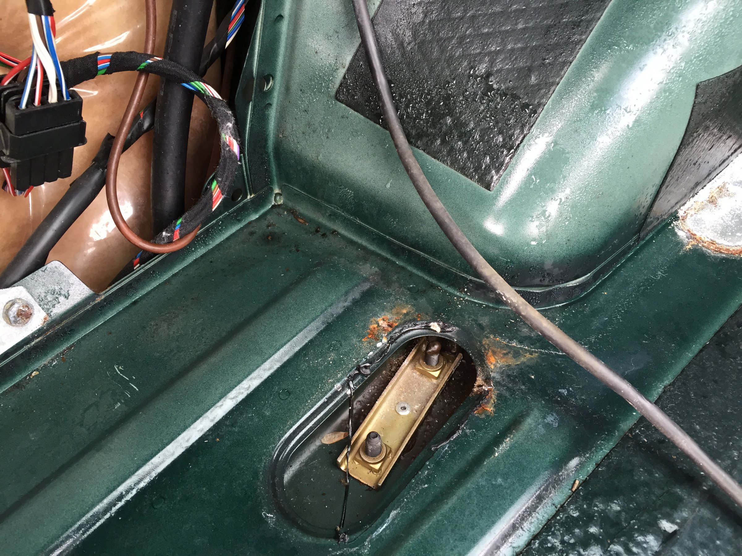

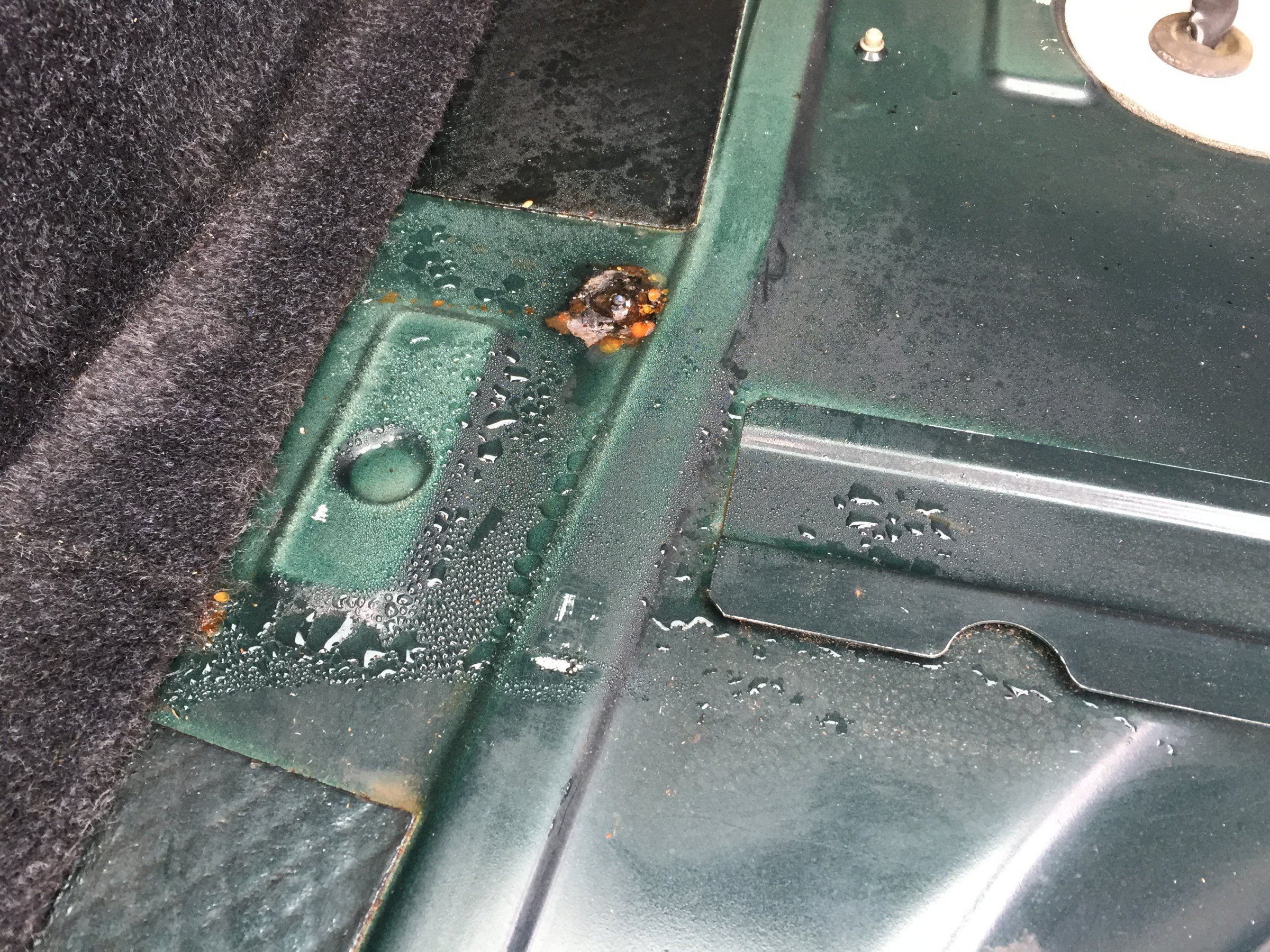

    Danke für die Antwort. Nein, kein Schiebedach vorhanden. Die Abdeckungen schaue ich mir mal an. Habe die Kofferraumabdeckung links nun mal weggelassen und den Wagen an seinen Ursprungsort (nach hinten abfallend) gestellt. Evtl. konnte ja auch nur die Restfeuchtigkeit, die nach dem langen Stehen im Wagen war, nicht verdunsten. Immerhin stand der Wagen nur einen halben Tag in der Sonne mit geöffneter Heckklappe. Wenn sich jetzt kein neues Wasser sammelt, dürfte ja alles ok sein. Machen euch die Roststellen auf den Fotos Sorgen? Was halten die kleinen blauen Clips, die durch den Boden gesteckt sind und um die es so wunderschön blüht? Brems-/Spritleitungen? Nicht, dass die irgendwann abfallen...

    Hey, ich hänge mich hier mal ein... Mein 9k stand nun eine ganze Weile ungenutzt herum (draußen, schräge Auffahrt, Heck nach unten zeigend). Als ich ihn neulich aufmachte, um ihn mal wieder zu bewegen und für die HU fertig zu machen, musste ich feststellen, dass überall im Auto Schimmel war! Vor allem die Gurte waren die reinste Petrischale. Habe alles mit Chlorreiniger gewischt und - zumindest an die sichtbaren Stellen - alles entfernen können. Es war richtig viel Feuchtigkeit im Auto, alle Scheiben beschlagen etc. In der Reserveradmulde stand Wasser. Und zwar genau so, dass es nicht aus dem Ablauf fließen konnte. Habe in dann für ein paar Stunden in der Sonne gehabt. Das war vor einer Woche. Heute war ich wieder da und hab mal die linke Kofferraumverkleidung abgenommen. Darunter sieht es ziemlich übel aus... (siehe Bilder) Überall feuchte Stellen und viel Rost an neuralgischen Stellen. Meine Fragen an euch: Ist das normal, dass in dem Alter (BJ 96) so viel Rost vorhanden ist? Woher mag die Feuchtigkeit kommen? -> es können nach einigem Lesen ja viele Stellen sein, aber vielleicht erkennt man eine Charakteristik? Kann es sein, dass sie von unten kommt? An diesen "Rost-Spots" sind ja immer Löcher nach unten. Zur Vorgeschichte: In der Reserveradmulde wurde die hintere rechte Ecke geschweißt, da er hier wohl mal aufgesetzt hat. Ist nur provisorisch gemacht worden und schon wieder rostig, aber dicht. Des Weiteren gibt es einie Durchrostungen unter der Gummidichtung beim Schloss, bzw. dem Blech darunter, das man nur sieht, mann man sich auf Höhe der Ladekante befindet. Rund um die Rückleuchten ist alles sauber. Keine Flecken, kein Rost, kein Kalk. Die Dichtungen hatte ich mal alle gefettet. Es gab ne ganze Menge Dreck unter den Kabeldurchführungen ins Dach, die habe ich alle wieder frei gekratzt. Freue mich auf Feedback!
