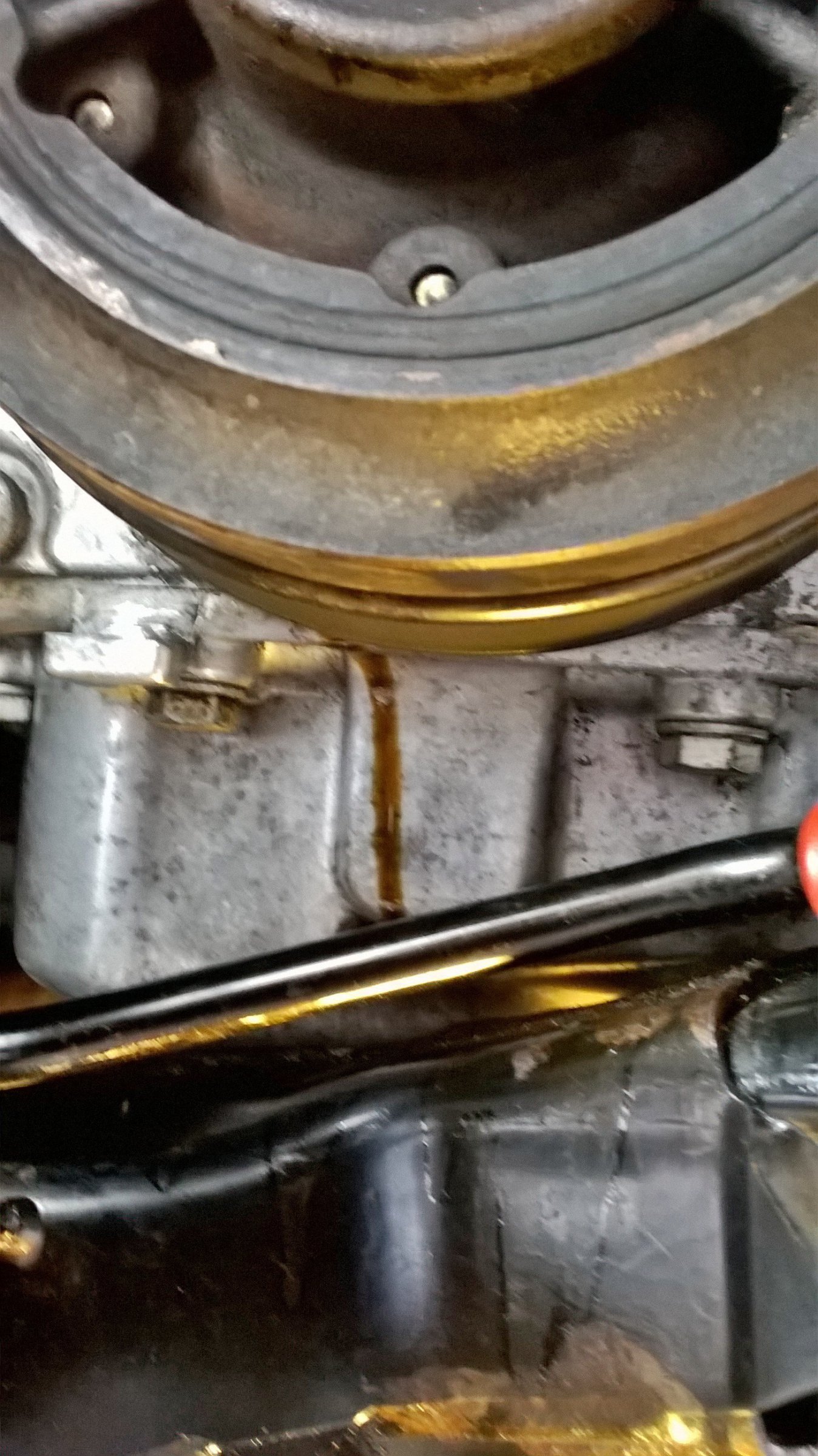

  5. Hallo zusammen, bräuchte mal eure Meinung um meinen B235r Bj.04/2001 wieder flott (öldicht) zu bekommen. Wie auf dem Foto gut zu sehen bedeutet es nix gutes. Da nach 319000km eh der zweite Steuerkettensatz fällig wird ist es vielleicht Glück im Unglück. Wodrauf sollte ich noch achten außer Ölsieb und Pleullagerschalen ? Danke im Voraus.

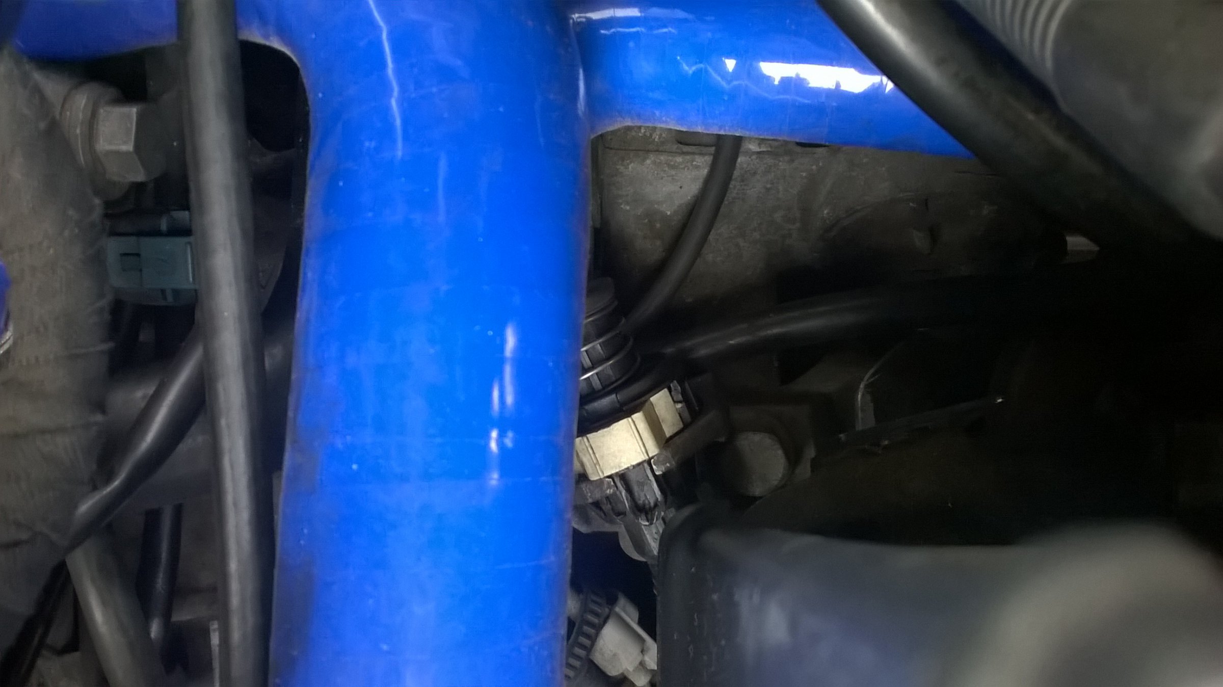

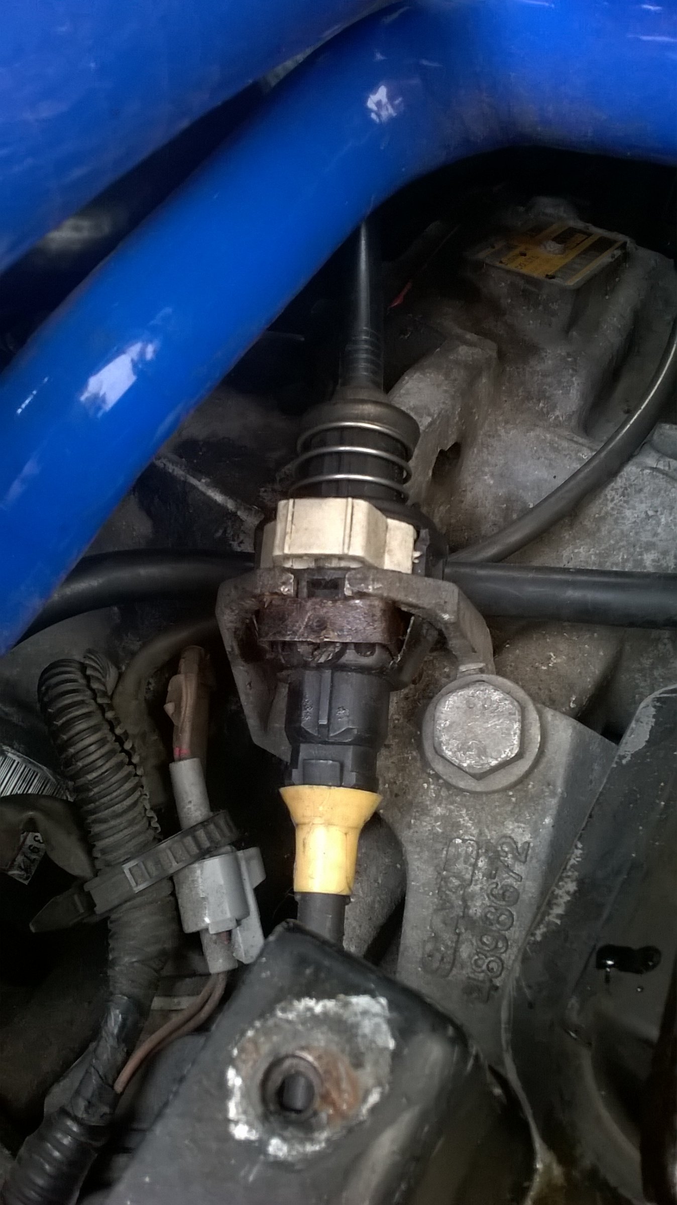

  6. Juchuuuu....liebe Leute. Der Bügel ist verbaut, herzlichen Dank in die Runde.
  7. Ah ha sieht so aus als ob es von unten klappen könnte. Da werde ich noch mal schauen, danke.

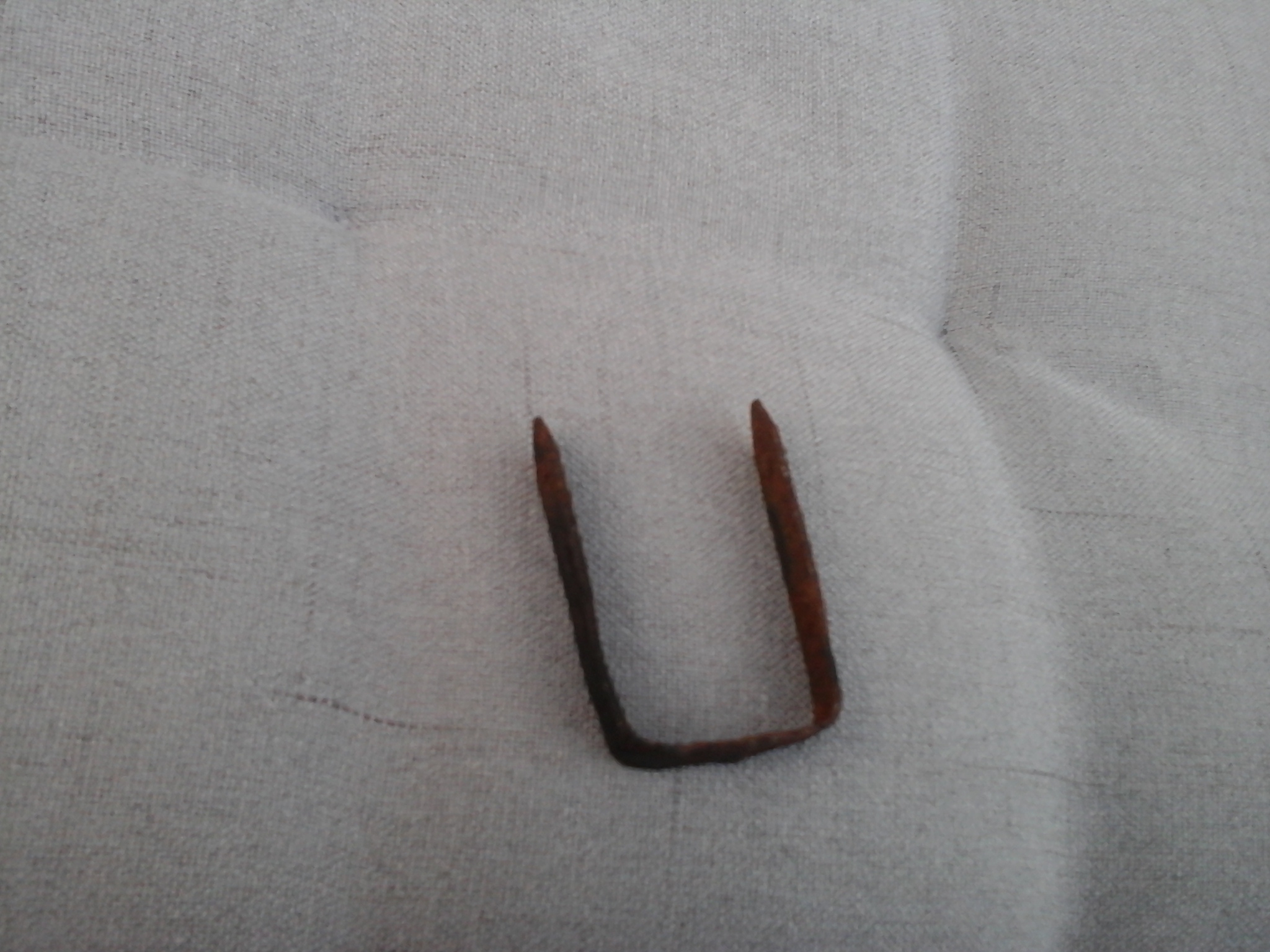

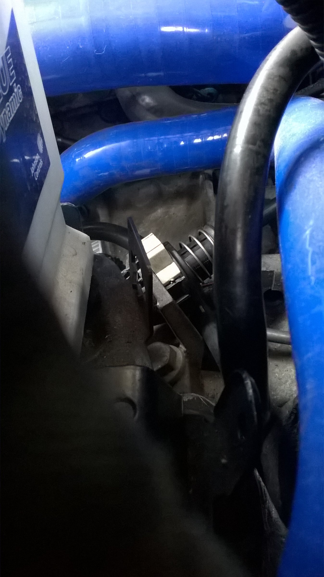

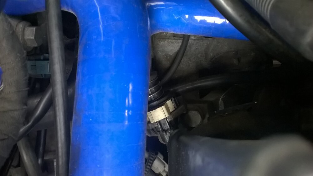

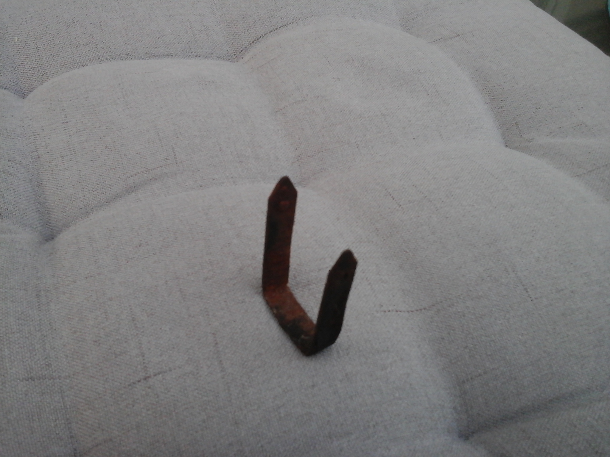

  8. Hallo phil23, an dem besagten Halter 3.Bild Ebay sitzt der helle Plastikbügel, sollte Teil 55 lt.deiner Zeichnung sei, und fixiert den Seilzug. Obwohl sieht 55 in der Stückliste ebenfalls nach Metall aus. Aber in deiner Zeichnung gibt es ja noch Bügel/Clip , 49 das müsste/sollte der aus Metall sein. Doppelt gemoppelt scheint nicht zu klappen. Habe gerade mal Fotos gemacht. Bleibt spannend und danke für deine Mühe.
  9. Die Zeichnung bringt mich leider auch nicht weiter. Demnach müßte der Bügel ja Richtung Motorwand gehen. Hat jemand ein Foto wie es vor dem Schaltlagensensor aussehen sollte?
  10. Hallo, nachdem am 9-5 Modell 2001 der Motor und das 4Gang Automatikgetr. getauscht wurden ist der oben genannte Bügel über. Das beste ist der Wagen schaltet trotzdem. Ich vermute das der irgendwo an den Schaltzug gehört doch wo? Vorne in der Nähe des Schaltlagensensor ist ein weißer U-Bügel aus Plastik in die Halterung (Befestigungsmimik) geschoben. Mein Kumpel weiß nur das der Blechbügel schwer zu ziehen war. Danke für Hinweise.
