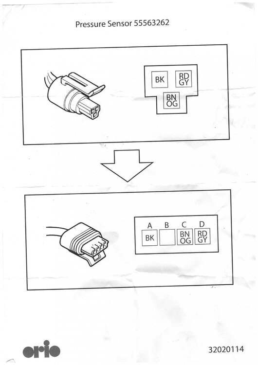

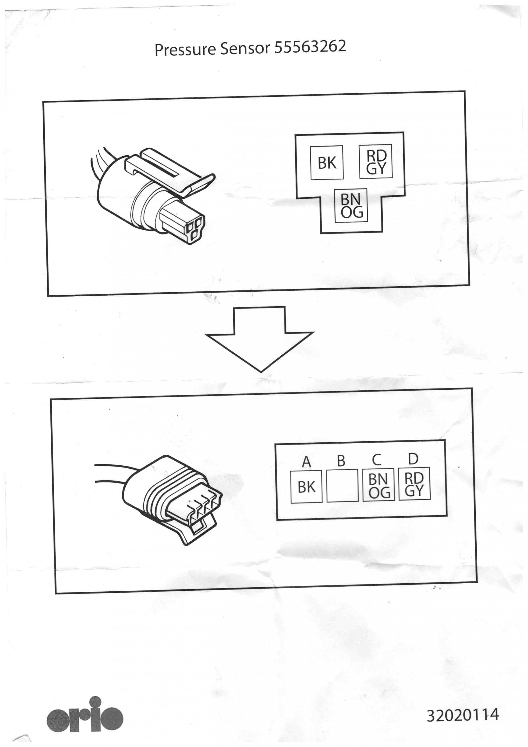

  6. PROBLEM GELÖST! Der dritte Sensor (richtig angeschlossen) funktioniert endlich! Also: Wenn jemand so einen Sensor bestellt, ist es wichtig, NICHT nach dem beiliegenden Plan anzuschließen, sondern folgendermaßen: Pin A - schwarz (Masse) Pin B - bleibt leer Pin C - rot/grau (+5V) Pin D - braun/orange (Signal) Vielen Dank nochmal ins Besondere an patapaya

  10. Guten Morgen! Also: Der Originale ist der dreieckig-3-polige Stecker, lt. Saab hat sich der Sensor in den einreihigen, 4-poligen geändert. Ich habe dann gemäß beiliegendem Anschlussplan an den neuen Stecker umgepinnt: Masse an A, Signal an C, +5V an D. Zwischen A und D habe ich 5 V anliegen, an C messe ich konstant ca. 4,5 V. Der Widerstand zwischen C und D beträgt 1kOhm. Habe gestern abend auch mal bei ausgebautem Sensor an A Masse, an D 5V angelegt und Druck bzw. Unterdruck auf den Sensor gegeben und es ändert sich nichts - an C bleibt immer konstant ca, 4,5 V. Also MUSS der Sensor defekt sein. Was mich halt extrem stutzig macht: Bei meinem alten und bei beiden neuen Sensoren messe ich genau das gleiche.

  12. So, ich habe jetzt mal folgendes gemacht: Am Stecker habe ich wie im Anhang beschrieben an Pin A und D 5V anliegen und Pin C abgelassen und direkt dort die Spannung gemessen. Der Sensor gibt konstant ca. 5V auf die Signalleitung raus. Das bedeutet, dass der Fehler entweder am Sensor selbst, oder am falschen Anschluss liegt. Angeschlossen habe ich gemäß beiliegender Anleitung (siehe Anhang) und der Sensor ist bereits der zweite. Dass zwei defekte Sensoren geliefert werden, ist eher unwahrscheinlich. Dass der mitgelieferte Anschlussplan falsch ist, eher auch. Jetzt weiß ich nicht mehr weiter...
