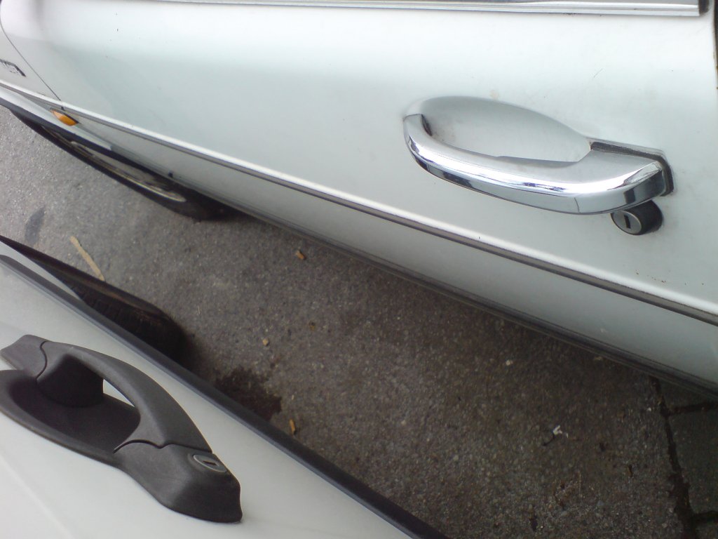

    ?page=blogpost&files=img80/3899/dsc00088ys.jpg%22%20title=%22QuickPost%22%3E%3Cimg%20src=%22http://imageshack.us/img/butansn.png%22%20alt=%22QuickPost%22%20border=%220%22%3E%3C/a%3E%20Quickpost%20this%20image%20to%20Myspace,%20Digg,%20Facebook,%20and%20others%21Hallo Leute, den einen oder anderen wird meine Frage bestimmt zum Schmunzeln bringen, aber ich stelle sie trotzdem. Background: ich möchte die innen durchgerostete und außen lädierte Fahrertür unseres 93er zirrusweißen CC wechseln. Foto gibt´s unten siehe Saab http://www.saab-cars.de/%5BURL=http://img80.imageshack.us/i/dsc00088ys.jpg/%5D%5BIMG%5Dhttp://img80.imageshack.us/img80/3899/dsc00088ys.jpg%5B/IMG%5D%5B/URL%5D http://www.saab-cars.de/%5BURL=http://img80.imageshack.us/i/dsc00088ys.jpg/%5D%5BIMG%5Dhttp://img80.imageshack.us/img80/3899/dsc00088ys.jpg%5B/IMG%5D%5B/URL%5D (ok von der Beifahrerseite, aber es geht ums Prinzip). Nun habe ich eine weiße Fahrertür angeboten bekommen, jedoch kann ich anhand der Bilder kaum erkennen, ob diese überhaupt an mein Auto passt (Achtung: es ist die Tür mit dem Chromgriff ). Ist die vielleicht von einem Schrägschnauzer? Gibts Unterschiede oder sind die Türen baugleich. Lassen die Zierleisten und sonstiger Kram problemlos umbauen? Danke für sachdienliche Tipps p.s. falls sie nicht passt - vielleicht hat jemand eine ohne Rost und Dellen rumstehen? http://www.saab-cars.de/%3Ca%20href=%22http://img80.imageshack.us/i/dsc00088ys.jpg/%22%20target=%22_blank%22%3E%3Cimg%20src=%22http://img80.imageshack.us/img80/3899/dsc00088ys.th.jpg%22%20border=%220%22%20alt=%22Free%20Image%20Hosting%20at%20www.ImageShack.us%22%20/%3E%3C/a%3E%3Cbr%20/%3E%3Cbr%20/%3E%3Ca%20href=%22http://img604.imageshack.us/content.php?page=blogpost&files=img80/3899/dsc00088ys.jpg%22%20title=%22QuickPost%22%3E%3Cimg%20src=%22http://imageshack.us/img/butansn.png%22%20alt=%22QuickPost%22%20border=%220%22%3E%3C/a%3E%20Quickpost%20this%20image%20to%20Myspace,%20Digg,%20Facebook,%20and%20others%21
