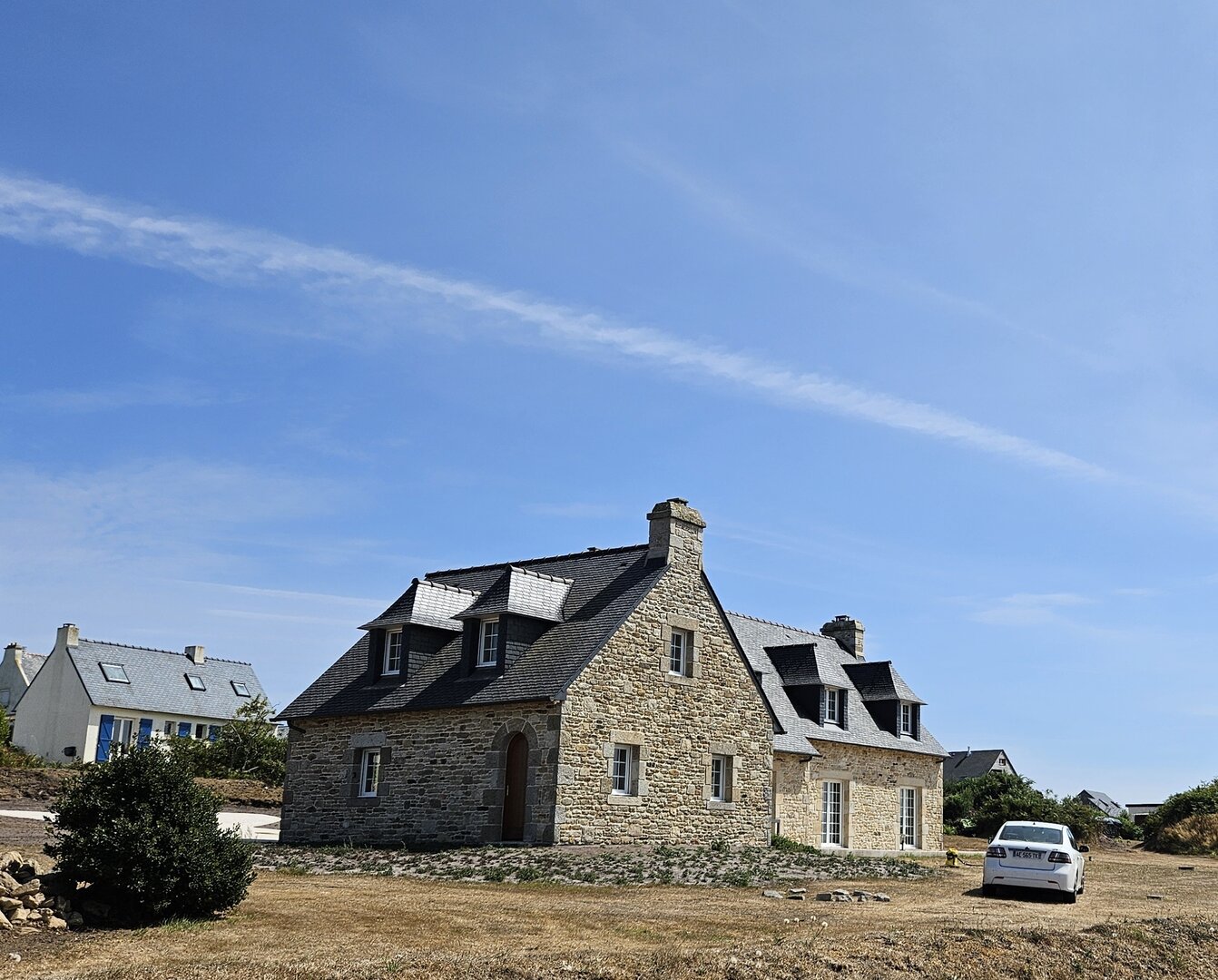

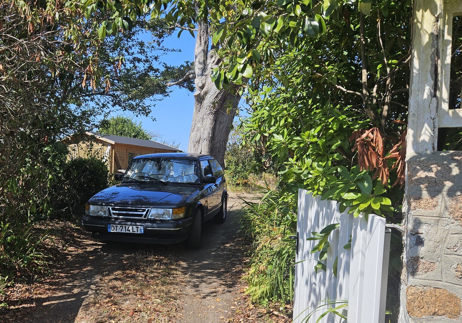

  3. NG900 hat auf Metalldetektor's Thema geantwortet in Saab Stammtisch
    Zwei Sichtungen aus dem recht dünn besiedelten bretonischen Saab-Habitat: in der Nähe des Pointe de Corsen: sowie im Touristen-Hotspot Ploumanac’h (der Blick in die Einfahrt machte den Eindruck des schon zuvor sehr idyllisch anmutenden Hauses perfekt):
