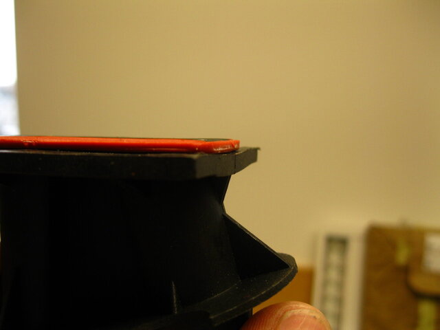

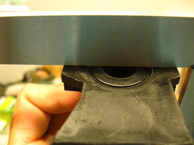

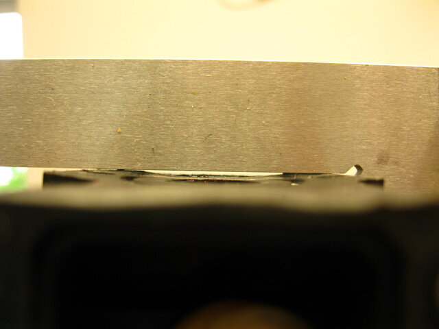

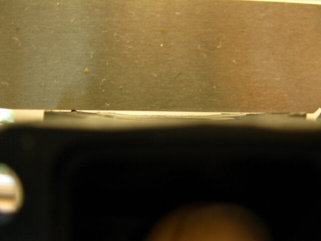

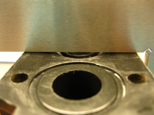

Mittlerweile ist das alte (auch Nachbau) ausgebaut, und kritisch begutachtet. Dabei ist mir aufgefallen, dass die Fläche, an dem die O-Ringe eingelegt werden und am Flansch des Wärmetauschers anliegen, nicht eben ist. Und zwar so verzogen, dass die O-Ringe wahrscheinlich mit der Zeit versagen (Größenordnung 1 mm oder sogar mehr). Ich habe mal Fotos angehängt um zu verdeutlichen, was ich meine. Das originale HV ist hier völlig plan. Vielleicht ist das eine Ursache für Undichtigkeiten.

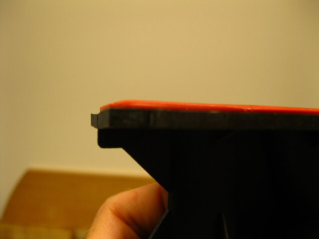

Auch der Teil mit der viereckigen roten Dichtung ist nicht plan, wie entlang des Randes ersichtlich ist. Vielleicht auch eine potenzielle Stelle.
Ich werde mal versuchen, die Flächen zu bearbeiten (schleifen), und sehen, ob dieses HV dann dicht ist. Neue O-Ringe natürlich auch.

Genau die gleichen Erfahrungen habe ich mit dem günstigeren Ventil auch gemacht. War auch so verzogen, dass die Dichtringe nicht mehr abdichten konnte.
Hab jetzt das teurere drin ( ob das damals aber schon von Hedin war, weiß ich nicht ) bisher ist damit Ruhe.
