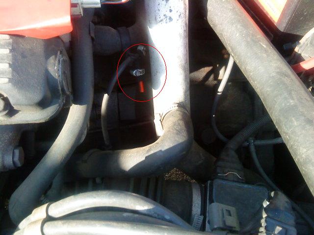

    @Kottan Treffer versenkt. Ich hab das rote Ding grad mal abgezogen und den Finger an das offene Ende des T-Stücks gehalten. Der Finger wurde "angesaugt". Also morgen Schlauchverbinder holen und das T-Stück rausschmeissen. Oder gehört da eigentlich was anderes zwischen. Sind ja zwei verschiedene Arten von Schläuchen die da aufeinander Treffen. Ein Gummischlauch und ein gewebeumantelter Schlauch. Oder sollt ich mir direkt nen Unterdruckschlauch besorgen, der lang genug ist, damit er direkt vom PopOff bis zu dem T-Stück vor dem Aquarium reicht?

    Ich glaub ich bin jetzt ein Stück weiter. Von dem Alurohr geht ja ein 1" Schlauch weg, der sich in Richtung Lader bewegt. An dessen Ende sitzt, oder sollte, das Pop Off Ventil. Richtig? Der dünne Gummischlauch, der links an dem T-Stück angeschlossen ist, endet an einem runden Gegenstand der auf dem 1" Schlauch steckt. Das müßte dann doch das Pop Off sein, oder? Der Schlauch, der rechts von dem T-Stück weg geht, endet in einem anderen T-Stück von dem ein Gummischlauch in Aquarium verschwindet. Das dürfte dann die Verbindung zu der Anzeige im Cockpit sein. Entschuldigt bitte, wenn ich mich so verquer ausdrücke. Aber ich hab normalerweise mit Computer zu tun, und nicht mit Autos.

    Nachdem ich die Aufschrift au fdem T-Stück gelesen hab, dachte ich auch an sowas wie Extrem-Tuning. Aber mal Spaß beiseite, durch diesen Thread http://www.saab-cars.de/showthread.php?t=32887 ist mir der Gedanke gekommen, dass evtl irgendwer das PopOff damit ersetzt hat. Von den Schläuchen her, würde es ja hinhauen. Was dann ja auch mein Problem mit dem LD und der Leistung erklären würde: (Und vielleicht auch, warum meine vor einem Monat getauschte DI schon wieder den Geist aufgibt)

    Ich hab mir das grad mal was genauer angeguckt. Auf dem T-Stück, wo der rote Pin aufgesteckt ist, steh "Nano Blast". Ein gewebeummantelter Schlauch kommt von hinter dem Motorblock auf das T-Stückt. Ein Gummischlauch kommt von unterhalb des Luftfilters/Turbo auf die andere Seite des T-Stücks. Also, nach Studie der Google-Boldergalerie mit allen denkbaren Suchbegriffen, bin ich zu 2 Erkenntnissen gekommen. 1. Das Teil hat kein anderer 9k 2. Ich werd wohl mal bei nem anderen 9k unter die Haube gucken müssen, wie es an der Stelle aussehen sollte.

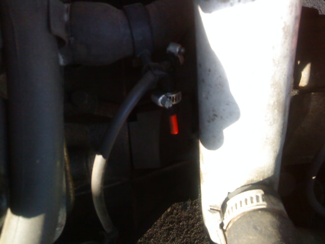

    Ja, der Pin ist hohl. Das offene Ende des Pins sieht so aus, als wenn da was abgebrochen wäre. kann aber auch nur eine rauhe Schnittstelle sein. Leider kann ich auf den Bildern nicht sehen, wo das Teil hingehört. Ich glaub ich muß mal am WE auf die Suche gehen, ob ich das, evtl andere Ende, des Pins finde. Hab auch schonmal die Bildersuche bei google angestrengt. Brachte mich aber auch nicht wirklich weiter :-(

    Besser ausleuchten geht nicht :-( Gemeint ist dieser rote Pinn, der aus dem Schlauch rausguckt.

    Hallo, beim Blick in meinen Motorraum ist mir ein rotes Etwas aufgefallen, was ich nicht so ganz zuordnen kann. Sieht irgendwie aus, als wenn das einfach mal so zu irgendeinem Zweck reingebastelt wurde. Aber ich kann mir nicht vorstellen, dass es werkseitig eingebaut wurde. Aber seht selber. Was könnte das sein? (Roter Kreis auf dem ersten Bild)
