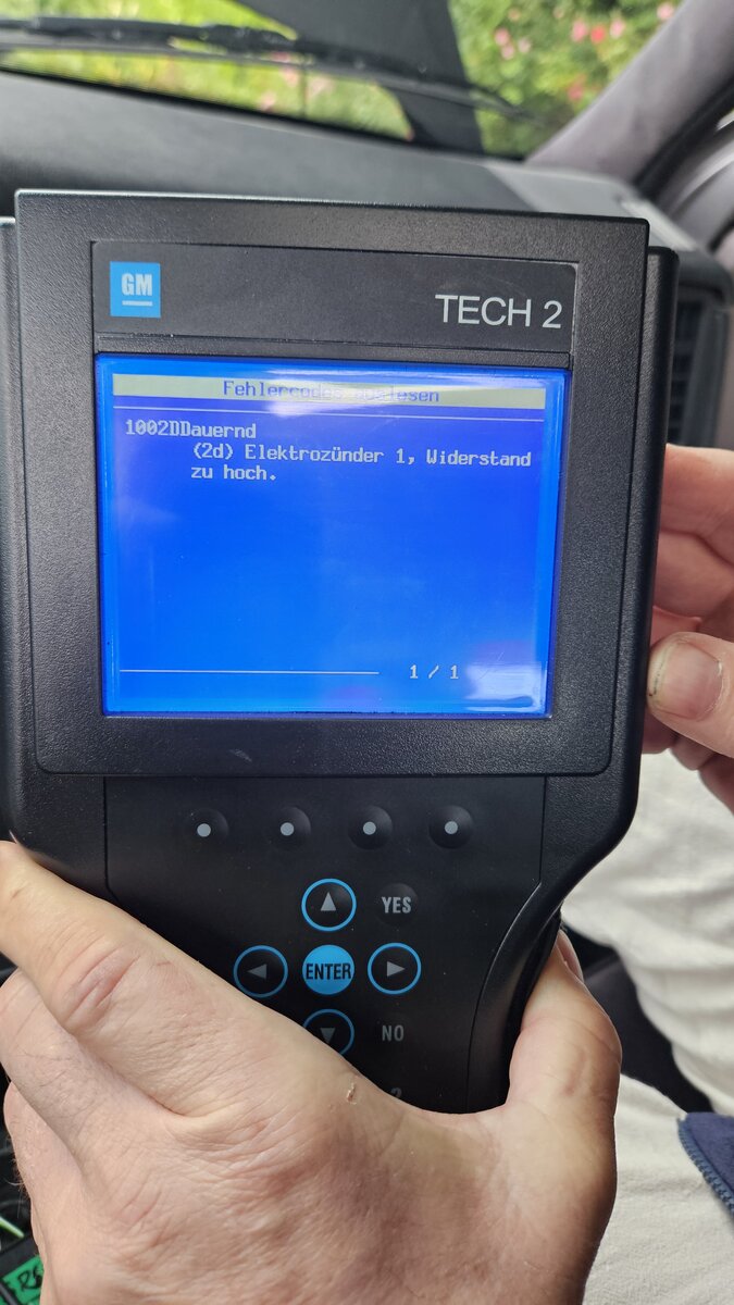

  5. Wie sieht es denn mit den Schleifringen vom 9000 CS aus? Ich meine die sind noch verfügbar.
  6. Oh, kann man schlecht lesen. Fehler 1002DDauernd (2d) Elektrozünder 1, Widerstand zu hoch
  7. Guten Morgen, gerade war ich bei @jfp gewesen und wie haben mit dem Stecker erfolgreich in das SRS schauen können und tadaa....ein Fehlercode, der immer wieder neu aufleuchten. Welcher ist das? Schleifring am Lenkrad? Und falls ja, welche TN bräuchte ich oder sind alle MY baugleich? Danke
  8. Ja, der sich aber unter der Lüftung und unter dem Teppich befand! Musste viel suchen....
  9. So, ich bin ein Stückchen weiter. Ich habe nun, die gesamte Mittelkonsole zerlegt und habe eine Stecker gefunden, der soll aussieht, wie im Youtube Video vom SRS Fault Reset. Bei mir sieht er genauso aus! ☺️ Also, daran noch den 4Pol Adapter für die Tech2 Verbindung und dann den Reset durchführen? Bg Sebastian
  10. Das haben wir alles versucht...Leider ohne Erfolg! Ich habe diesen Beitrag gefunden...SRS Blinkt (mal wieder) - 99, 90, 900 I - Saab Cars - Die Saab Gemeinschaft Hier hat der User ein ähnliches Problem, was @klaus auch schön bebildert hat. Ich habe nach ChatGPT Recherche auch ein Video auf Youtube gefunden, der den Fehler beschreibt. (Aber auch nur mit einem 4-adrigen Kabel) Im Modeljahr MY91, scheint es wohl eine andere Pinbelegung zu geben. Da ich kein WHB und die genaue Verdrahtung kenne, habe ich mir eine aus der Suche erstellen lassen. Und tatsächlich, es scheint wohl einen Konnektor mit "5" Adern zu geben.
  11. Das habe ich zusammen mit @jfp und bei Boghardt in Paderborn versucht. Es kommt immer dieser "Pin-Fehler"
  12. Okay, meiner ist MY91...HInter der Ablage ist nix... Habe unter dem Beifahrersitz einen grünen und schwarzen Anschluß. Dort hat der freundliche auch sein Tech2 angeschlossen, kam aber wegen dem fehlenden Steck-Adapter nicht ins SRS.
  13. Ich habe jemanden hier in der Nähe, der hat aber nicht diesen H-Stecker, für das Tech2...deswegen fragte ich auch :)
  14. Ich habe mich noch etwas schlau gemacht....und bin bei der Recherche auf dieses Video gestoßen: Saab c900 SRS Airbag Light Reset Ist dieser Adapter immer notwendig? Falls ja, hat irgendjemand einen?
  15. Danke, das ist doch ein konstruktiver Vorschlag!
