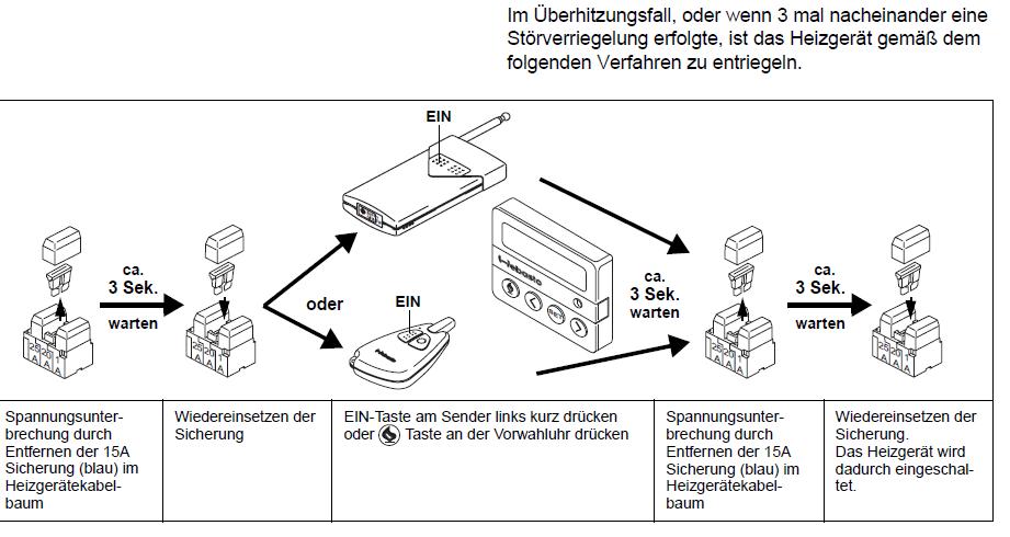

  12. Hallo Nachbar! Bevor alles auseinander gebaut wird, bitte erstmal prüfen ob die Anlage nicht zurückgesetzt werden kann. Bei mir war es auch so, dass die Anlage nicht anlief und die erste Werkstatt auch meinte: ausbauen, analysieren, reparieren, usw. Im I-Net hatte ich dann nach meiner Standheizung gesucht und gefunden, wie man sie zurücksetzt, so mit Sicherung an der Anlage ziehen. Also bitte erstmal googlen...... Gruss aus Haselau Michael [ATTACH]51148.vB[/ATTACH]
