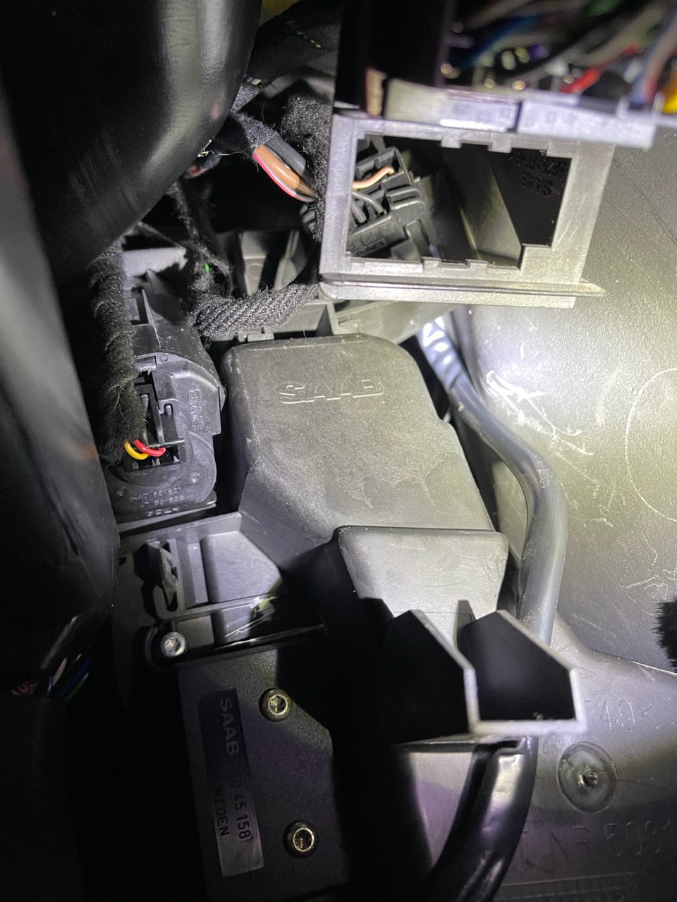

  2. Sicherung ist intakt, hab mal die Kalibrierung gestartet, kein Fehlercode. Im Anschluss die ACC auf den Fenstermodus gestellt, Lüfter pustet. Im Normalmodus keine Lüftersteuerung möglich. Kann man den Luftkanal einfach von der Lüftungsdüse abziehen? Habe da etwas Bammel irgendetwas abzubrechen.
  3. Ich scheitere gerade daran den Stecker zu identifizieren. Das Kabel des besagten Bauteils verschwindet einfach irgendwo, wenn ich den Lüftungskanal raus bekommen würde, könnte ich vielleicht mehr sehen. Ist das der Stecker auf den Bild? Passt mein Problem überhaupt zu der hier beschriebenen Lösung? Mein Lüfter lässt sich ja nicht mehr über das Bedienteil ansprechen. Er läuft nicht dauerhaft volle Pulle.
  4. Mich hat es jetzt auch pünktlich zum Herbst ereilt. Lüftung lief nach Ausschalten der Zündung weiter, jetzt läßt sie sich nicht mehr regeln, es kommt nur noch ein Hauch. Ist das eigentlich in allen Baureihen der gleiche Transistor der getauscht werden muss? Könnte man den vorab irgendwo bestellen, im Video wird ja noch ein zweiter Transistor getauscht, tut das not?
