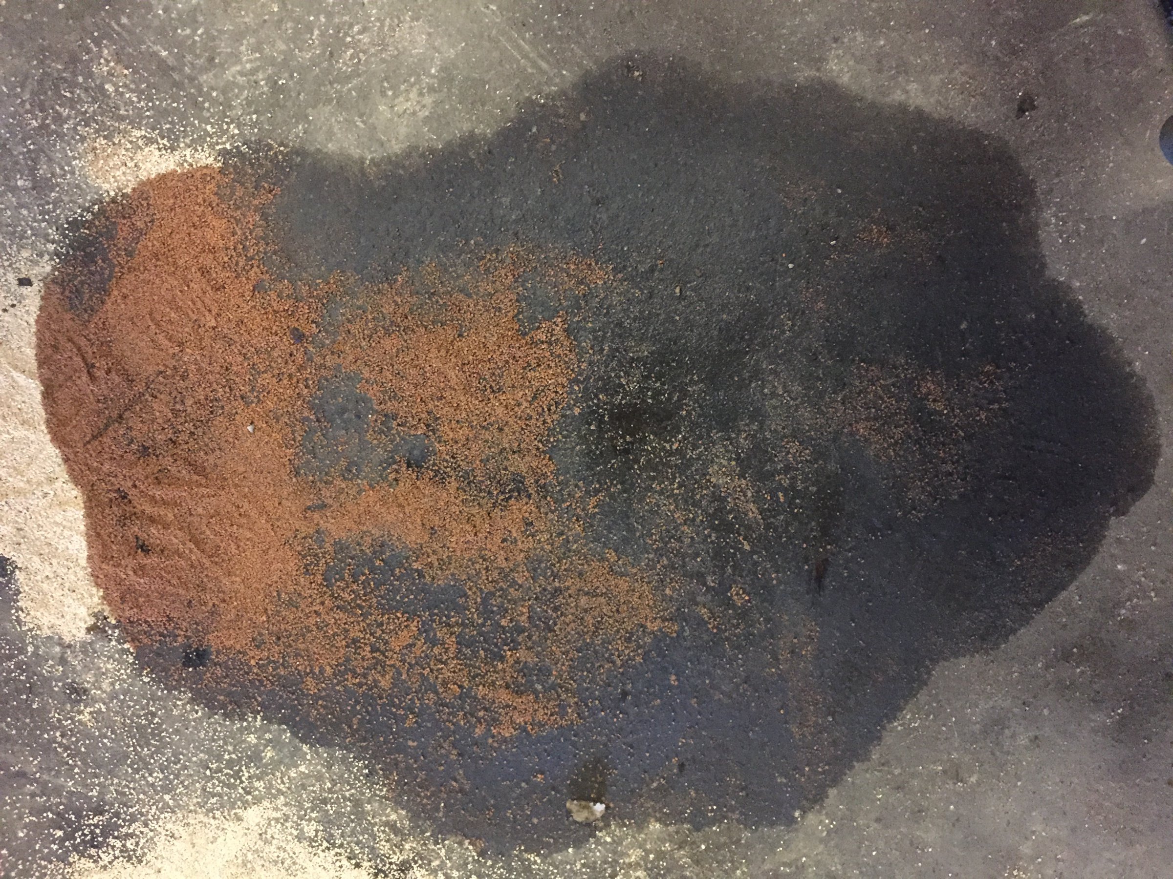

  10. Buergysaab hat einem Thema gepostet in 9-5 I
    Hi mein 9-5 2.0t markiert sein Revier im Carport. Der Schlauch unten zum Turbo ist ziemlich ölig. Kann man da irgendwas fest ziehen oder habe ich ein größeres Problem und rufe lieber den ADAC und lass ihn stehen? Der Fleck ist jetzt nach 1ner Woche Standzeit. Eckdaten 2005 147.000 km wahrscheinlich erster Turbo noch drin. Danke

  19. Buergysaab hat auf Buergysaab's Thema geantwortet in 9-5 I
    Nee. Das wäre traurig für mich weil ich dann so schöne Farben wie Merlot rot und Graphit grün sowie Espresso schwarz nicht mehr erkennen könnte. Also Farbenblindheit schliesse ich zu 100% aus. Das Öl ist erst ca 700 km alt und 5w30.
  20. Buergysaab hat auf Buergysaab's Thema geantwortet in 9-5 I
    Wapu, das Öl hatte keinerlei Kontaminationen von Wasser. Wer weiss was ich da gesehen habe am Ölpeilstab. Wahrscheinlich die rosa Brille aufgehabt

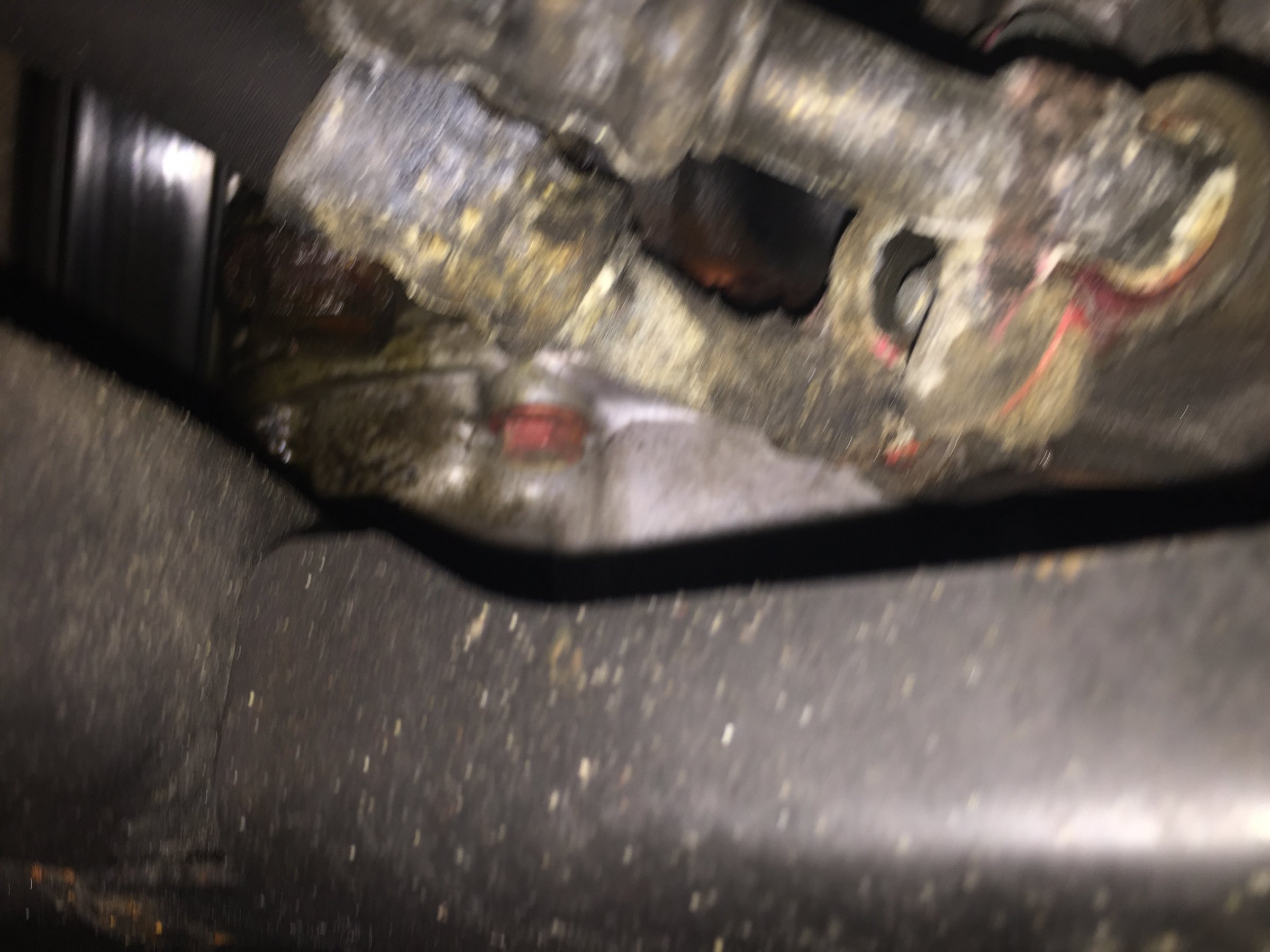

  24. Buergysaab hat auf Buergysaab's Thema geantwortet in 9-5 I
    Also nachdem 2. Wochenende ohne meinen Saab: Ergebnis : es konnte kein Kühlmittel im Öl gefunden werden Nach dem ersten Wochenende unter Druck waren über 2,5 Liter Kühlwasser zur Wasserpumpe raus gedrückt worden. Ich hatte NIE Flecken unterm Auto. Dafür war der große Unterfahrschutz aus Plaste wohl voll. Und am Block Klimakompressor und alles was im Wind hängt waren Spuren von rosa Kühlwasser. Dann hat er die WaPu getauscht und es übers Wochenende wieder unter Druck gesetzt: Dicht. Also scheine ich mit 350€ anstatt 1500 davon gekommen zu sein.
