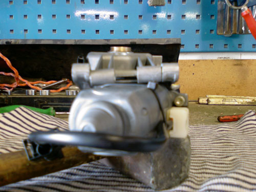

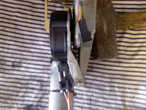

  12. Reparatur nach "bantansai" endlich geschafft Hallo zusammen, ich greife das Thema noch mal auf und berichte von meinen Erfahrungen bei der Reparatur des Verdeckklappenmotors. Der Ausbau war ein bisschen fummelig, klappte aber. Habe dann auch den Grund für das Rattern gefunden. Der Motor hing schief in seiner Aufhängung. Die beiden Achshalterungen aus Guss am Getriebeteil waren total schief, sodaß der Motor sehr schräg in die Verzahnung griff. Konnte das Problem nur lösen indem ich die Löcher sowohl am Getriebe als auch am Motor zu Langlöchern gefeilt habe. Geradebiegen kann man den Alluguss ja nicht. Jetzt sitzt die Achse schief aber der Motor wesentlich gerader. Habe die Achse mit mehreren Schrauben in Position gebracht. Der Guss war nicht eingerissen oder beschädigt, ich glaube der war von Anfang an schief und wurde so verbaut. Auf dem ersten Foto sieht man wie schief die Achshalterung am Getriebe ist wenn der Motor richtig sitzt. Auf dem Zweiten sieht man den einseitig großen Abstand zwischen Motor und Getriebe vor der Reparatur. Leider habe ich um an eine Schraube zu kommen das Verdeck einige Male leicht bewegt. Jetzt habe ich Fehlermeldung "Verdeckmechanismus prüfen" und nichts geht mehr. Die Heckscheibe ist auch noch nicht arretiert. Könnte man so anheben. Ich schätze das muß einmal mit dem Steuergerät richtig geschlossen und der Fehler gelöscht werden damit es wieder geht. Ich habe Freitag sowieso einen Werkstattermin. Gruß Frank
