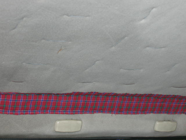

    @raoul_duke Hihi, es wird ja immer besser! Jetzt hab ich schon einen gepiercten Pirat! (wegen des rechten Scheinwerferwischers, der blockiert ist...:-)) Ist aber kein Partnerlook.. Für den 9000 am Scheibedach: 9000 Schiebedach kuck mal unter Zuppels Beitrag, vielleicht kann tackern ja klappen, falls kein Schaumstoff unterm Stoff ist... Ich hoff ja dass es ein paar Monate hält...Meine Mutter meinte, ich sollte Teppich-Kleber verwenden, das ist dann der nächste Versuch! @JoteS Was ist denn PU Leim? (Kenn mich da gar nicht aus!) Klingt ja gut, willst du denn den ganzen alten Himmel abnehmen, und dann wieder draufkleben? Das hab ich mich nämlich nicht getraut, denn je nach Alters des Autos ist der Stoff schon sehr mitgenommen, und reisst/brökelt sehr schnell... Ausser du klebst einen neuen Himmel auf... Naja, wünsch dir jedenfalls viel Glück, dass es klappt! Marilou

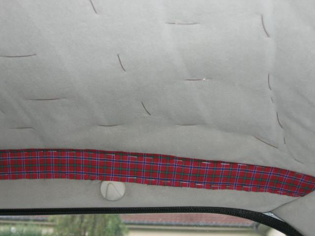

    Tja, viieeelen Dank! Da bin ich wirklich geehrt! Nur leider bin ich ehrlich, und die Idee ist nicht von mir (schade um die Rosen, die hätte ich trotzdem genommen, aber wer weiss! :00000284 ) sondern von meinem freiarbeitendem Saabmechaniker (wo der sie her hat, keine Ahnung, aber so wie ich ihn kenne ist die von ihm!) Nur hat der mir das schon vor 2 Jahren (und also auch vor 2 Sommern mit offenen Fenstern fahren) gesagt, nur ich blöde Kuh hab gewartet bis der Himmel durchhängt, weil ich ihm nicht geglaubt hat dass es klappt... Aber das geht wie gesagt dann auch ohne aufschneiden, dann braucht man kein Schottenmuster zu installieren! Das ist übrigens aufgetackert, da hatte ich nach 3 Stunden Nackenverdrehen keine Lust mehr zu drahten! Hihi! Hatte es vorhin mit Sicherheitsnadeln probiert, aber die sind auch runtergefallen. Dann viel Spass beim basteln! Marilou

    Und zu guter Letzt, mein "neuer" Himmel! Nicht unbedingt jedermanns Geschmack, aber mir reichts, und das kleben allein hat nichts geholfen...also hab ich nochmals nachgeklebt, und dann draufgedrahtet und getackert.... Hält bis jetzt schon 2 Wochen...:-)

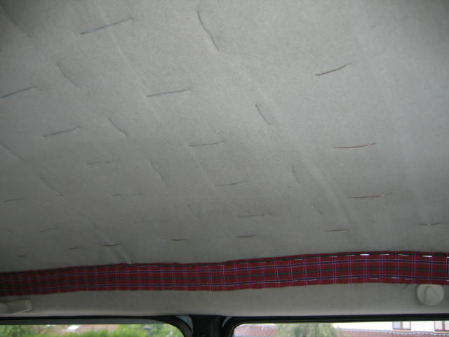

    Könnte dann so aussehen (gut ich hab zwar kein Scheibedach, aber es müsste provisorisch klappen!)

    Ok, ist nicht jedermanns Sache, und hat mich auch einen Nachmittag gekostet (den Nachmittag und den Morgen des gescheiterten Klebens nicht mitinbegriffen :00000284 ) Aber zumindest kann ich jetzt wieder andere Autos im Rückspiegel erkennen! :biglaugh Vorne ist das ja schon blöder! Naja, viel Spass noch beim Basteln, oder beim sparen für den Sattler! Marilou

    Sieht dann so aus:

    Hi! Hab das Problem auch gehabt, an meinem '87er, nur von den beiden Seiten aus, bis es in der Mitte zur Vereinigung kam...:-) Hab dann mit Textilsprühkleber probiert, hat 1 Tag gehalten, weil es draussen zu heiss war, ich nicht genügend Kleber benutzte, und weil der Schaumstoff, auf den ich kleben wollte, auch heruntergegrümmelt kam.... : Hatte irgendso 'ne Marke aus einem autofachgeschäft...Wollte es auch mit beidseitigen klebestreifen probieren, aber wenn der Schaumstoff drunter auch schon marode ist... Und wenn du den Himmel aufschneidest, dann hast du Schnittstellen, und mit ein wenig Pech passen dann die Enden nicht aufeinander, und du hast eine unschöne "Naht"... Hab das Ganze dann mit Draht gelöst. Feiner Draht, aber dennoch stabil genug, etwa Stücke von 10 cm durch den Himmel ins druntergelegene Schaumstoff schieben, und das andere Ende nach 3/4 cm wieder rein, so als eine Art RiesenTacker... Tackern geht auch, nur dass die Tacker-enden sich nicht im Schaumstoff verhaken. Über die Schneidestellen hab ich dann Stoff getackert. Naja, das war meine Lösung, und bis jetzt hält sie seit 2 Wochen... Hoffe du findest eine Lösung! Bin auch nicht abgeneigt etwas anderes zu probieren, also, wenn du Kleber findest, der so richtig hält, lass es mich wissen! Gruss! Marilou

    Als Übergangslösung für den Himmel kannst du auch versuchen den Himmel mit kleinen Stücken Draht (etwa 10 cm) wieder flott zu kriegen...Einfach mit beiden Seiten im Schaumstoff unterm Himmel verhaken, tackern geht auch, aber die Drahtstücke sind grösser. Hat bei mir mit dem halben Himmel geklappt, da ich zu knauserig war zum Sattler zu gehen, und das Auto auch jeden Tag brauch... Grüsse Marilou
