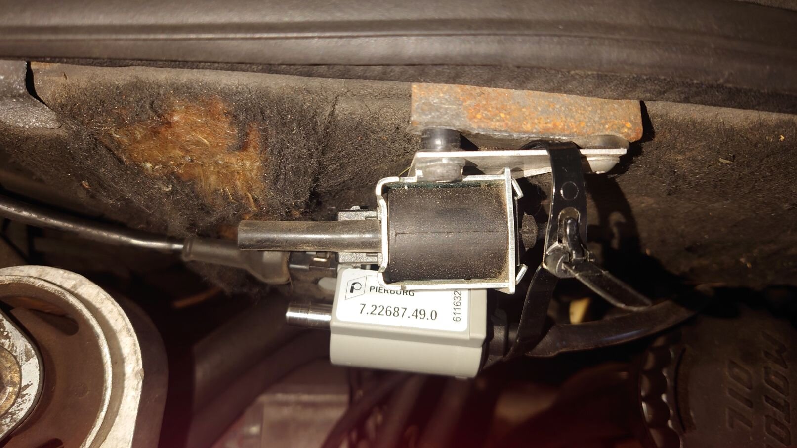

    Hi, das RBM-Ventil hat bei mir auch mit 20Ohm funktioniert... bis es nicht mehr dicht war. Wird das vom System gemessen, oder fliesst dann nur mehr Strom im Betrieb? Viele Grüße Andi
  2. Vogel hat auf Theodor's Thema geantwortet in 9000
    Hi, ergänze hier auch mal meine Erfahrungen mit dem Spritzwand Ventil beim TCS ... Habe vor ein paar Jahren, auch so ein Ventil gekauft: 4015202 Der Widerstand war bei diesem Ventil von Anfang an nicht bei den erforderlichen 30Ohm, sondern nur 20 Ohm, aber zumindest hatte sich das TCS nicht beschwert. Nun war es diesen Sommer wieder so weit, zuerst hat es den Unterdruck nicht mehr gehalten und hat auch in unregelmäßigen Abständen zu heulen begonnen. Habe dann ein Pierburg Ventil 7.22687.49.0 für ca. 50€ gekauft das hat gemessene 24Ohm. Funktioniert. Die Anschlüsse für die Unterdruckschlaüche sind wesentlich dicker, mal sehen wie lange es die Silikonschläuche mitmachen Viele Grüße Andi
