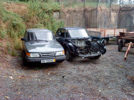

    Hallo SAAB-Welt.......... Ich habe mal wieder ein Projekt aus den Hecken geangelt..... Ich musste umziehen und habe deshalb diesen blauen Turbo auf der Halle gerollt...... Beim Umzug hab ich noch gesagt: "Den müsste man mal fertig machen, aber da baue ich ja jetzt auch schon 4-5 Jahre rum......" Jetzt hab ich mal hier nachgeschaut.... sind ja schon 10 Jahre.... Mittlerweile ist er eigendlich seit 5 Jahren schon fast fertig... Zum Wiedereinstieg habe ich mal eine Restarbeitsliste erstellt: Fehlteile: Trubolader Auspuff Kupplung Antriebswellen Krafstoffpumpe Stabi hinten Teile sind alle da, neue Motivation ist auch schon da muss nur noch ausgepackt werden:wavey: Nächste Woche mach ich mal ein paar Bilder dazu. Den turbo und dir Kupplung setze ich jetzt mal als erstes ein. Bis dahin Fabian
  2. Wie vielen Leuten ist denn aufgefallen das das 2 Autos sind? ein cc und ein cab?

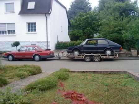

    So es geht weiter......! Ich habe mal den Blauen auf den Parkplatz gebracht. Ich werde jetzt zuerst den 900s von einem Bekannten machen. Der bekommt ein neues Getriebe und eine neue Lenkung. Danach hole ich den Grauen in die Werkstatt und zerlege ihn. Aber der Rote mit dem Blauen drauf geben ein klasse Bild auf der Straße ab. Fabian
