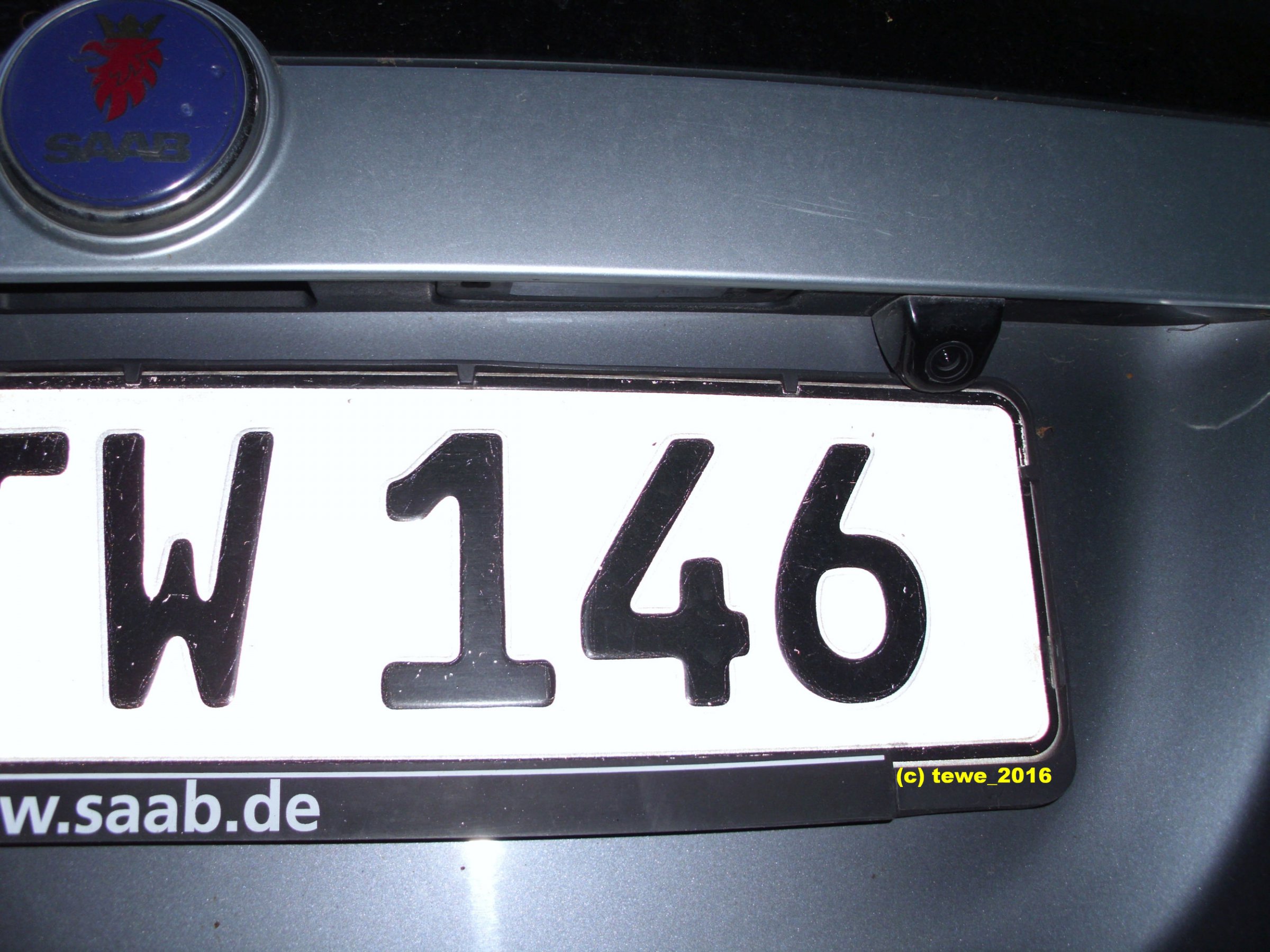

Laut irgendeiner Beschreibung im Netz sollte meine welche haben, habe auch einen grünen und einen weißen Draht dran: einer für Linien aus, einer für Umdrehen des Bildes. Habe aber alles erstmal gelassen und ist gut so. Und ich habe gestern Mist festgestellt: ich habe meinen Taster falsch angeschlossen. Kameraumschaltung geht zwar, aber dafür habe ich alle anderen Tasten tot gelegt. Beim neuen NavTool 3.0 wird der gelbe gegen + geschaltet und ich hatte dazu vom Schalter versehentlich die Masse abgeklemmt (PIN4). Jetzt brauche ich doch ein Relais. SAAB-wee

Das hat mich bei meinem Umbau auch gewundert. Normalerweise sollte die Kamera Linien haben und das NavTool. Ich musste aber nichts modifizieren und habe trotzdem nur eine Linien-Anzeige. Ich denke, bei mir ist die vom NavTool angezeigt, wo drin steht, "Achten Sie auf die Umgebung". Oder die liegen genau übereinander, das glaube ich aber nicht. .. Warum sollen die Kameras nicht für den Dauereinsatz sein? Man müsste eine schräge Plexiglasscheibe davor bauen, um Steinschlag/Wasser/Salz abzuweisen. DVB-T kommt nicht mehr in Frage, DVB-T2 ist bei uns noch nicht verfügbar, ist also noch zu früh. Und insgesamt - wer schaut schon im Auto Fersehen??? :confused: Zusatz-Navi hab ich bisher noch nicht gebraucht. SAAB-wee

Hi, gute Idee mit dem Schalter, oder? Den habe ich auch verwendet. Derzeit habe ich den zweiten Eingang noch frei. Ich überlege noch, ob ich eine Frontkamera einbaue (mit/ohne IR) oder DVB-T(2) [was für ein Unsinn] oder frei lasse für Handycam oder Fotoapparat. Auf jeden Fall liegt der Anschluss schon mal im Hanschuhfach. SAAB-wee

Hallo, ich möchte auch mal eine Verschönerung melden: Hab' jetzt endlich mein NavTool bekommen und eingebaut: Rückfahrkamera auf dem Original-Navi-Bildschirm. Ist schon super geworden, aber verrückt teuer. SAAB-wee
