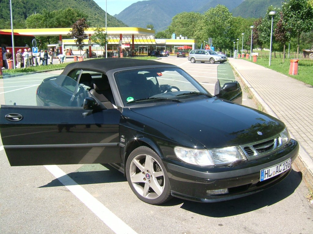

    Moin Das war die erste Raststätte nach dem Gotthard, danach bis Genoa offen, Sardienien komplett offen, dann über Livorno in die Toscana komplett offen, Toscana bis Bardolino komplett offen, aber dann auf dem Brenner bei 38°c musste das Verdeck zu und die Klima an:biggrin: Ebenfalls honeymoon...perfekt! Hauptsache Sardinien!!! Teuer, kommt darauf an wo man auf der Insel ist, gibt auch günstigere schöne Ecken. Grüsse Henning
  16. OFFEN hat auf OFFEN's Thema geantwortet in Hallo !
    Bilder Moin Jetzt auch mal ein Bild...., ja ja hat etwas gedauert. Auf dem Weg nach Sardinien...:biggrin:, noch ein paar Impressionen. Grüsse henning
