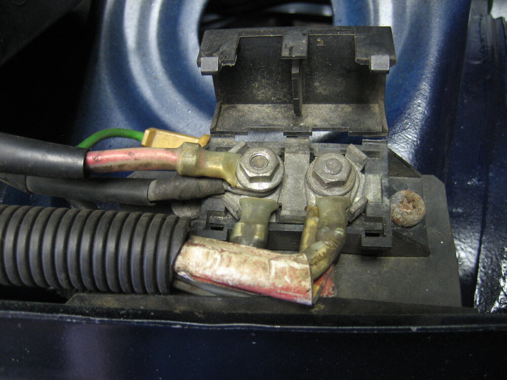

  12. Hallo! Bitte schaut euch einmal das angehängte Bild an; ist das alles so richtig angeschlossen? Das dicke rote Batteriekabel fehlt noch, aber sonst...? Saab 900 16i Modelljahr ´93... Vielen Dank! Gruß, Marcus
