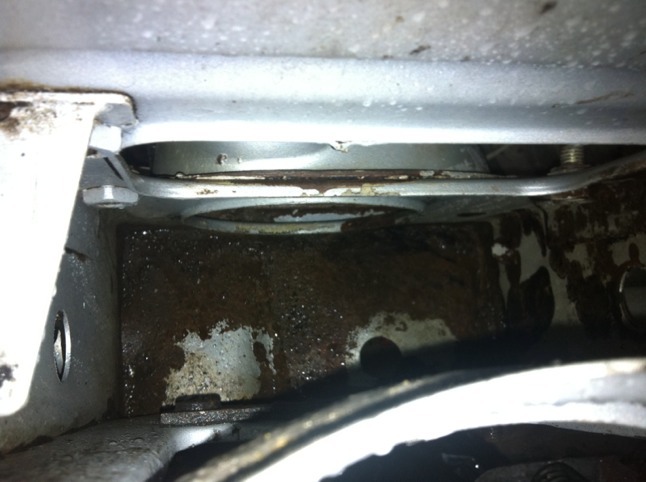

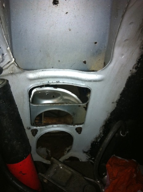

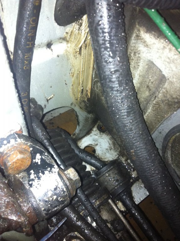

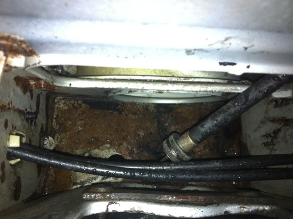

  2. mal ne frage: wie bekomme ich den achswelltunnel innen entrostet. hat jemand eine idee wie man das mechanisch macht. das blech hat noch gut substanz und ist nicht durch. auf den bildern mag das vielleicht etwas schlimmer ausschauen.

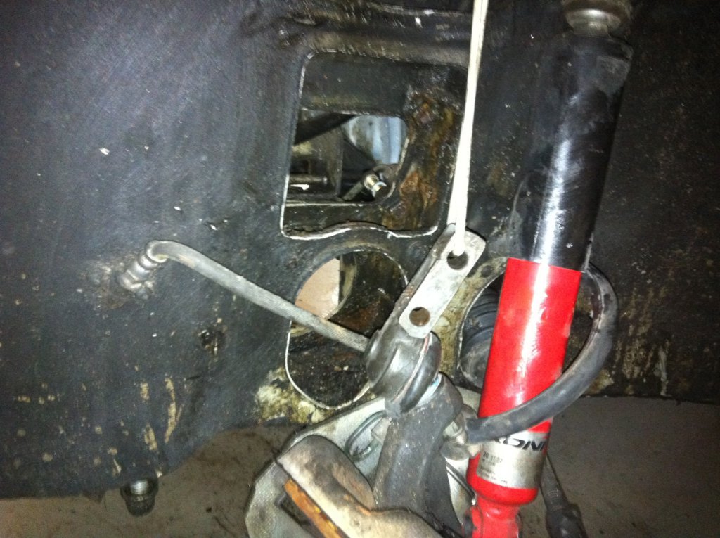

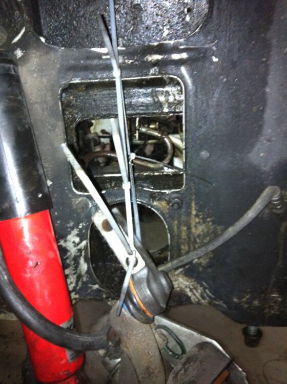

  3. habe heute alle querlenker rausgebaut. auch der stabi ist draußen. es sieht alles ganz freundlich aus. es ist eine freude da jetzt so schön ranzukommen.
  4. mit dem federspanner wie der von marbo habe ich heute gearbeitet. ein kinderspiel. finger weg von diesen einfachdingern sag ich da nur. leiht euch nen guten. man muß nicht alles besitzen. ps: bei der 16s feder reicht es 3 windungen zusammen zu drücken.

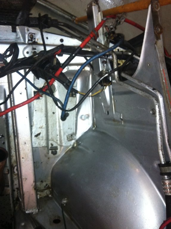

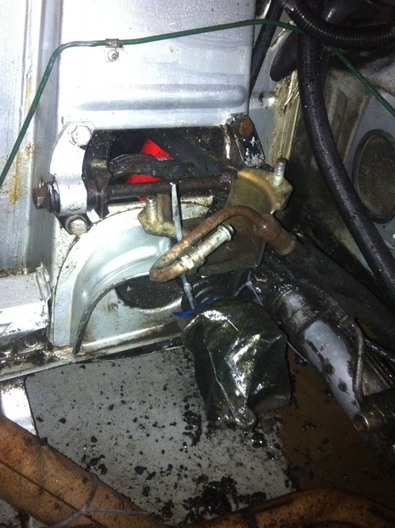

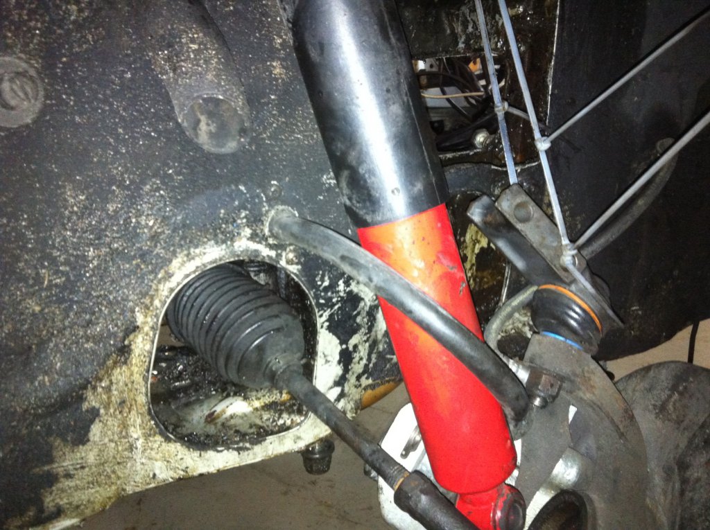

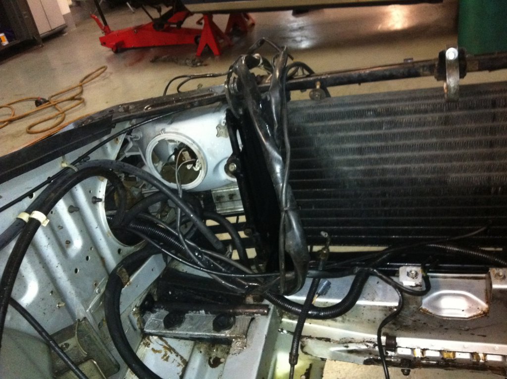

  5. http://img.tapatalk.com/50bb6ba4-a396-c765.jpgdie andere seite ist auch sauber, puh. überraschungen gabs keine. beim batterieblech hatte ich eh schonmal sauber gemacht und lackiert. den schlossträger hab ich rausgebaut. war eigentlich nicht nötig. ist nur hier und da leicht gerostet.

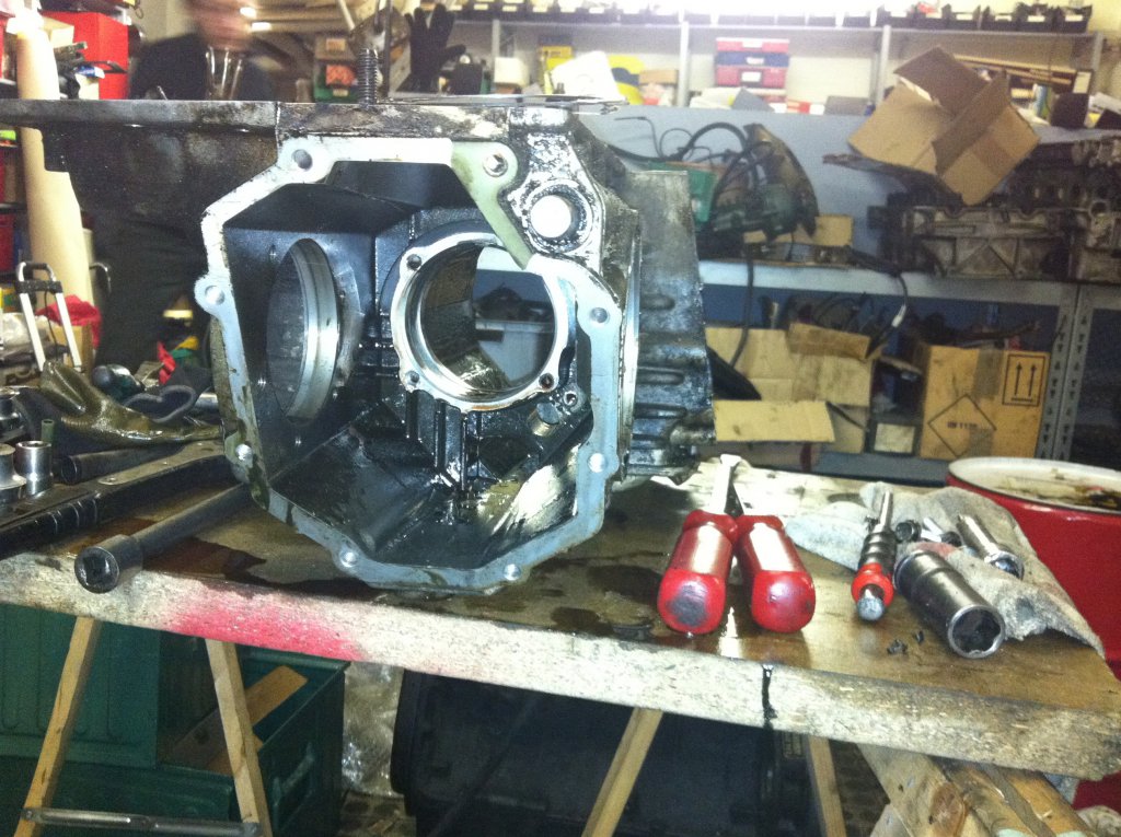

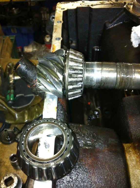

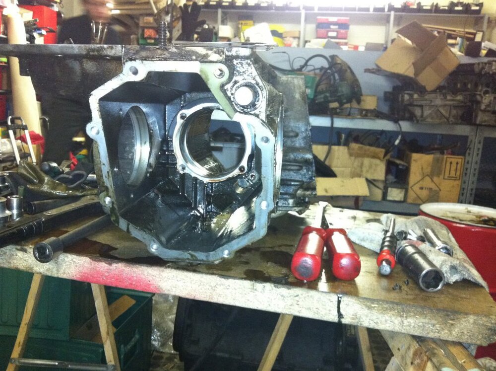

  9. einmal getriebe leeren. beim doc d. ich versuche nachzuvollziehen: kegellager eingelaufen (hauptwelle) schaltgestängeführung auch eingelaufen, syncronringe müssen neu, der rückwärtsgang wurde wohl mal eingelegt als er das nicht sollte (ich wars nicht) - scheint aber noch ok zu sein. hoffe ich habe alles behalten. von expertenwissen bin ich in der materie weit entfernt. aber es ist sehr interessant. ersatzteile von saab gibts nicht mehr. aber die kruschlkiste gibts her. synronringe sind ja universell (sind sie doch, oder?)

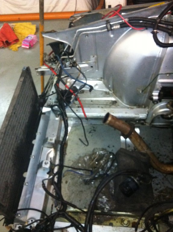

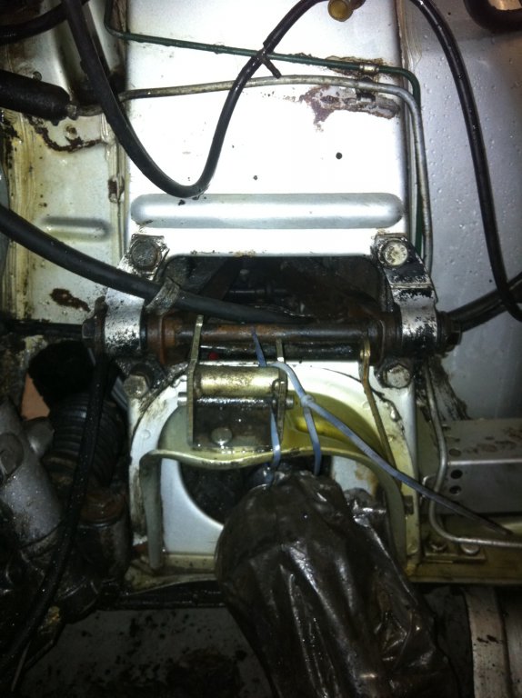

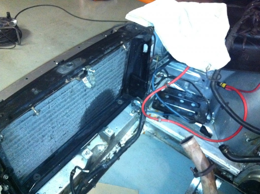

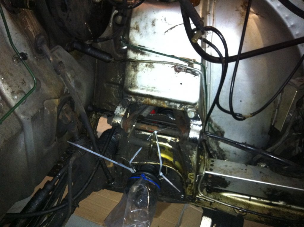

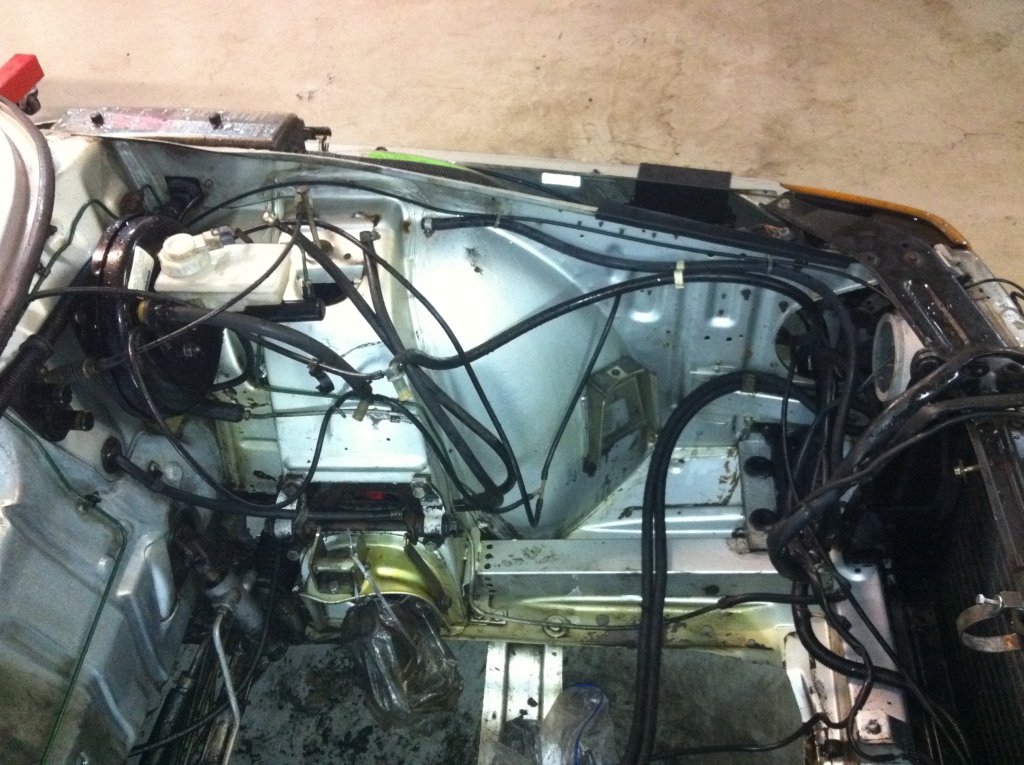

  12. heute abend war reine machen angesagt. die fahrerseite ist gemacht. sieht alles ganz gut aus. muß nur wenige stellen pinseln. der schlossträger ist auch noch ganz gut beieinander, sodass ich auf den ausbau verzichte. habe keine lust dafür den kühler für die klima auszubauen und damit auch den kreislauf zu öffnen. ein paar bilder vom gesäuberten teil des motorraums gibts auch.

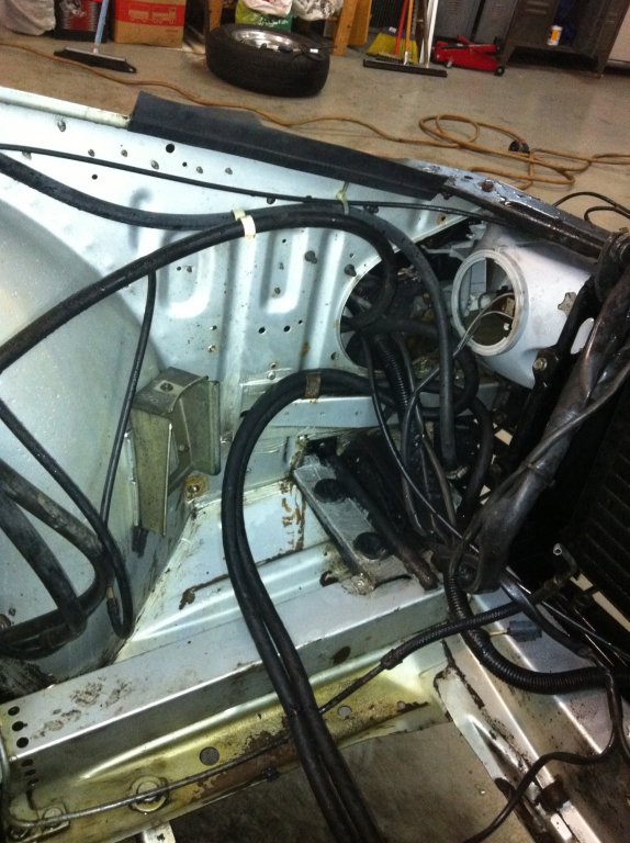

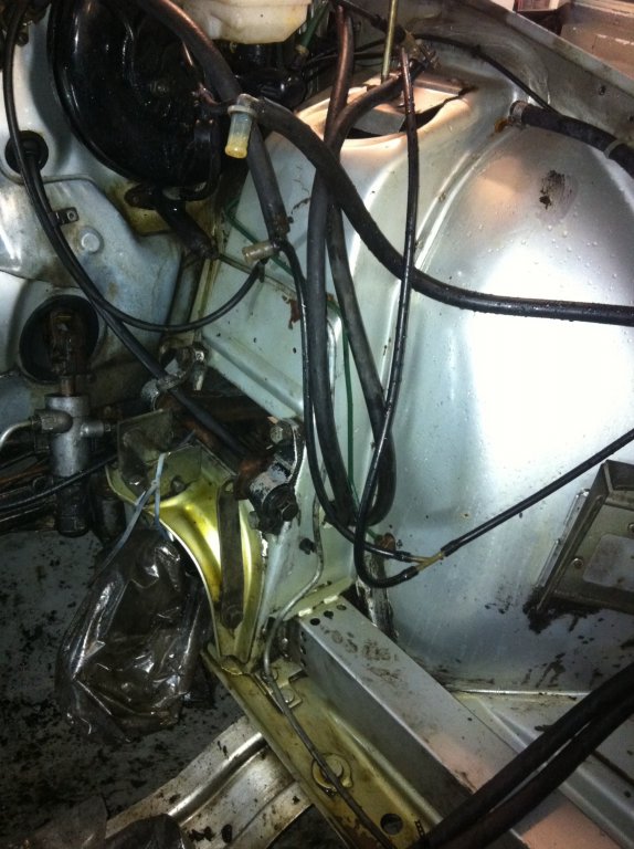

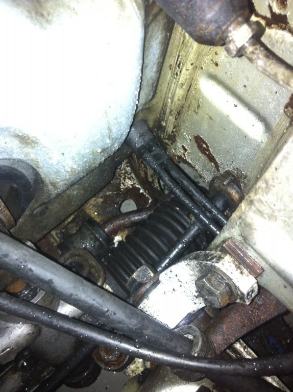

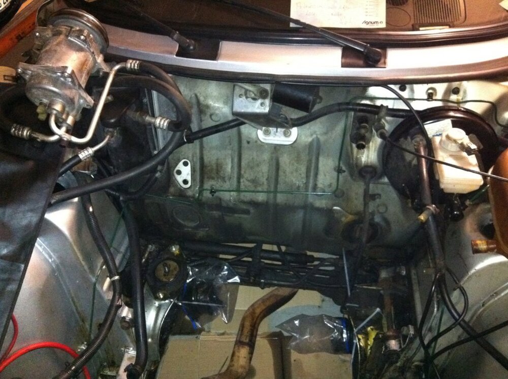

  20. das fürchte ich auch! hier schonmal ein paar bilder vom luftigen motorraum. als nächstes kommen die querlenker raus. sandstrahlen, lackieren u neu buchsen. gibt es von den buchsen noch orginale?
