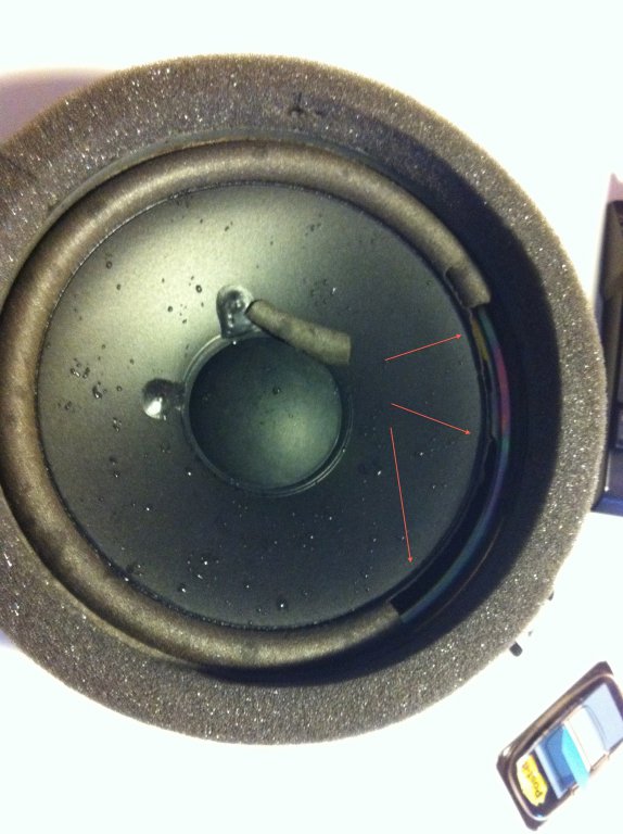

  14. also einen lautsprecher hab ich nun übrig! teilenummer: 4712642. den stelle ich jetzt in den basar bereich ;-) ideal auch als ersatzteil, falls sich einer mal verabschiedet...

  19. habe jemanden gefunden, der die lautsprecher repariert: http://www.speaker-repair.de/. kostet ca. 60 euro pro stück. werde das mal testen und dir dann berichten!
  20. [ATTACH]56266.vB[/ATTACH] so ich hab den fehler gefunden. membran ist scheinbar durch. seltsam, habe die lautsprecher erst seit paar monaten drin. die waren beim einbau noch original verpackt. höre auch keine übermäßig basslastige musik und auch nicht besonders laut. habt ihr ne ahnung, wo man noch noch einen lautsprecher herbekommen kann? kann das sein, dass was dem as3 verstärker nicht stimmt? normalerweise reßen membrane doch nicht so einfach!

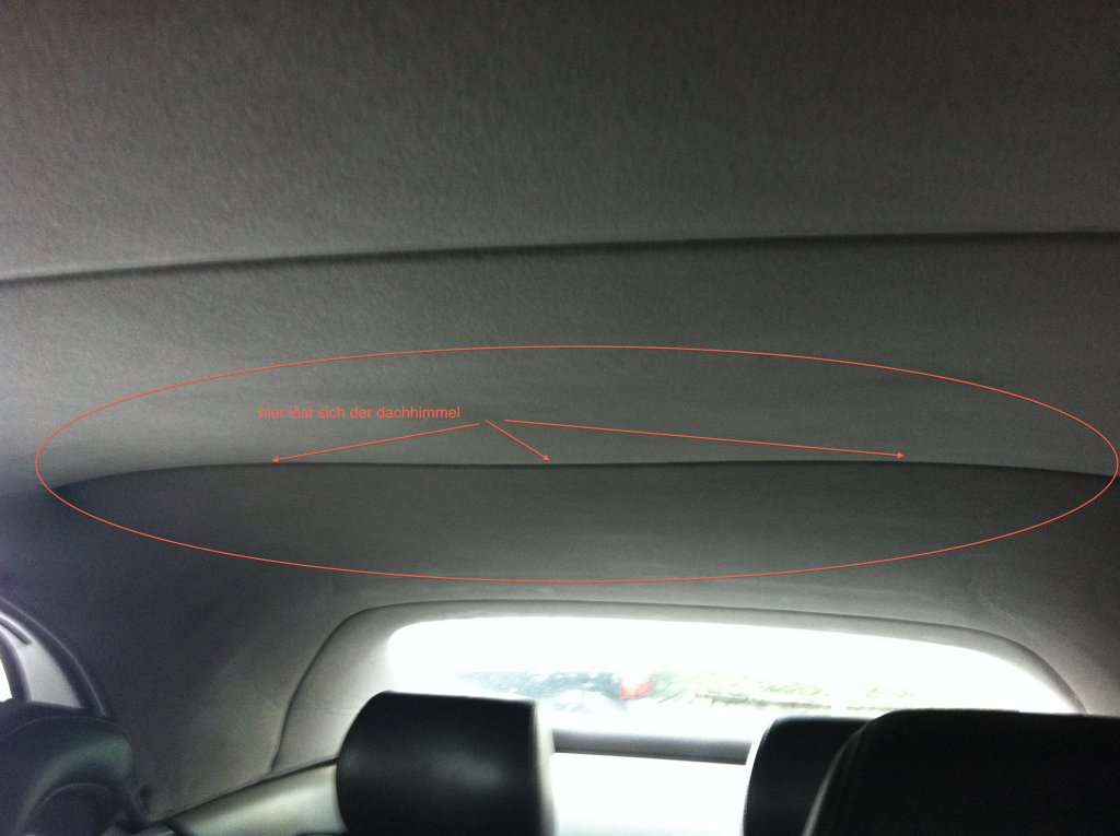

    das hat mir der sattler auch empfohlen. der macht das wohl bei allen cabrios (der w124 hat wohl auch das problem). kostet 10 euro der spass!

    [ATTACH]56114.vB[/ATTACH] Hallo, bei mir löst sich an der in der Grafik markierten Stelle der Dachhimmel immer dann, wenn ich das Verdeck schließe. Habe festgestellt, dass der Himmel mittels Plastikleiste an die Metallstreben des Dachs gesteckt wird. Weiß nur nicht, warum das bei mir so locker ist. Vielleicht muss man die Plastikleiste an den Metallstreben festkleben !?
