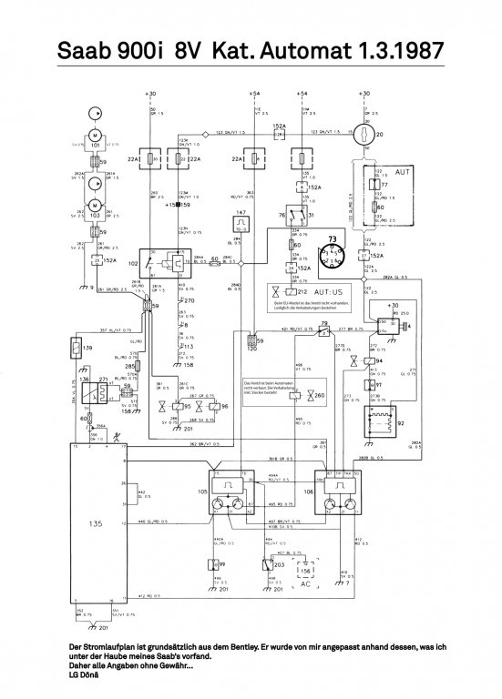

    Anscheinen kann ich keine lesbare und anständige Grösse das Stromlaufplanes hoch laden... Sollte jemand Interesse an einer besseren Auflösung haben, schickt mir ein Mail. LG Denis
  2. Dönä hat auf Dönä's Thema geantwortet in 99, 90, 900 I
    ich probiere es noch einmal... [ATTACH=CONFIG]70994[/ATTACH]
  3. Dönä hat auf Dönä's Thema geantwortet in 99, 90, 900 I
    Hallo zusammen. Da im Bentley leider kein Stromlaufplan für den 900i 8V Kat. Automat drin ist, habe ich bei meinem 900 die Haube geöffnet und bin akribisch jedem Kabel der K-Jet nachgegangen. Nun habe ich den bestehenden Stromlaufplan aus dem Bentley angepasst. Ich hoffe, dass ich damit nicht nur mir Klarheit geschaffen habe, sondern das einer von euch auch davon profitieren kann... :-) Die Angaben sind ohne Gewähr! Solltet ihr eine Fehler finden, bitte melden. Viel Spass LG Denis [ATTACH]53923.vB[/ATTACH]

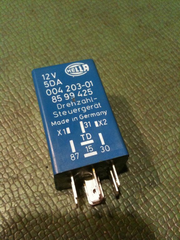

    Ja laut dem Beschrieb im Bentley ist das Drehzahl-Steuergerät bei den Geschalteten verbaut. Mein Automat hat aber so eins... Aus dem Beschrieb werde ich auch nicht ganz schlau, da es unter anderem ein Luftventil bei der Brücke zwischen Mengenteiler und Drosselklappengehäuse, ansteuern soll. Dieses ist bei mir aber nicht verbaut??? Gefunden habe ich das Drehzahl-Steuergerät unter dem Kniebrett auf der Beifahrerseite unterhalb der A-Säule an der Seitenwand. Bei den einen 900 sollte dies aber im zusätzlichen Relaiskasten beim linken vorderen Radkasten verbaut sein.
  9. Dönä hat einem Thema gepostet in 99, 90, 900 I
    Hallo zusammen. Kann mir jemand erklähren was das Drehzahl-Steuergerät bei der K-Jetronic für eine Funktion hat? 900i 8v Kat. 1987 Automat [ATTACH]53769.vB[/ATTACH]
