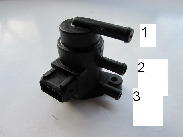

  14. Hi! Ich habe die beiden Spulen vom APC-Ventil über 10A gesichert direkt an die Batterie angeklemmt. Und jetzt festhalten: Stromaufnahme der Spulen: ~ 2,5A und ~ 1,2A. Die Sicherung bleibt heile. Ich kann am Ventil nichts fühlen und auch kein Klicken hören. Ist das normal? Ich werde morgen folgende Vermutung prüfen: Kurzschluss der APC-Ventilversorgung und einer vom STG GESCHALTETEN Masse, die von der Funktion des Ventils abhängt, im Kabelbaum - das würde erklären, warum ich bei den bisherigen Messungen (Züngung aus / Sicherung draußen / STG-Stecker ab) keinen Kurzschluss messen konnte. Ich mache mir da aber keine großen Hoffnungen. Da die beiden anderen Leitungen vom APC STG-geschaltete Massen sind, kann da meiner Meinung nach kein Kurzschluss in Frage kommen - weder gegen + noch gegen Masse. Wenn ich da nichts finden sollte, werde ich Wurfleitungen legen: Eine mit wasserdichtem Sicherungshalter an Batterieplus und 2 direkt an den Steuergerätestecker, wenn ich feststelle, dass die Massepins im STG nur bei Zündung Masse haben. Der Ofen bringt mich noch zur Verzweiflung. Gut's Nächtle!

  17. So, das neue Ventil ist bestellt. Wenn es mit den Dichtungen bis zum Wochenende geliefert wird, werde ich alles verbauen und berichten! Gruß
  18. Hi! Der Stab hat sich im Deckel nicht verschoben, zumindest ist der Abstand zwischen Deckelansatz und dem kleinen Löchlein bei beiden Stäben gleich (ca. 1cm). Ich habe gerade am Ventil gemessen (im eingebauten Zustand konnte ich keine Pinbezeichnung finden): Wenn ich von oben auf das Ventil gucke (Stecker ist unten, Schläuche gehen nach links ab), dann messe ich zwischen dem rechten und dem mittleren Pin 3.2 Ohm und zwischen dem linken und dem mittleren Pin 0.6 Ohm. Kennst du die Sollwerte? Danke!
