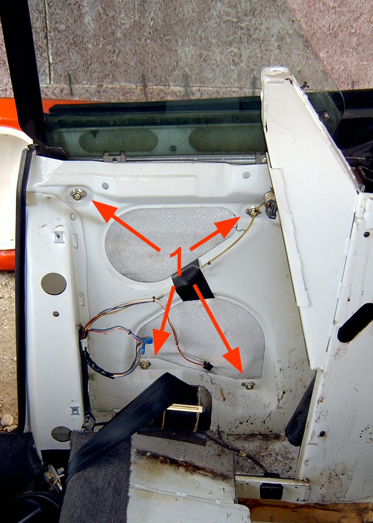

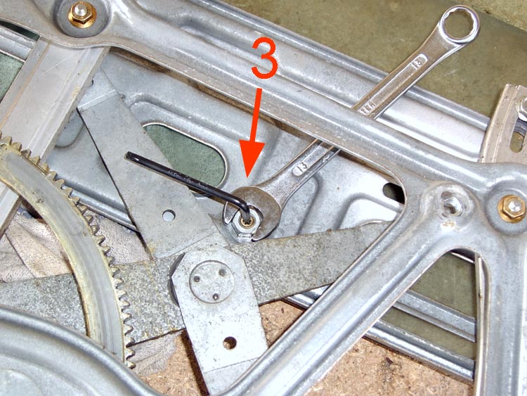

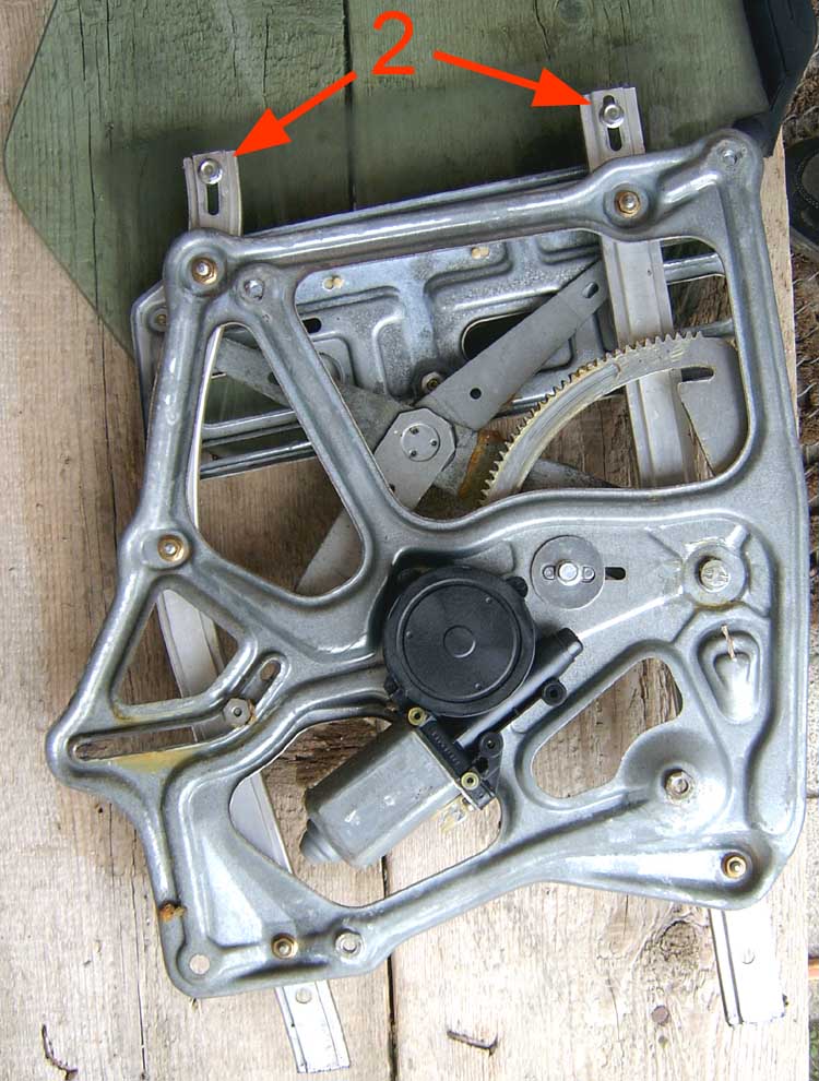

  8. Hi ! Ausbauen musst Du auf jeden Fall die hintere Sitzfläche und Rückenlehne, dann den oberen Haltepunkt für den Gurt und zum Schluß noch die Seitenverkleidung (wo die Lautsprecher eingebaut sind). Dann gelangst Du zu den 4 Befestigungsschrauben der Fensterhebermechanik im Karosseriehohlraum (siehe Bild mit Pfeil 1). Mit denen kann man folgendes verstellen: Scheibe verschieben Richtung Hiterrad oder Vorderrad, Scheibe verschieben Richtung Rücksitzbank oder nach Außen. Die auf Bild mit Pfeil 2 gekennzeichneten Schrauben sind zuständig für den oberen Anschlag der Scheibe. Die sind glaube ich auch noch ohne Ausbau der Fensterhebermechanik zugänglich. Man sieht sie auch auf Bild 1 etwas hervorstehen. Wenn Du die 4 Befestigungsschrauben ganz aufdrehst, kanns't Du die gesamte Fensterhebermechanik aus dem Hohlraum rerausheben (fummelig). Dann kann auch noch der Kippwinkel der Scheibe Richtung Rücksitzbank oder nach Außen eingestellt werden. (siehe Bild mit Pfeil 3) Alles in Allem solltest Du dir also einigen Stunden Zeit nehmen. [EDIT Originalbeitrag: http://www.saab-cars.de/showthread.php?p=148514#post148514]

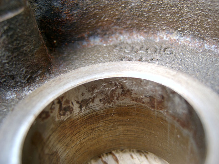

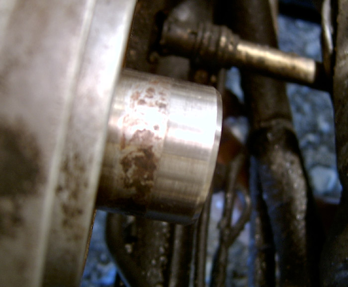

  10. Ich glaube das ist ein Mißverständnis: Die "Verschleißstelle" an der Kurbelwelle ist die mit den braunen Flecken (beginnt am Foto ca. 15mm vom Wellenende Richtung Ölpumpe und endet kurz vorm Simmerring) und nicht die ersten 15mm an der Welle. Diese Fläche mit den braunen Flecken ist die Auflagerfläche der Riemenscheibe - siehe Druckstellen in der Bohrung der Scheibe.
  11. Naja - das tat sie auch nicht. Mitnehmerfeder in der Welle und Nut in Riemenscheibe sind tip-top in Ordnung. Sind eher radiale Druckstellen.
  12. Hallo Forum ! Habe beim Riemenscheibenwechsel eine (für mich) unerwartete Verschleißstelle gefunden: Oberfläche der Kurbelwelle ?? - siehe Fotos. Hat das was zu bedeuten ?

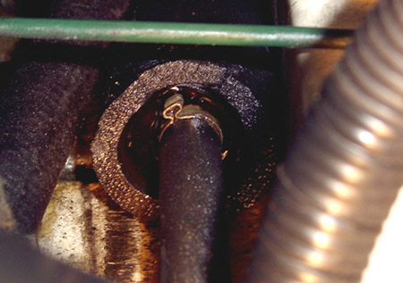

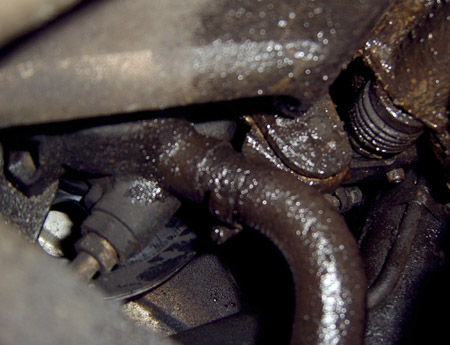

    Hallo an Alle ! Ich habe da leider gerade mit einigen Undichtigkeiten in den Servopumpenschläuchen zu kämpfen: Sieht so aus, als währe beim Schlauch zwischen Behälter und Pumpe der Anschlußbereich an die Servopumpe undicht (Klassiker) und beim Rücklaufschlauch zwischen Lenkgestänge und Behälter der Bereich um den Filter (da steht sogar eine Ölpfütze am Filterdeckel). Siehe Fotos. Am liebsten würde ich beide Leitungen inkl. Filter wechseln. Weis jemand wo man die Ersatzteile herbekommt ? Bei Flenner gibts glaube ich den Zulaufschlauch zur Pumpe - aber 29€... Schock ! Ich denke da eher an Meterwahre... Und der Filter ? Welche Spezifikationen ? Die Rücklaufleitung besteht obendrein ja noch aus einem Metallrohr und einem Gummischlauch der aufgepresst ist (übrigens die einzige noch dichte Stelle...). Hat schon mal jemand an so einem Projekt gearbeitet ? Vielen dank für die Antworten !
