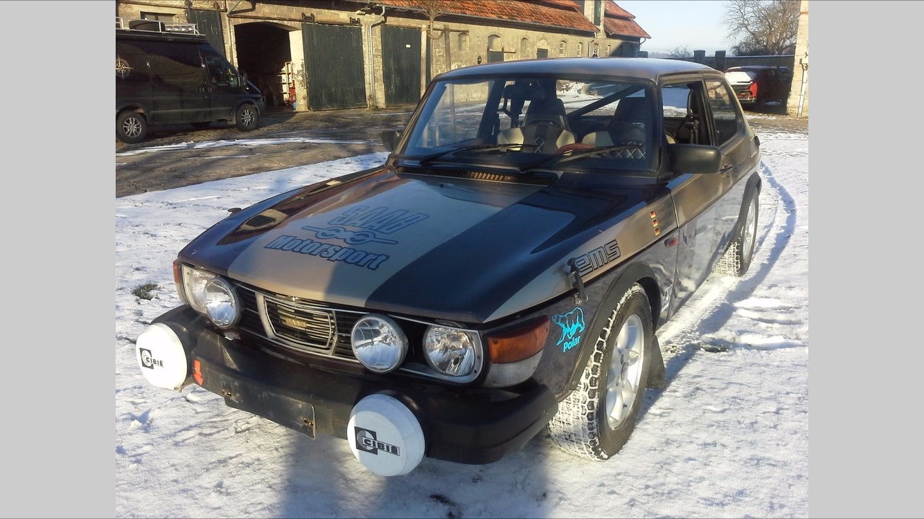

    Modell: 99 Modeljahr: 1981 Karosserie: 2dr Sedan Motor: 2 Liter 16 V aus 900 Getriebe: 5 Gang Farbe: braun Innenausstattung: Rallye Besonderheiten: Sportfahrwerk Cobra, Ünerrollbügel, Stahlflex, Nardi Lenkrad, FIA Zulassung
  2. Hi, das war meiner. Zustand im großen und ganzen okay, aber zum Beispiel Scheibenrahmen Rostbefall unten links, Motor ist gut. Rest der Innenausstattung passt nicht zu den Aerositzen. Ist eben zusammengebastelt. Verkauft habe ich ihn für weitaus weniger. Der neue Besitzer wollte ihn unbedingt, weil er ist ja so verliebt in das Auto. Die Liebe hielt aber nur wenige Wochen und dann stand der Saab online. Bei meinem Profilbild sitzt meine Tochter auf dem Auto.
