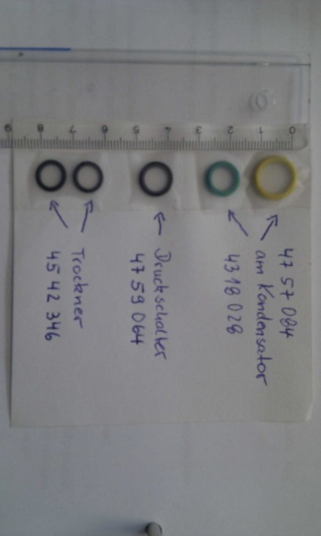

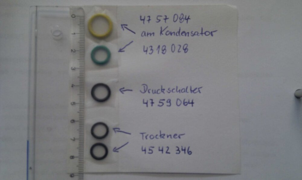

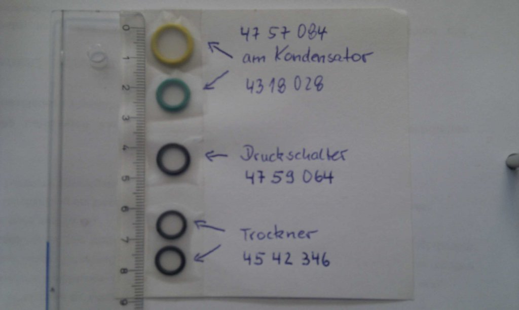

  9. [ATTACH]53179.vB[/ATTACH][ATTACH]53180.vB[/ATTACH]Für den Fall, dass noch jemand den Klimakondensator wechseln muß...hier die Nummern für die dann erforderlichen Dichtringe.

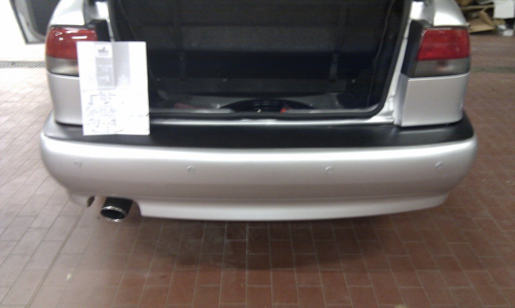

    [ATTACH]52800.vB[/ATTACH] Habe mir gerade eine PDC von Cobra (Parkmaster 0158) nachgerüstet - die Optik gefällt mir, dass Steuergerät ist kleiner als eine Zig-Schachtel und die Funktion = einwandfrei Bis in die Stoßfängerverkleidung muss nicht weiter gebohrt werden. Das Beste: NEU incl. Garantie etc. € 95,00 incl. Versand (in England bestellt) ...zusätzlich hat es 5 Stunden + 5 Bier gebraucht...
