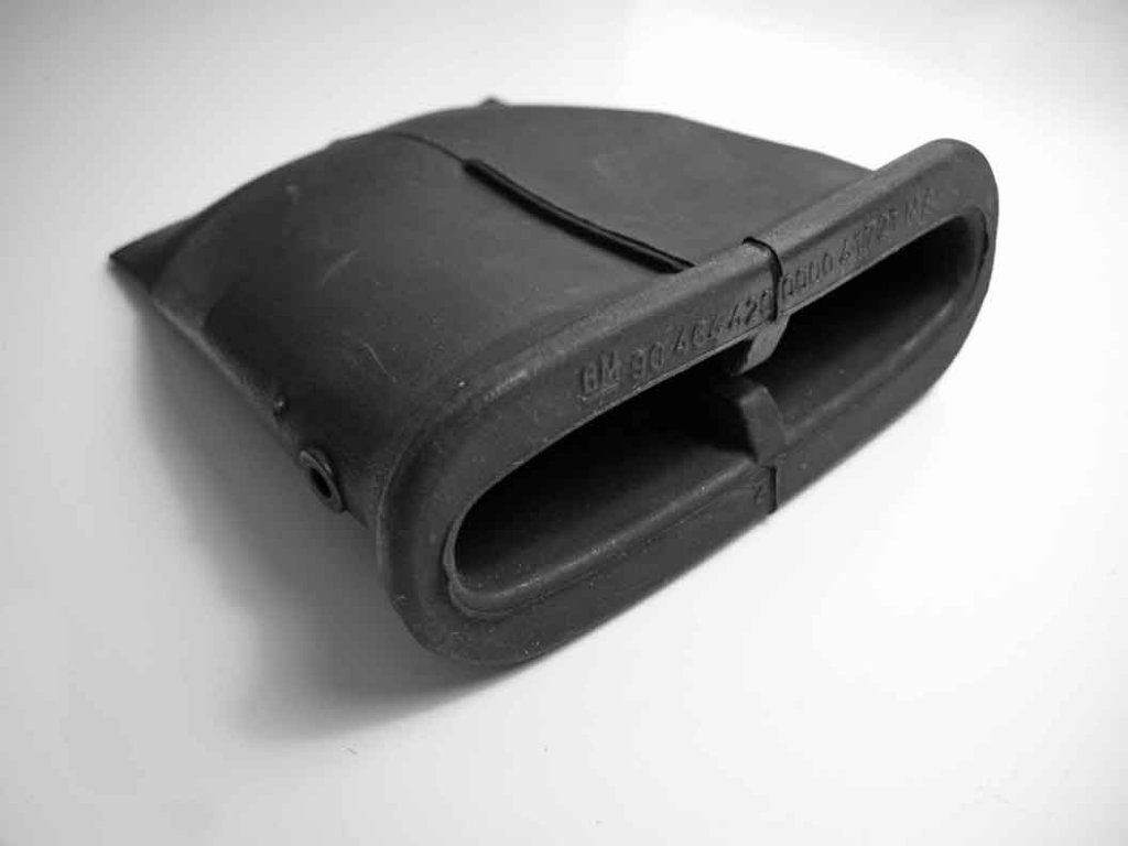

  12. Kutscher hat auf Kutscher's Thema geantwortet in 9-5 I
    Also - die Ablauftülle war meine - jetzt ist sie wieder eingebaut. Mit dem Foto war es gar kein Problem, die Stelle zu finden. Ohne Bild schon - man hätte da nämlich gar nichts vermisst, zumal da schon ein Gummischlauch vom Wasserkasten ankommt. Ob der Marder die Tülle rausgerissen hat? Danke an alle, die mitgeholfen haben, das Teil wieder an Ort und Stelle zu bringen. Besonderen Dank an Yoyo für das prägnate Foto und die gute Beschreibung.
  13. Kutscher hat einem Thema gepostet in 9-5 I
    Hallo Ihr 9-5 Spezialisten! Auf dem Stellplatz, auf dem mein Saab 9-5 SportCombi (Baujahr 2003) immer steht, habe ich dieses Gummi-Teil gefunden. Da auf den Platz auch jeder andere fahren kann, wenn ich mal nicht da bin, könnte es aber auch von einem anderen GM-Abkömmling sein. Falls das Teil zu meinem Fahrzeug gehört: Wo und wie baue ich es wieder ein - und wie dringend ist das? Bin gespannt, wer das Puzzle-Teil kennt... Es grüßt Euch Kutscher
