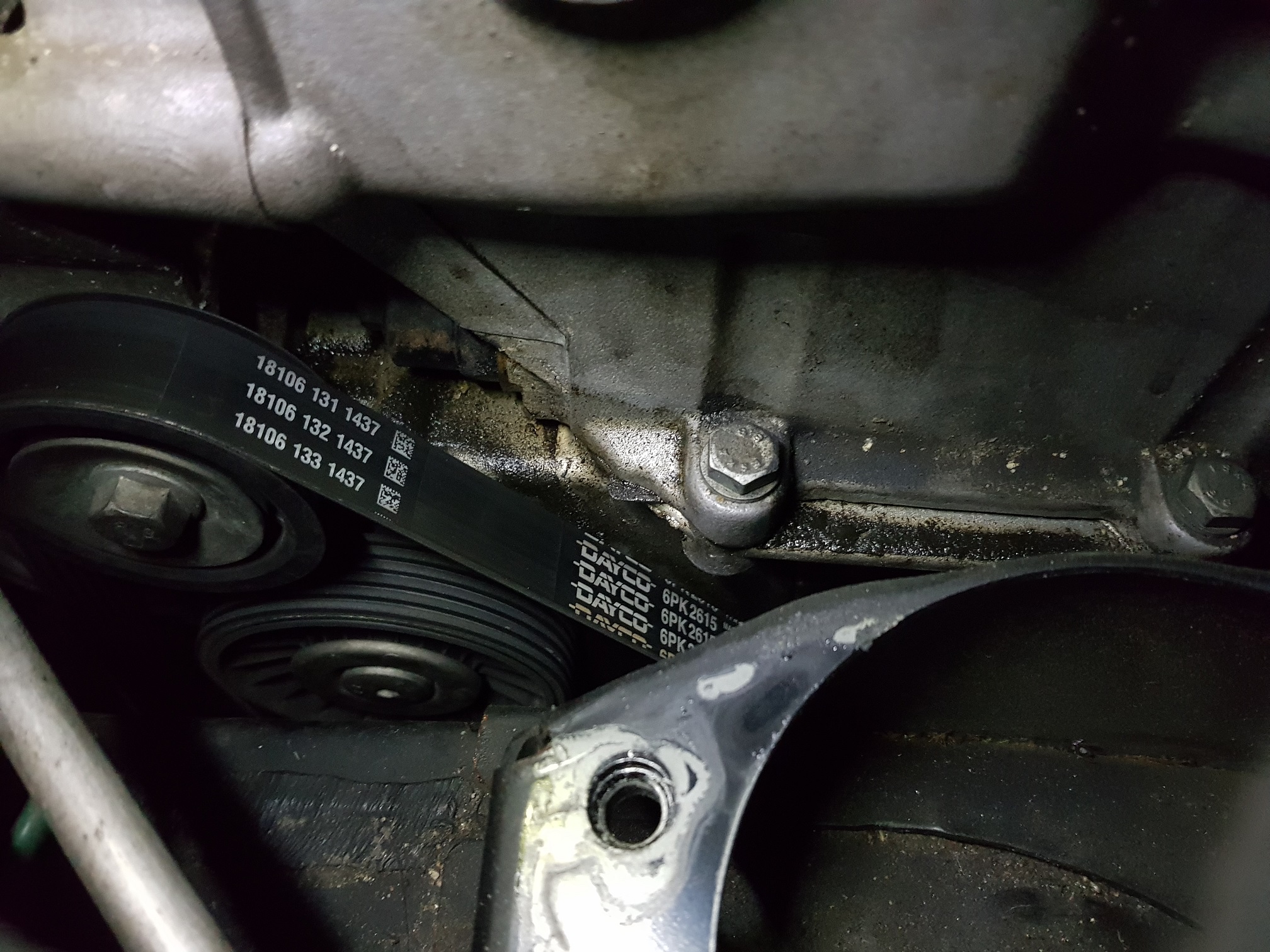

Hilfe, mein Motor ist undicht...
musste heute feststellen das mein Motor leckt.(siehe Bilder)
Ist die Stirndeckeldichtung undicht??
Wieso tropft es aus der Mulde raus. Wo ist die undichte Stelle??
Danke schon mal im voraus für eure Hilfe.

Das ist nicht der Stirndeckel, der sitzt auf der Riementrieb-Seite.
Das ist eine Öffnung im Ventildeckel/Zylinderkopf, wo bei manchen Modellen eine Unterdruckpumpe per Nockenwelle angetrieben wird, früher bei den nicht Trionic-Modellen der Zündverteiler sitzt (ebenfalls so angetrieben).
Also entwender Ventildeckel runter und sauber neu abdichten oder die Variante mit abgesägtem Stummel eines alten Verteilers mit dann neuem O-Ring außen auf dem Schaft.

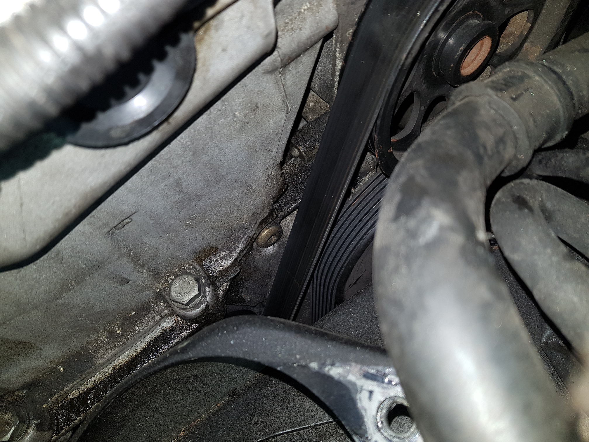

Ich hoffe ich darf das hier rein stellen. Bin Neuling was das am Saab Schrauben geht. Mein Motor hat ca 82.000 km runter und verliert an einer Stelle Öl, siehe Bild.
Wie bekomme ich das dicht und auf was für einen Verschleiß kann das hin deuten?
Würde mich über ein paar Tips freuen.

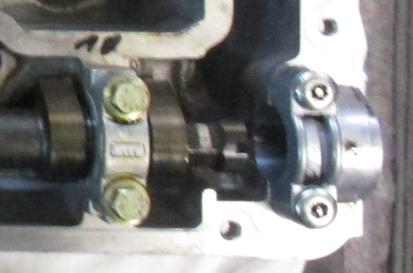

So, habe heute ZDD gewechselt und so sah er innen aus. Ist das so ok? Der Wagen ist 82.237 km gefahren.
Grüße

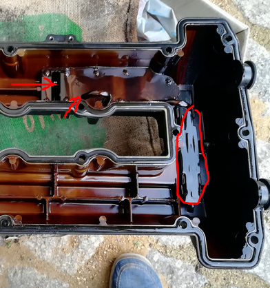

Hast du ihn schon wieder zusammen? Hast du bei der Gelegenheit die Durchgängigkeit des Labyrinths geprüft (wobei der Deckel nicht so aussieht, als müsste man hier eine Verstopfung befürchten) und ggf. den Siphon gereinigt und die Gummischiene, die gerne hart wird, getauscht?
Hallo, wie kann ich das prüfen? Siphon, puhh, ich werde mich dann schnell belesen. Oder hast du wieder so gute Fotos Die Gummischiene bestelle ich noch. Die Kette ist super stabil, die gibt so gut wie nicht nach.
Grüße
Da wo ich die Pfeile an dein Foto gemalt habe, sind die Eingänge, der Ausgang ist dort, wo draußen der KGE-Schlauch auf den Stutzen gesteckt wird. Wenn du durch diesen durchbläst, muss es aus den beiden anderen Öffnungen herauskommen. Durchspülen mit Bremsenreiniger und das gebogene Rohr (=Siphon) mit einer mit einer dünnen Drahtbürste (Pfeifenreiniger) durchbürsten kann trotzdem nicht schaden.
