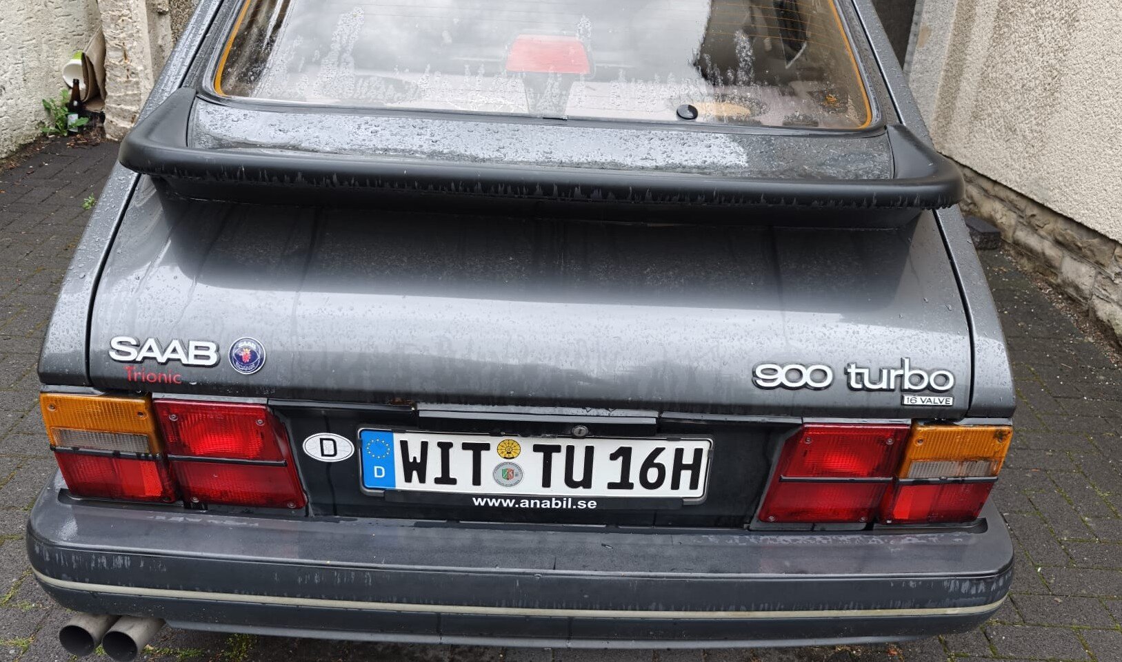

Montage 3. Bremslicht
Gerade noch anderweitig erörtert, Kotflügel oben Blinker RFL, Heckklappe in der Ebene NSL. Darunter ist dann Kotflügel Rückleuche und Bremslicht, Heckklappe Rücklicht. Diese Ebene gedenke ich gleich zu gestalten :) Da das Dreieck mit der Dritten beim Bremsen für mich nicht logisch erscheint:-) Veranschaulichung, über der Stoßstange brennen 4x5Watt Bremsen, Kotflügel dann 21 Watt Bremse. Schön wäre jetzt Klappe unten synchron mit der Bremse außen. Oder kurz und knapp unten Rücklicht und Bremse. Ihr wisst ja, ich tick ab und an komisch! Ab und an kommt aber gescheites dabei rum, wie jetzt ein dusseliges schwarzes Kabel, ich berichte :-) Ihr seht, das "aufgesparte" Logo habe ich auch endlich geklebt.
Aber sicher doch! Es gab eine Menschen damals bei Saab, dieser dachte die Heckklappe ist genügend mit Masse versorgt, führte +12Volt für die Heckscheibenheizung hin. Ein weiterer dachte, ich bringe Beleuchtung in die Klappe, da muß Masse mitgeführt werden. Oliver denkt sich, die Masse des Ersten reicht und nutzt das schwarze Kabel des 2. um weiteres + in die Heckklappe zu führen. 2 Dachscharniere, 2 Dämpfer und ein Schloß reichen für Masse. Im Falle funktioniert das recht unspäktakulär. Ich denke jetzt darüber nach, wie ich das Rücklicht der Heckklappe auf 2 Faden umrüsten könnte, was natürlich nicht original wäre :-)
