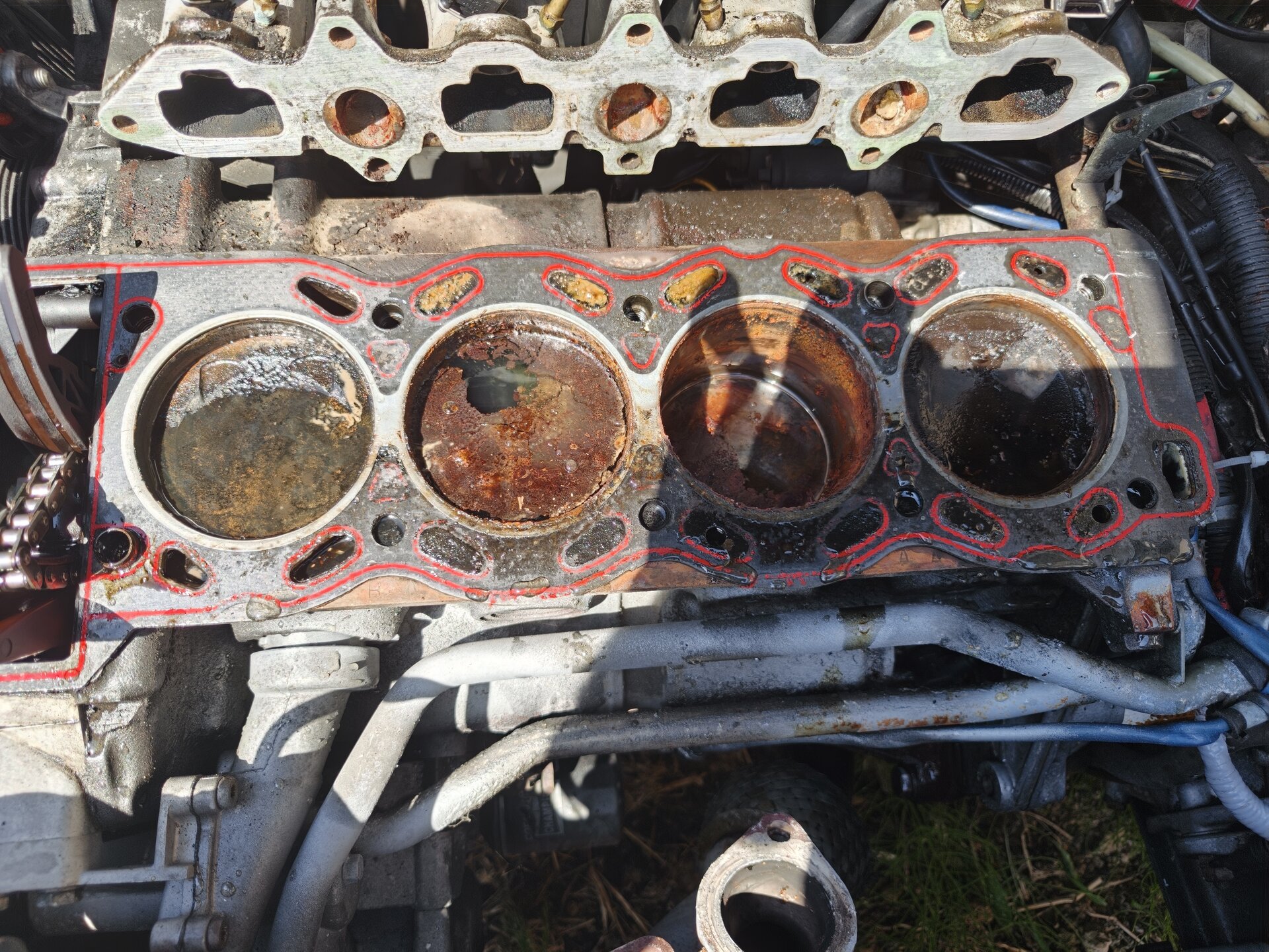

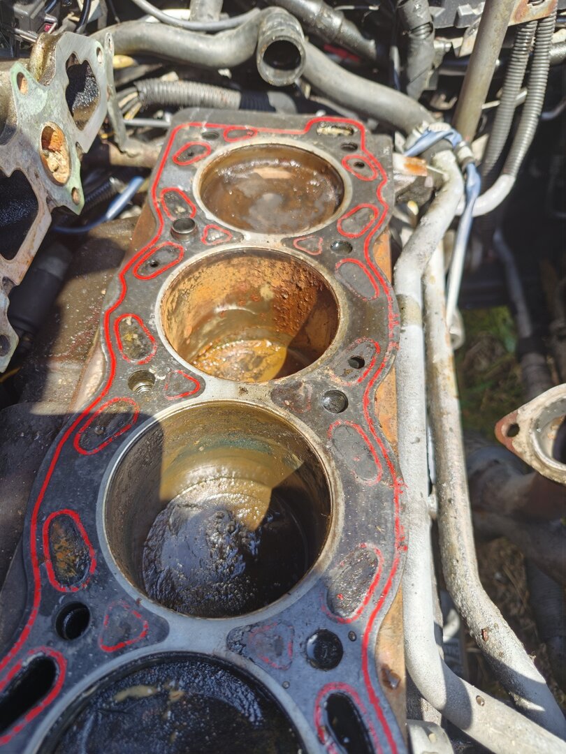

Kaputt
Eigendlich auch egal, das wird ja nicht das einzige Problem sein, nachdem ja die Drosselklappenwärmung an der KGE angeschlossen wurde:-)
Kaputt
elendiges Thema ja/nein, jetzt ja. Das waren dann auch 5 Monate. Da ich die Arbeiten 1:1 Material hier ausführe 0 Arbeitszeit, erwähnte ich ja auch bereits, dieses Öffnen war denn mein letzter Dienst der Hilfsbereitschaft!
Kaputt
Yupp das war der Spanienurlauber, 1/2 stündlicher Anruf, dann wurde statt Drosselklappenvorwärmung kurzzuschließen deren Rücklauf an die KGE angestöpselt. Es gibt Dinge die eeklären sich mir nicht!
Kaputt
da ist dann auch für mich vorbei;-) Taugt für Ölsardinen :-). Das war mein letztes "Versprechen". Ich habe entschieden, dieser Saab wird hier nicht mehr instandgesetzt. Das war der mit KGE an Wasser
