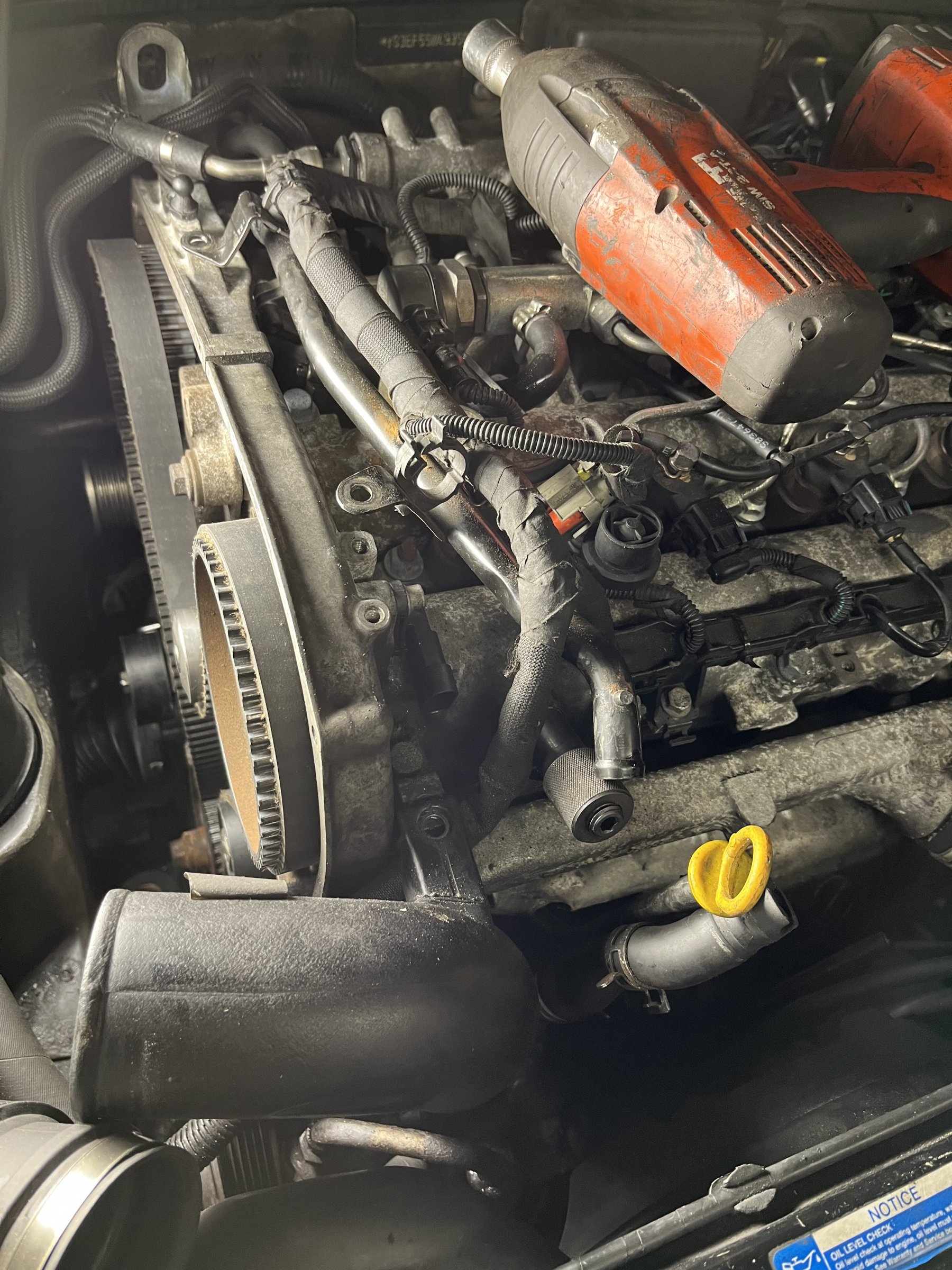

    Leider ließ sich trotz Handyzoom und gutem Willen auf dem Spanner kein Hersteller erkennen, nur ein paar Nummern, auf der Umlenkrolle müßte INA stehen, das habe ich schon mal gesehen, ohne was zur Qualität sagen zu können. Nach erneuter Zwangsregenerierung per Tech 2 bin ich jetzt zumindest mal 260 Km ohne dampflokartige Rauchschwaden gekommen, da klopfe ich mal auf Holz und hoffe, dass es so bleibt. Kleiner Schönheitsfehler ist heute noch aufgetaucht- P0380 Rückkoppelung Glühsteuergerät( führt nicht zum Aufleuchten der MKL) , kommt nach Löschen immer wieder, Vorglühanlage und Glühkerzen funktionieren, nehme gerne Tipps zur Fehlersuche entgegen und versuche zusätzlich mal mein Glück im Internet.

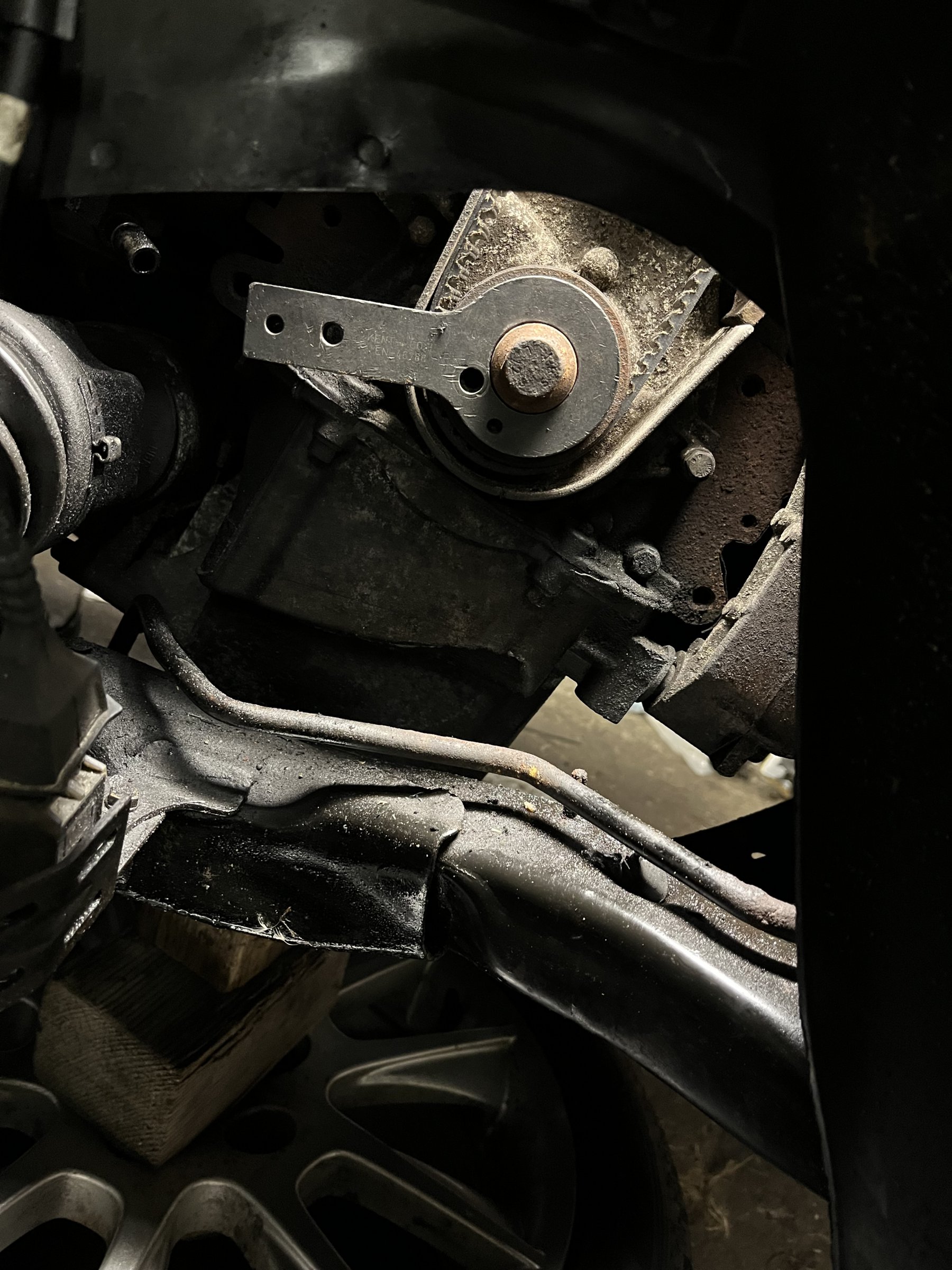

    Ich schau morgen mal, ob was zu erkennen ist, den Motorhalter und die Abdeckung hab ich noch nicht angeschraubt, weil ich sehen will ob die neue Wasserpumpe dicht ist.
