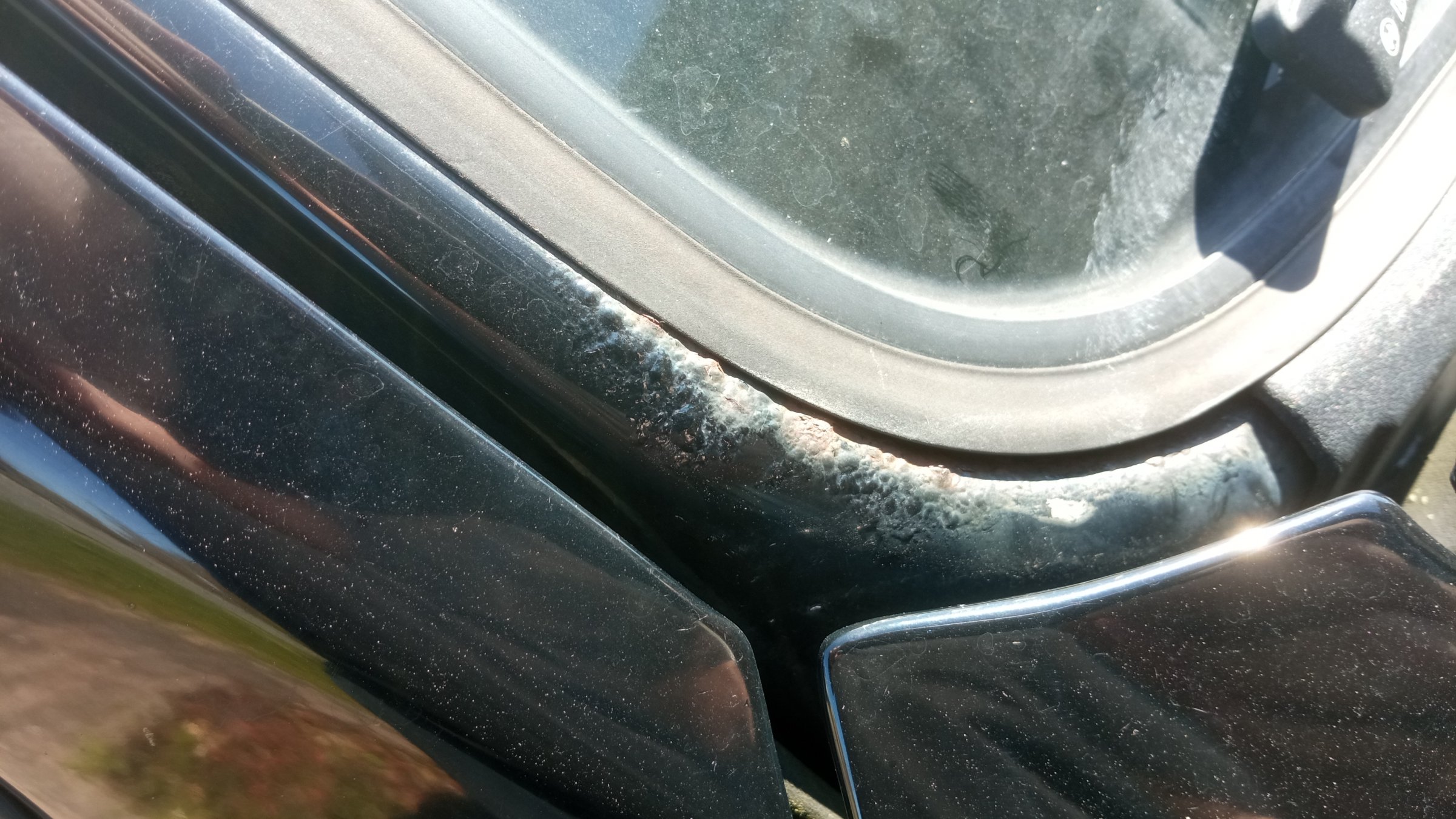

  3. lo6o666 hat auf lo6o666's Thema geantwortet in 9000
    Tja Leute. Ich fürchte ich hab das Priblem gefunden. Ich hab rausgefunden, dass der Beifahrerfussraum auch nass war. Hab also mit dem Gartenschlauch abgespritzt. Nichts gefunden. Hab den Rahmen nochmal gecheckt. Beifahrerseite unten leichte Rostblasen...sah nicht soooo wild aus. Bisschen gegen die Scheibe gedrückt und es hat geknackt...leider die Scheibe. Also war da wohl hohl drunter oder ich bin zu dumm. Die Scheibenrahmenfraktion scheint wohl recht gehabt zu haben. Schei....

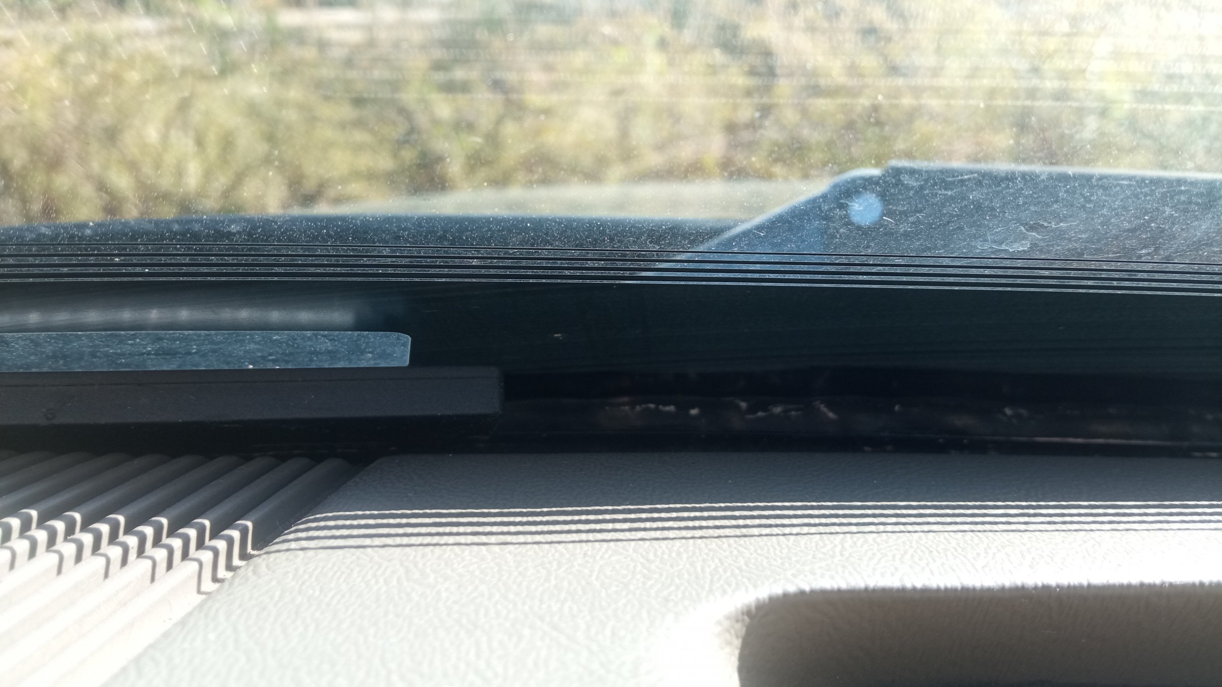

  6. lo6o666 hat auf lo6o666's Thema geantwortet in 9000
    Von innen bewegt sich schonmal nichts und knirscht auch nichts. Ich kann sogar den Kleber sehen

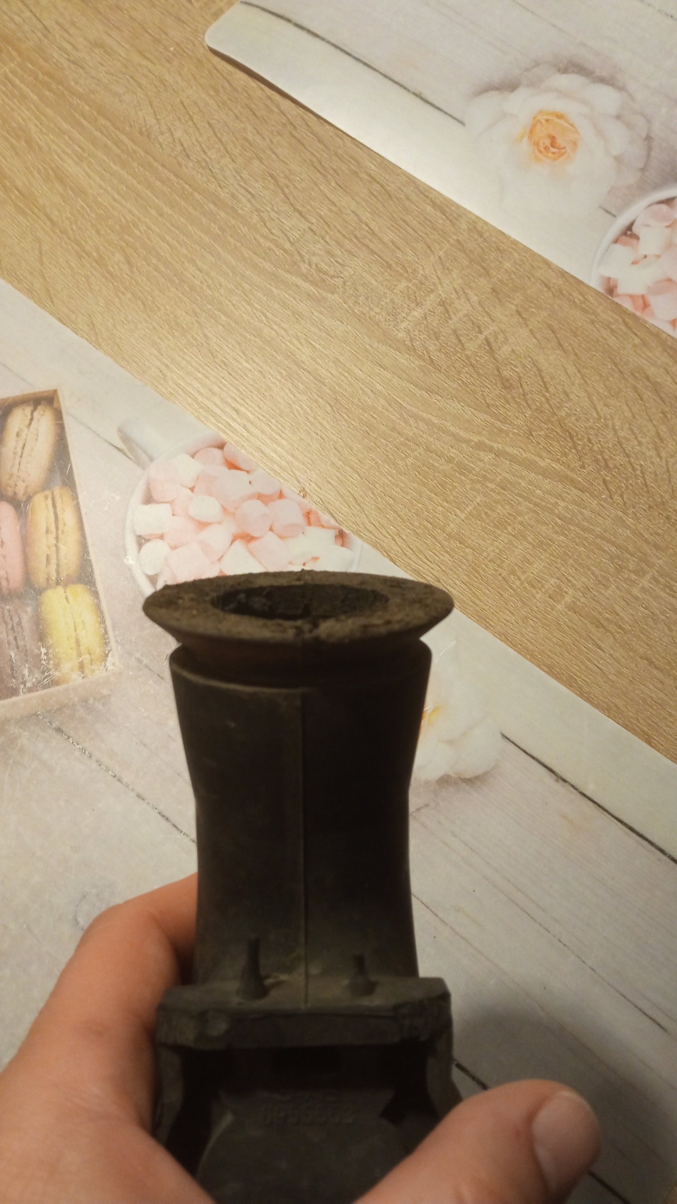

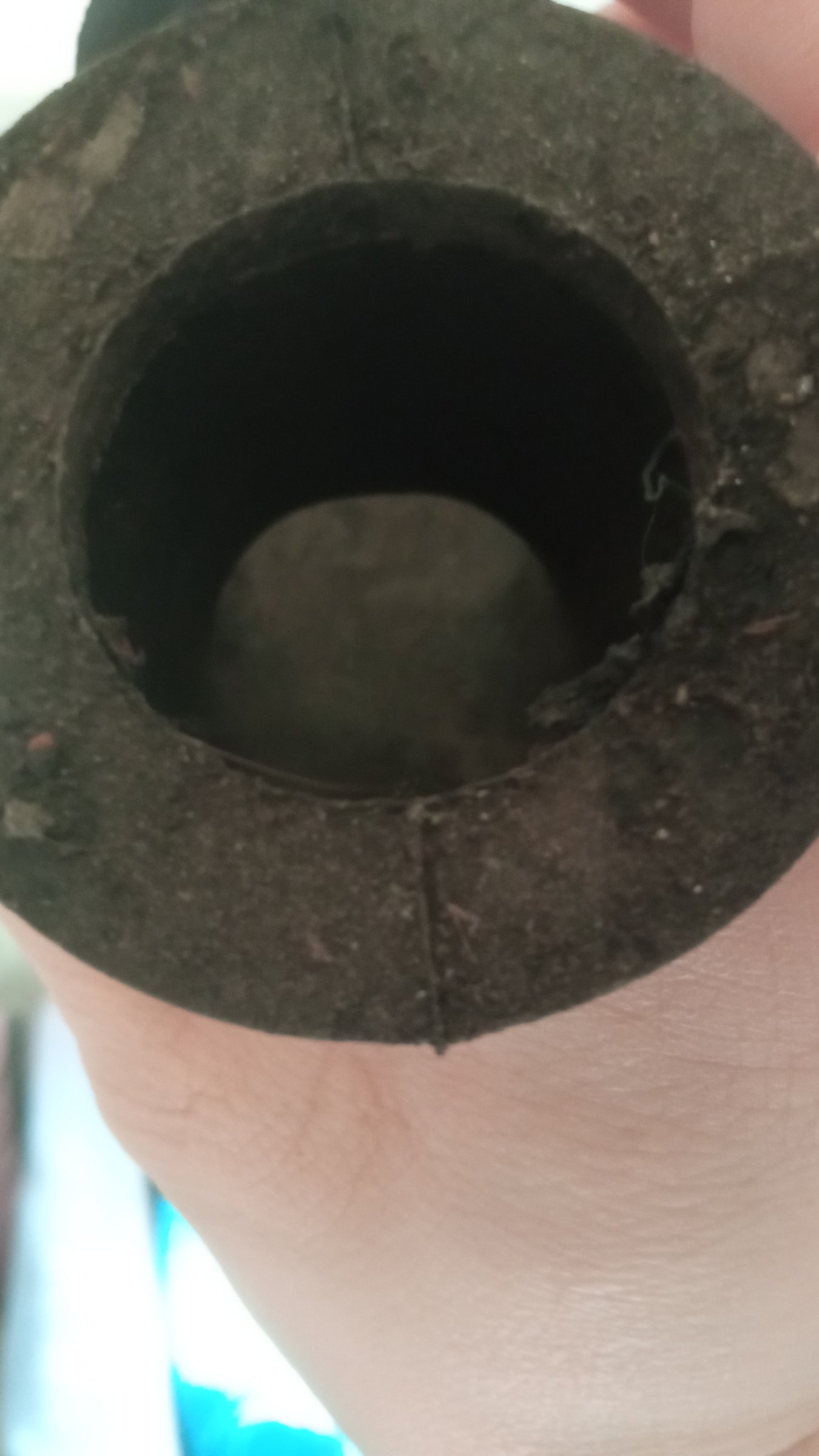

  11. lo6o666 hat auf lo6o666's Thema geantwortet in 9000
    So, hab die Stutzen ausgebaut und hoffentlich krieg ich die auch wieder rein. Aber die sehen sauber aus. Schade, wär ja auch zu einfach gewesen. Ach ja, ein klein wenig verdrwht waren die.
  12. lo6o666 hat auf lo6o666's Thema geantwortet in 9000
    Oh super, danke für das Bild. Die hatte ich vorhin gefunden und mal den Finger reingesteckt. War aber trocken. Dann werd ich nochmal ran und die mal abziehen. Mal schauen was dabei rummkommt.
