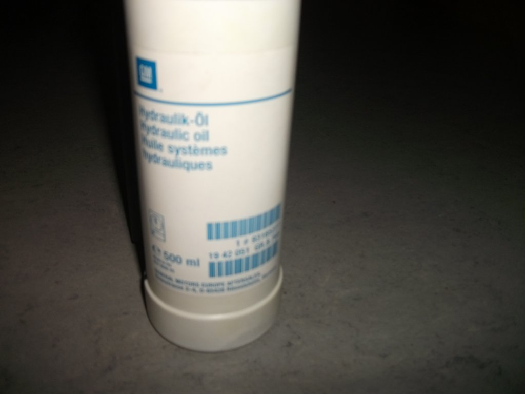

  15. Hallo liebe Gemeinde, 2 erfreuliche Nachrichten: 1. Öl ist aufgefüllt, Verdeck schnurrt wie ein Kätzchen (schliesst sogar im Endanschlag besser als vorher, verriegeln ging früher nur mit ein wenig runterziehen, jetzt schnappt er sofort zu). 2. Zylinder sind furztrocken, also denke ich, er hat sich trockengeschwitzt über die Jahre, wobei, die Ölleitungen sind bestimmt schonmal behandelt worden an den Anschlüssen. Im Gesamten habe 250ml Öl eingefüllt und mehrmals auf und zu gemacht, alles ok !!! Was ich aber nicht nachvollziehen kann, weder auf noch zu, der Ölstand ist immer derselbe ( ich habe aber im Forum gelesen, dass man das Öl immer im offenen Zustand kontrollieren soll??? Na ja, nochmal herzlichen Dank für die schnelle Hilfe, wenns damit getan ist, kann ich auch die 25 € verschmerzen :) Gruss an alle
  16. hallo, habe mir heute beim Saab Spezi in Stuttgart 500ml Öl besorgt. 500ml = 24,74 incl St. Na ja, billig ist es nicht, ich würde sogar sagen, das Doppelte als ein anderes qualitativ hochwertiges Öl. Werde morgen ( es wird gerade richtig dunkel bei uns im Süden) den Ausgleichsbehälter öffnen und 150ml reinkippen. Wäre das auch so eure Menge, die Ihr empfehlen würdet? Oder was meint Ihr, wie soll ich vorgehen? Danke schön an die hilfreichen Tipps, ich berichte weiter......im Anhang, ein Bild des Öl´s. Gruss[ATTACH]55999.vB[/ATTACH]
  17. hallo und danke an alle... Was würdet Ihr vorab an Menge einfüllen. Erstmal 100ml reinkippen? @majoja: d.h. es muss also, nachdem Öl nachgefüllt wurde, die Luft raus. Wie geht man da vor? Danke und Gruss

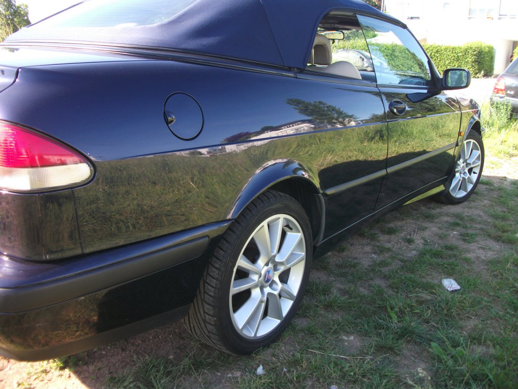

    [ATTACH]54959.vB[/ATTACH]Hallo, wollte mich melden, um ein Punkt drunter zu setzen. Folgendes berichtete mir der TÜV, nachdem dieser seine Unterlagen durchgewühlt hat. 215/45 R17 geht ohne Probleme Für meine Original Opel Felgen brauche ich den Tragfähigkeitswert. Diesen bekomme ich aus dem Original Opel Teilekatalog. ET39 geht auch ohne besondere Auflagen. Werde diese Woche zu OPEL fahren, wenn ich diesen Trag...index auf einem Wisch von denen erhalte, kann ich nächste Woche vorfahren und die Eintragung vornehmen. Vielen Dank nochmals an diejenigen, die versucht haben, zu helfen.
