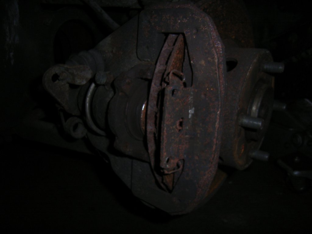

  5. kleiner Zwischenbericht Hallo Bremsen sind gemacht. -Hinten neue originale Bremsbeläge + Staubschutzmanschetten (alte Scheiben sind ok.) -Vorne neue originale Bremsbeläge für massive Scheiben. Beläge um 1,8mm abgefräst damit sie zu den belüfteten Heuschmid-Scheiben passen. (Hust...) -Vorne neue Staubschutzmanschetten auf der Scheibenseite. -Sättel waren alle noch wunderbar gängig... -Bremsflüssigkeit komplett gewechselt. (Die Flüssigkeit die aus dem Kupplungszylinder kam, sah aus wie Altöl - pechschwarz) Benzintank ausgebaut und gereinigt. -ungefähr eine halbe Tasse "weisse Krümel" rausgeholt. -Tankgeber ist total fest und vergammelt. -Benzinpumpe ist hin. Sämmtliche Kunststoff- und Gummiteile der Benzinpumpe haben sich in eine kaugummiartige schwarze Masse verwandelt. Das einzige Kunstoffteil, dass überlebt hat ist ein Kabelbinder... -Benzinpumpe und Tankgeber sind von aussen mit einer harzigen Schicht überzogen, die wie brauner Zucker aussieht. Was 16 Jahre alter Sprit nicht alles anrichtet... Freu mich schon, wenn er wieder röhrt, der Elch. Grüsse Flo

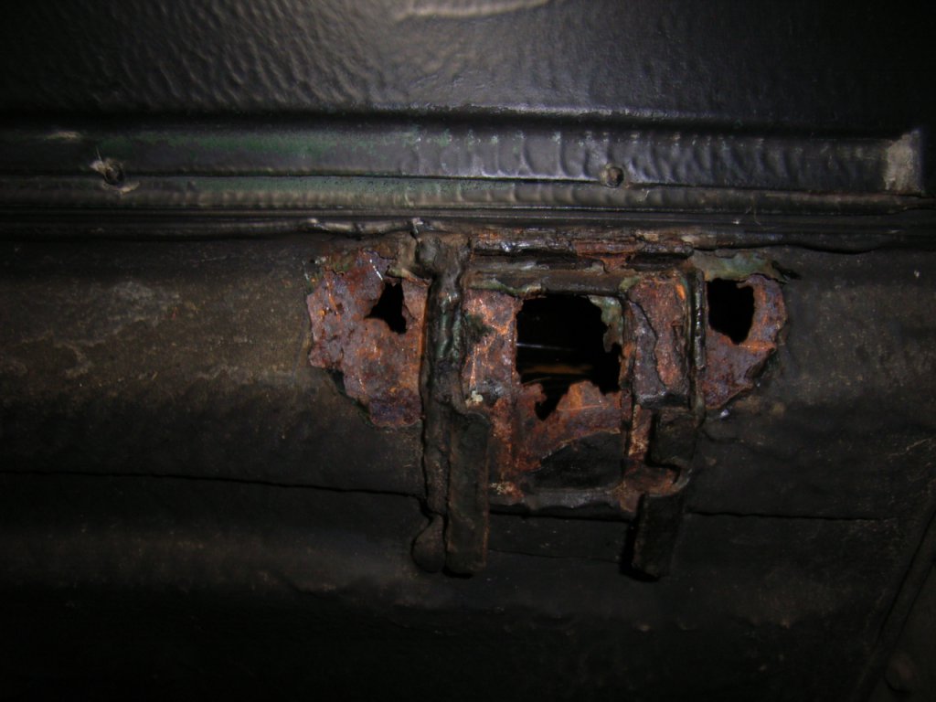

  8. Die sahen nicht schlecht aus. leichte Blasen unter dem U-Schutz bzw. Lack. Hab dann ein bisschen mit dem Schraubenzieher gebohrt und schon wars durch. Kann echt gefährlich werden, wenn man da nicht aufpasst. Werde im Frühjahr drei neue Wagenheberaufnahmen mit Schwellerblech einschweissen. Wo kaufe ich Die? Beim Freundlichen, oder gibts Alternativen? Gruß Florian

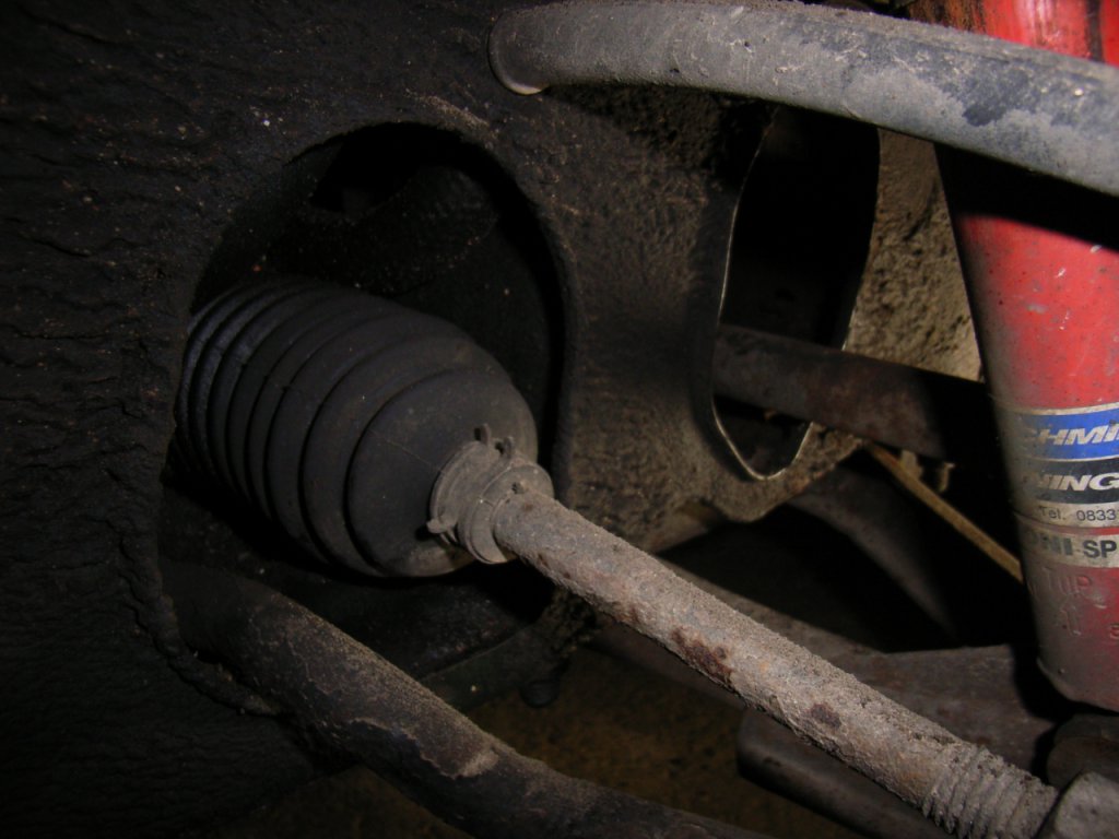

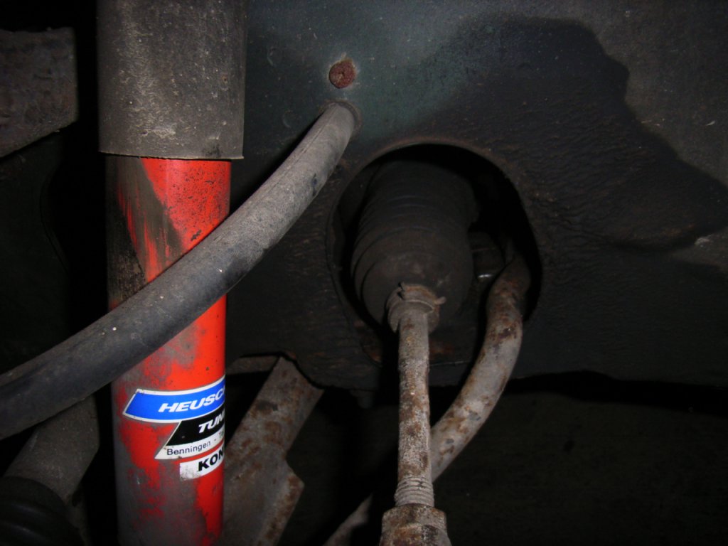

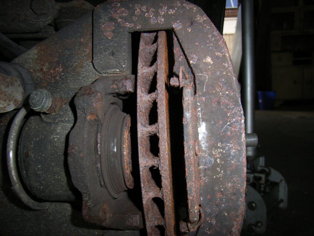

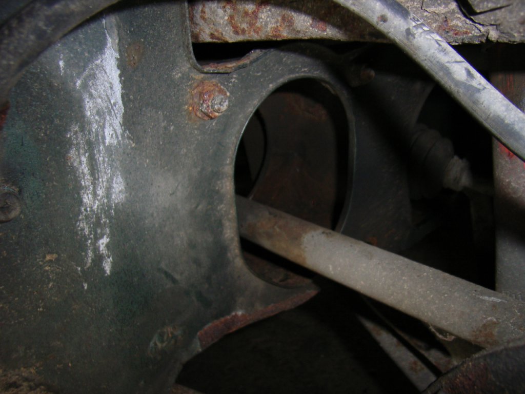

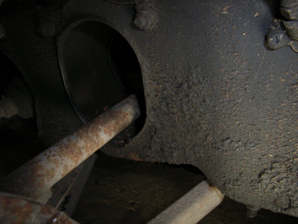

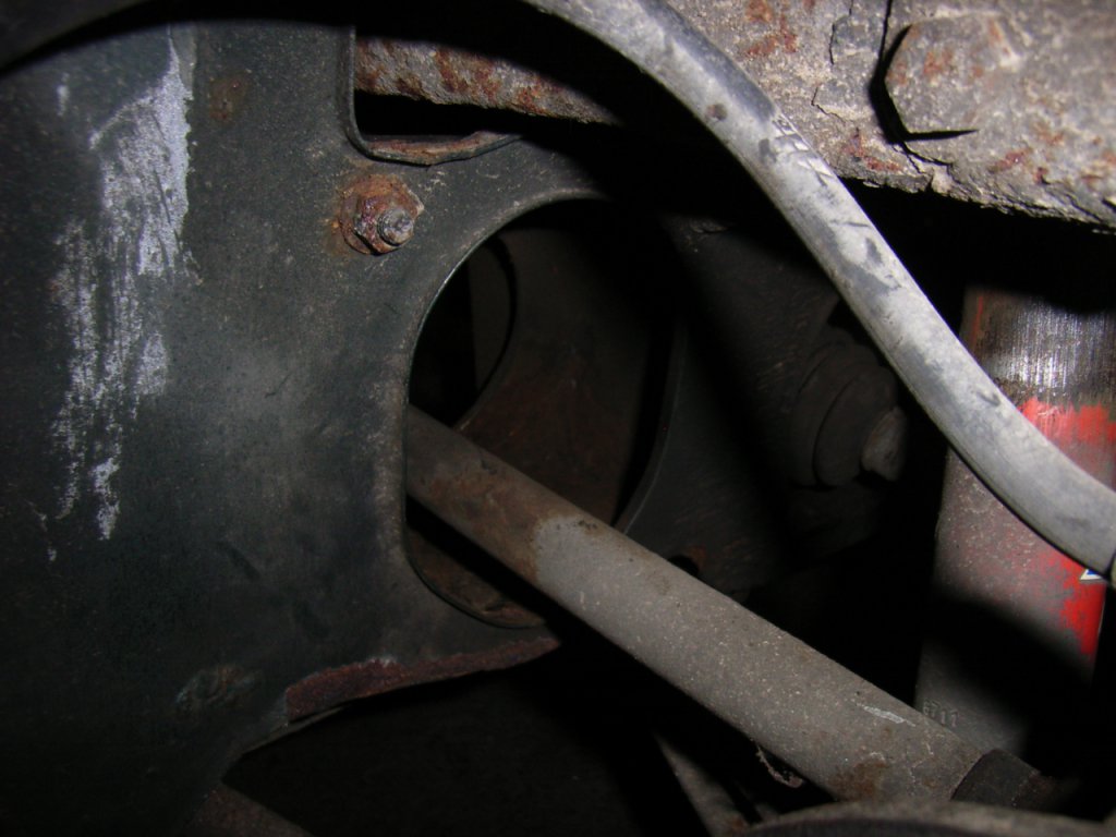

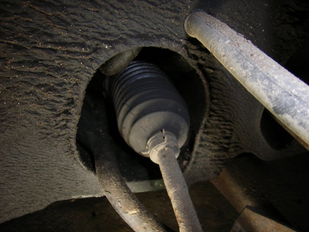

  10. Hallo Hab Rückbank und Seitenverkleidungen ausgebaut. Sieht sehr gut aus. Nur leichter Flugrost an ein paar Blechkanten Von den Achswellentunneln hab ich Fotos gemacht. Die wurden wahrscheinlich von dem sich verteilenden Öl des undichten Getriebes teilweise konserviert. Sonst würde es wahrscheinlich schlimmer aussehen. Kennt jemand diese Bremsscheiben? Sind die von Heuschmid? Woher gibts Beläge? Ist das mit den Wagenheberaufnahmen - Schwellern normal? [ATTACH]59492.vB[/ATTACH][ATTACH]59491.vB[/ATTACH][ATTACH]59494.vB[/ATTACH][ATTACH]59495.vB[/ATTACH][ATTACH]59496.vB[/ATTACH][ATTACH]59497.vB[/ATTACH][ATTACH]59498.vB[/ATTACH][ATTACH]59499.vB[/ATTACH] Gruß Flo
  11. Hallo Hab mich jetzt mal druntergelegt und ihn genau inspiziert. -Drei Türen haben Rostansätze an den Blechfalzen. Zum Glück noch nicht über die Aussenkante. Also von Aussen nicht sichtbar. -Hecklappe hat links über dem Rücklicht, und über der Griffleiste kleine Rostbläschen. -Der linke Kotflügel wurde mal nach einem Rempler getauscht und hat Rostblasen am Radlauf oben. -Drei Wagenheberaufnahmen sind rostig / durchgerostet. - Aber noch stabil. Heisst: Schweller links, rechts und in der Mitte der Aufnahmen an kleinen Stellen durchgerostet. -Endspitzen links und rechts haben leichten Rostansatz an den Falzen. -Aufnahme für Reserverad in Kofferraumwanne ist total rostig - Wannenboden aber gut -Bodenbleche, Bremsleitungen etc. sehen sehr gut aus... -Motorhaube ist absolut rostfrei Meiner Meinung nach steht der für ein fast 28 Jahre altes Auto blechmässig recht gut da. Schweller werd ich im Frühjahr, sobald es die Temp. und Luftfeuchte zulässt, schweissen und versiegeln. Die ganzen anderen Rostansätze werd ich erst mal so lassen. Allerdings gibts demnächst eine Unterboden- und Hohlraumversiegelung mit FluidFilm. Wird auf jeden Fall nicht mehr im Winter gefahren. Gruß Florian

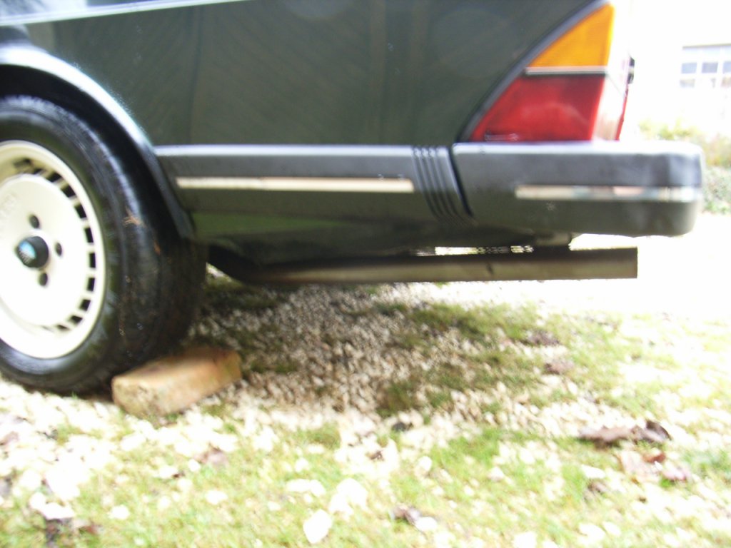

  16. Hallo Alles ist eingetragen. Das Auto wurde 1984 (Neuwagen) von Heuschmid umgebaut. Zum Ladedruck wollte ich eigentlich nur wissen was die Maschine mechanisch verträgt. Auspuffanlage ist frei. Sprich nur ein Schalldämpfer, kein Kat und 2.5". Termische Probleme hat der Motor (Auspuffanlage) nicht. Das Auto wurde mit dem 1. Motor mit 245Ps (Prüfstand) gefahren. Bei ca 165TKm war dann der Motor hinüber. (Kolbenboden durchgebrannt) Nach gerichtlichem Urteil wurde dann der 3. werksneue Motor eingebaut. Der 2. wurde als neu verkauft, hielt aber nur 6TKm... Der jetzige (3.) hat eben die knapp 70TKm auf dem Buckel. Gruß Florian
  17. Hallo Momentan sind noch die innenbelüfteten Scheiben verbaut. Aber da die Sättel nach 16 Jahren Standzeit wahrscheinlich im Eimer sind, möcht ich wenns geht gleich ne grössere Bremsanlage. Ich weiß von meinem Vater (Vorbesitzer), dass diese Scheiben arg zum Rubbeln neigen. Wenn man sich die Dinger anschaut, ist das auch kein Wunder. - Dicke Stege und ausenrum nicht viel Fleisch... Gruss Flo

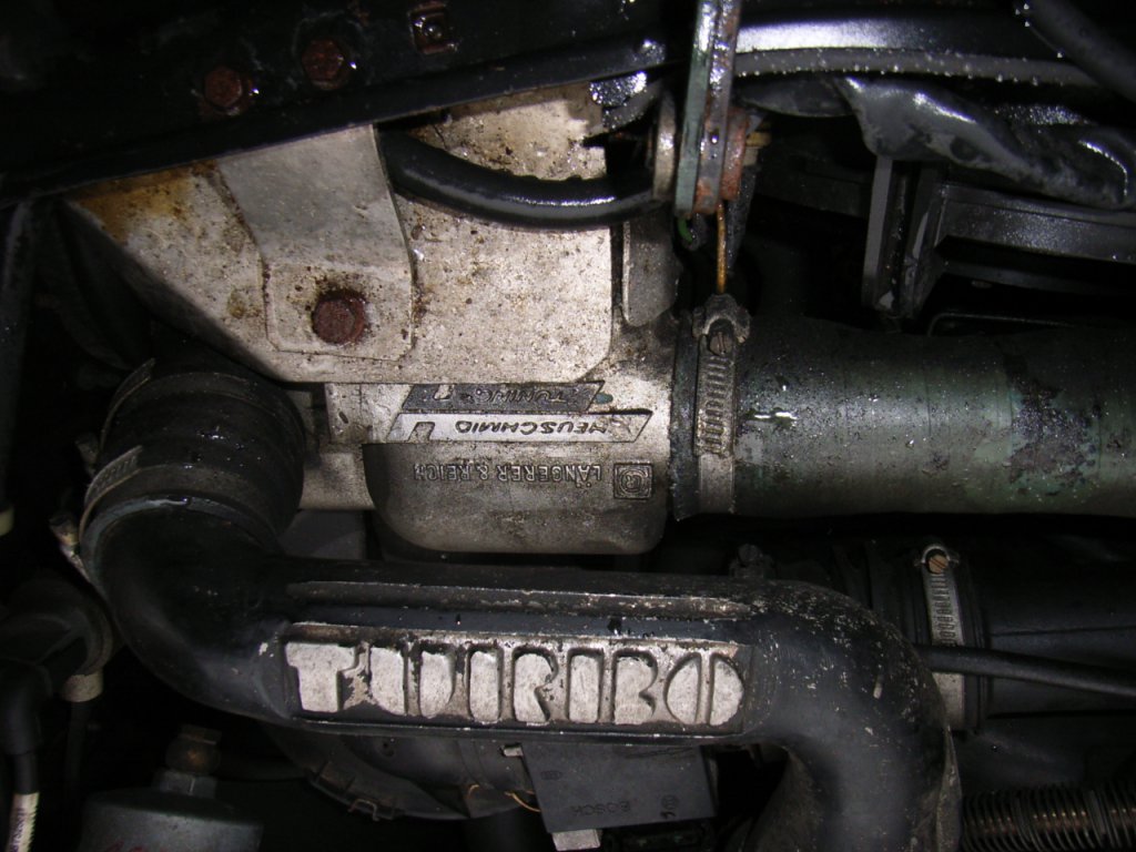

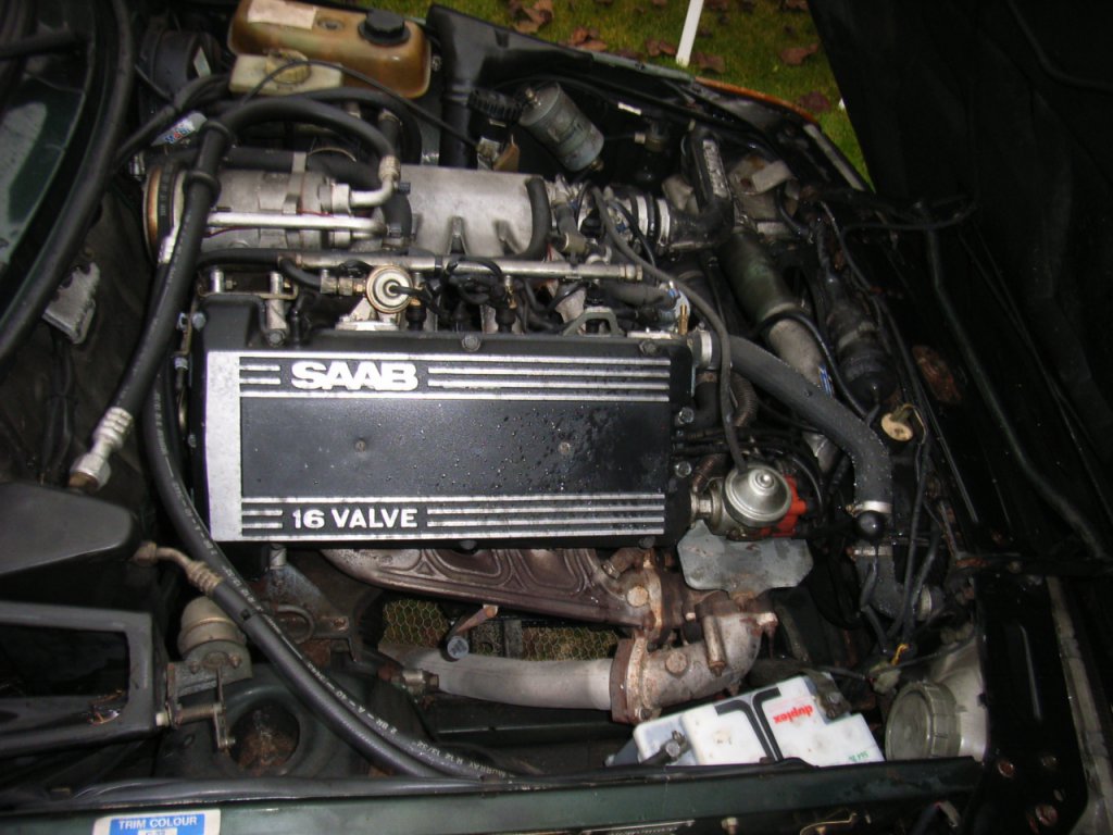

  21. Halli Hallo Schaut Euch menen ersten Beitrag nochmal an. Die Fotos sind jetzt drin. Hab das Auto von meinem Vater übernommen. Er hat ihn 1986 aus 1. Hand bei Heuschmid gekauft. In dem Auto bin ich gross geworden... Grüße Florian

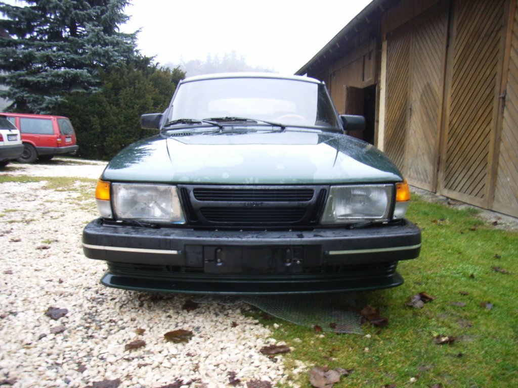

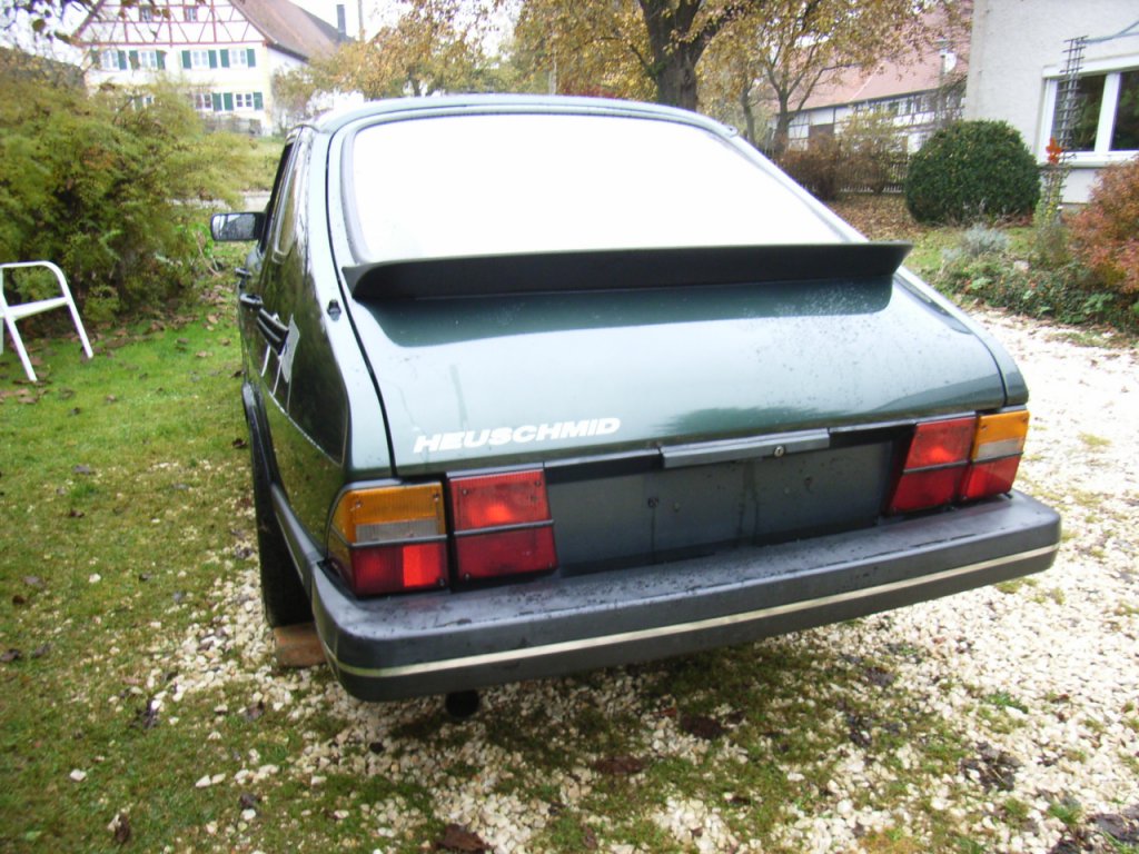

  22. Hallo Hab mal ein paar Fotos gemacht [ATTACH=CONFIG]84436[/ATTACH] [ATTACH=CONFIG]84438[/ATTACH] [ATTACH=CONFIG]84439[/ATTACH] [ATTACH=CONFIG]84440[/ATTACH] [ATTACH=CONFIG]84441[/ATTACH] [ATTACH=CONFIG]84442[/ATTACH] [ATTACH]59367.vB[/ATTACH][ATTACH]59368.vB[/ATTACH][ATTACH]59369.vB[/ATTACH][ATTACH]59370.vB[/ATTACH][ATTACH]59371.vB[/ATTACH][ATTACH]59372.vB[/ATTACH][ATTACH]59373.vB[/ATTACH]
