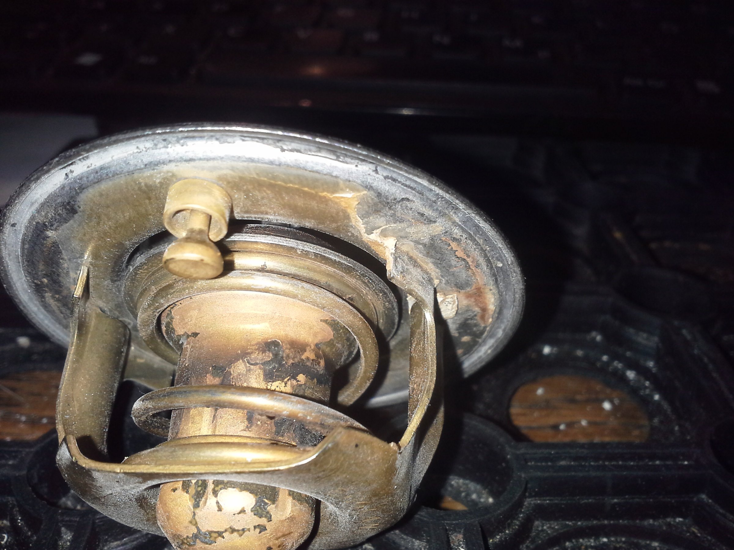

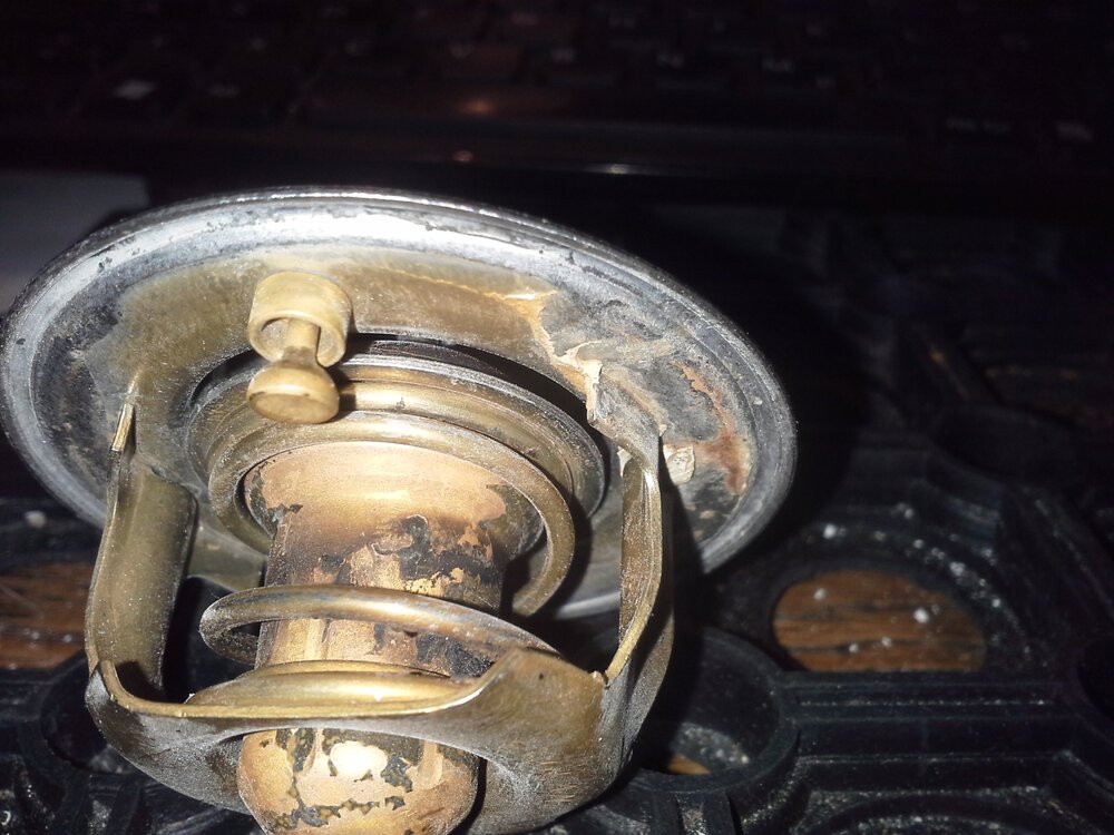

  6. Das hatte ich ausser Acht gelassen, ich fahr einen 4-Zylinder, da sieht das Thermostatgehäuse anders aus und somit kann ih natürlich auch nichts über den Arbeitsaufwand sagen- streichen wir das. Die Temperaturen scheinen einigermassen ok zu sein. Bei mir wars so dass die Regelung erst nachdem der Motor wirklich auf Betriebstemperatur war zw. 90 und 100 Grad regelte und die Temperatur auch nicht mehr unter die 80- 90 Grad absackte. Eine der vielen Apps ist Torque, zum Adapter kann ich icht so viel sagen, ich hab mich für ein 25€ Teil aus Fernost entschieden des reicht mir um ein paar Eckdaten zu überprüfen, Fehler auslesen und löschen. Gruß Jörg
  7. Hey Tommy, ich hoffe bloß, Du hast nicht auch 3 oder mehr Arbeitsstunden bezahlt. Ich - Elektroniker- hab bei -8 Grad aufm Parkplatz 30 min gebraucht. Welche Nasen da abgebrochen sein können entzieht sich meiner Kenntnis, mir sind (9-5 Kombi Benziner BJ 2001) keine aufgefallen. Bei welcher ungefähren Temperatur pegelte sich das ganze denn ein? Gut wär natürlich ein Thermometer oder OBD II Adapter mit der entsprechenden App. Gruß Jörg

  22. Die Dicke lebt wieder! Bin jetzt 1500km, davon 2 mal 600 Km am Stück, gefahren und es ist nichts auffälliges zu bemerken. Keine Temperaturschwankungen, kei Verlust von Wasser oder Öl, kein seltsames Fahrverhalten. Also alles in Butter. Irgendwie hat anscheinend ein Klops in der Leitung gesteckt, ich weiß es nicht. Wenns wärmer wird werd ich das ganze noch mal spülen aber ich bin jetzt erstmal beruhigt. Obwohl, ist immer komisch wenn man nicht den genauen Grund für einen defekt kennt. Allen gute Fahrt und ein schönes Wochenende!

  25. Hallo und vielen Dank für die Denkanstöße. Der schlauch ist direkt von der Klemmschelle am Thermostaten aufgeplatzt, ist auch nichts poröses zu entdecken. Der Kühler sieht nach erster Sichtprüfung i.O. Den Deckel vom Kühlmittelbehälter hab ich mir auch neu bestellt und mit gewechselt. Bei geöffnetem Nachfüllbehälter ist nichts ungewöhnliches zu entdecken, ebenso nicht am Ölmeßstab. Allerdings bin ich nach der Reparatur erst ca 100 km gefahren, davon vllt. 25 km Autobahn. ZKD hab ich irgendwie auch im Kopf, aber das schieb ich immer wieder gleich nach hinten, wenn´s mir in den Sinn kommt. Ich werde morgen noch mal ausgiebig Probefahren, in engen Kreisen um den Wohnort, und die ganze Sache weiter analysieren. Falls die niedrigen Temperaturen in der nächsten Zeit nachlassen, kann ich mich dann auch etwas genauer kümmern, aber jetzt so unterm Carport macht das einfach keinen Sinn, muß die Dicke eben stehenbleiben. Wie im Eingangs-Post erwähnt weiß ich immer noch nicht, ob die 12Uhr- Stellung der Turboanzeige bei stehendem Motor normal ist. Über eine diesbezügliche Antwort wär ich sehr dankbar. Grüße Jörg
