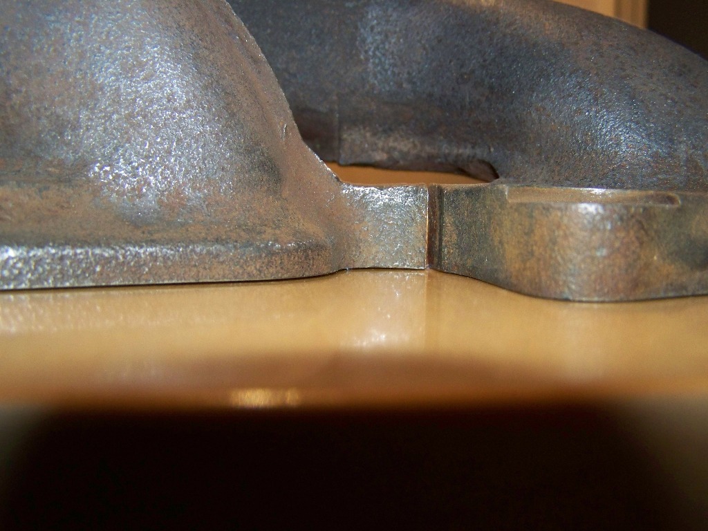

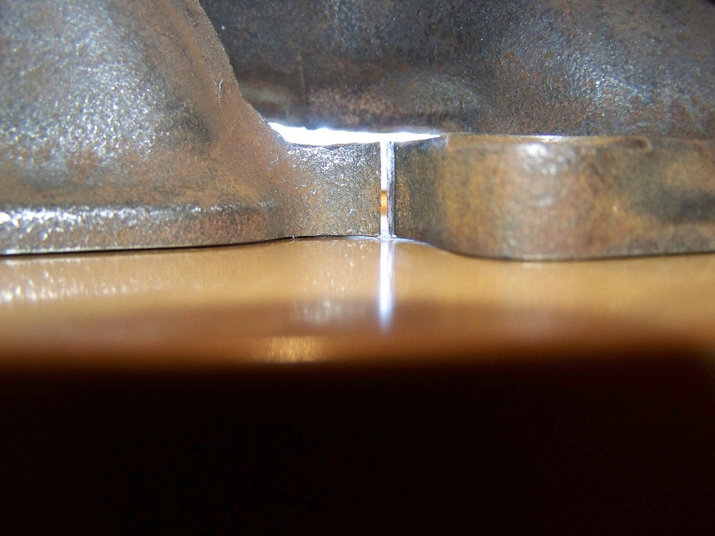

  3. Hallo! Ich hatte vor Kurzem feststellen müssen, dass mein Abgaskrümmer einen Riss am Flanschfuß zum Turbo hat. Daraufhin habe ich einen gebrauchten bestellt, weil ein Neuer ja schon fast einem Wirtschaftlichen nahe kommt! Den Gebrauchten habe ich heute bekommen sowie ne neue Dichtung und den Montagesatz. Jetzt habe ich den "Neuen" gereinigt und auf eine gerade Platte gestellt. Jetzt schimmert an paar Stellen das Licht bisschen durch und ich bin mir nicht sicher, ob der noch geschliffen werden muss!?!? Wenn ich bisschen an den Stellen nach Unten drück, dann schließen die Stellen ein Wenig zur Platte, bis auf eine Ecke. Da kann man mit Druck nicht Viel erreichen. Lässt sich nur minimal drücken. (Im Bild rot markiert) Bilder dazu: [ATTACH]63860.vB[/ATTACH][ATTACH]63861.vB[/ATTACH][ATTACH]63862.vB[/ATTACH][ATTACH]63863.vB[/ATTACH] Oder ist das ganz normal und wird durch die neue Dichtung ausgeglichen? Dann noch die Frage, ob ich den Krümmer vor dem Einbau mit "Lackspray" behandeln sollte, um dem Rost vorzubeugen. Ich habe da eins gefunden, was bis 800 Grad ausgelegt ist. Oder ist das rausgeschmissenes Geld. Im Netz habe ich noch eins gefunden, was bis 1023 Grad ausgelegt ist. Ich weiß ja nicht, wie heiß der Abgaskrümmer wird. Mit freundlichem Gruß, ans Forum!

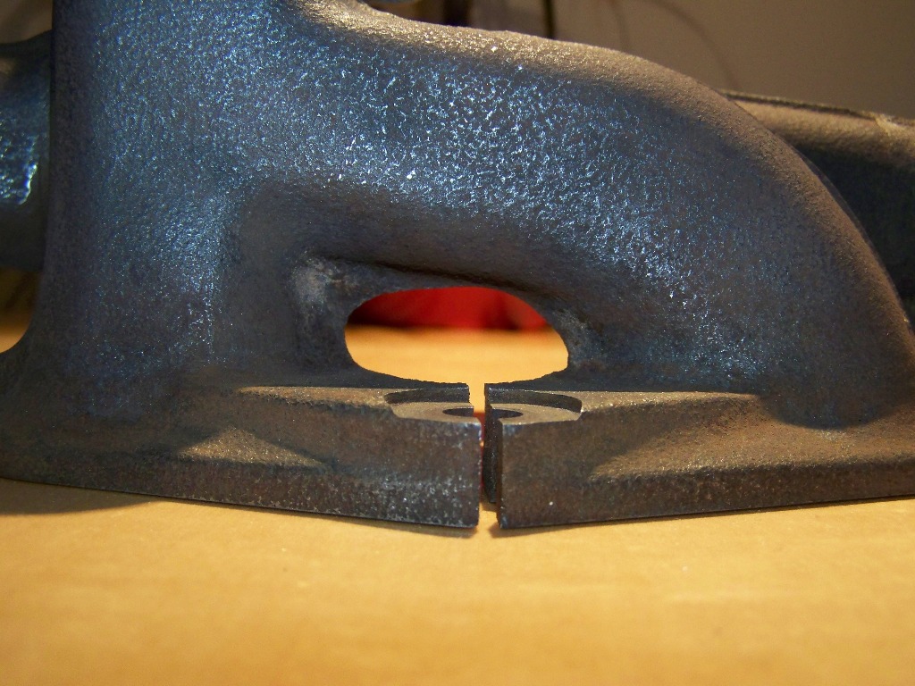

  13. Hallo! Den Abgaskrümmer habe ich jetzt für 50€ bekommen. Den defekten habe ich noch nicht ausgebaut aber ich habe gestern Abend mal fix eine Dichtpaste auf den Riss geschmiert und bei der Probefahrt hatte ich wieder vollen Ladedruck. Also kann man wohl von ausgehen, dass er bis hinten durchgeht. Zudem hat vorher auch das Leckspray ordentlich Luftaustritt angezeigt. Ist absolut ärgerlich aber zumindest habe auch ich jetzt den Grund für den Leistungsmangel gefunden. Natürlich funktioniert es nicht mit der Paste, weil der Motor dafür erst warm sein muss und so wie schon vorher beschrieben wurde, sich die Leistung verhält. Und was sagst Du, was ich beim Wechsel alles beachten muss, weil ich das zum ersten Mal machen würde. Ich habe keine Ahnung, wie weit die neuen Bolzen rein müssen und vorallem, wie ich die alten ordentlich rausbekomme. Also eine Anleitung würde mir sehr weiterhelfen! MfG

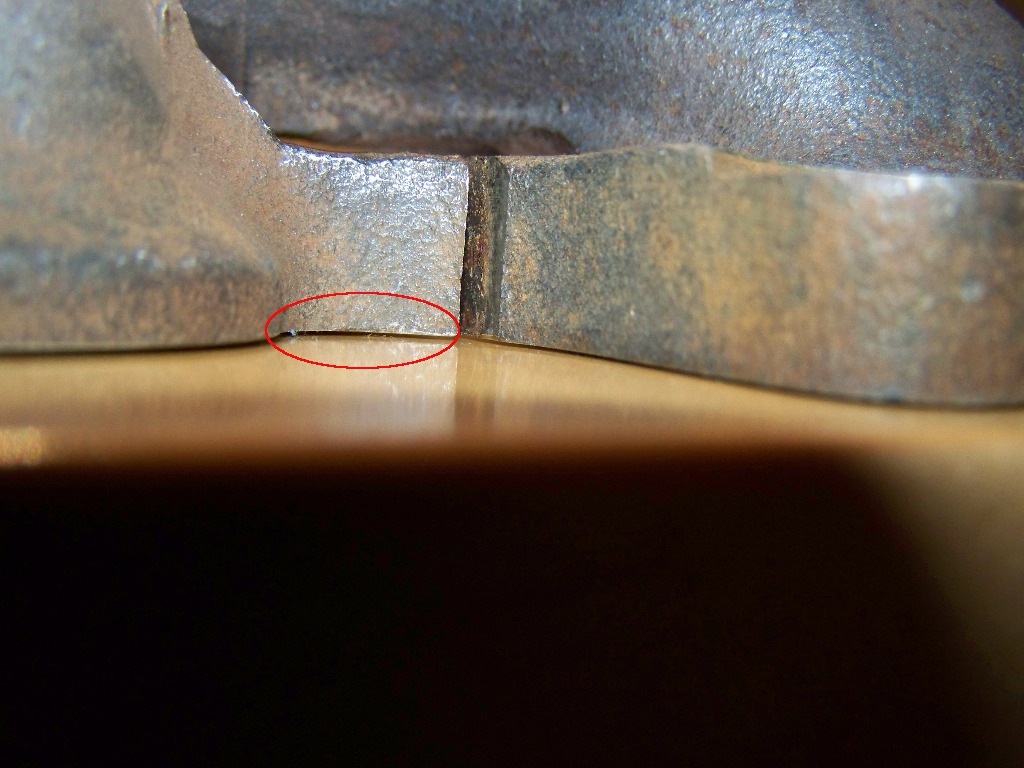

  15. Ich bekomm noch einen Vogel mit der Kiste! Jetzt, wo saab900s vom Hitzeschutzblech und vom Krümmer geschrieben hat, habe ich mir meinen genauer angeschaut und was find ich? Einen ganz kleinen Haarriss, am Flanschfuss, des Krümmers. Genau zwischen den beiden Schrauben und ganz unscheinbar. Kann man das Schweißen lassen? Welche Firmen würden das denn machen, wenn es geht? Und, besteht der komplett aus Guss oder ist der "Fuß" aus Stahl? MfG
