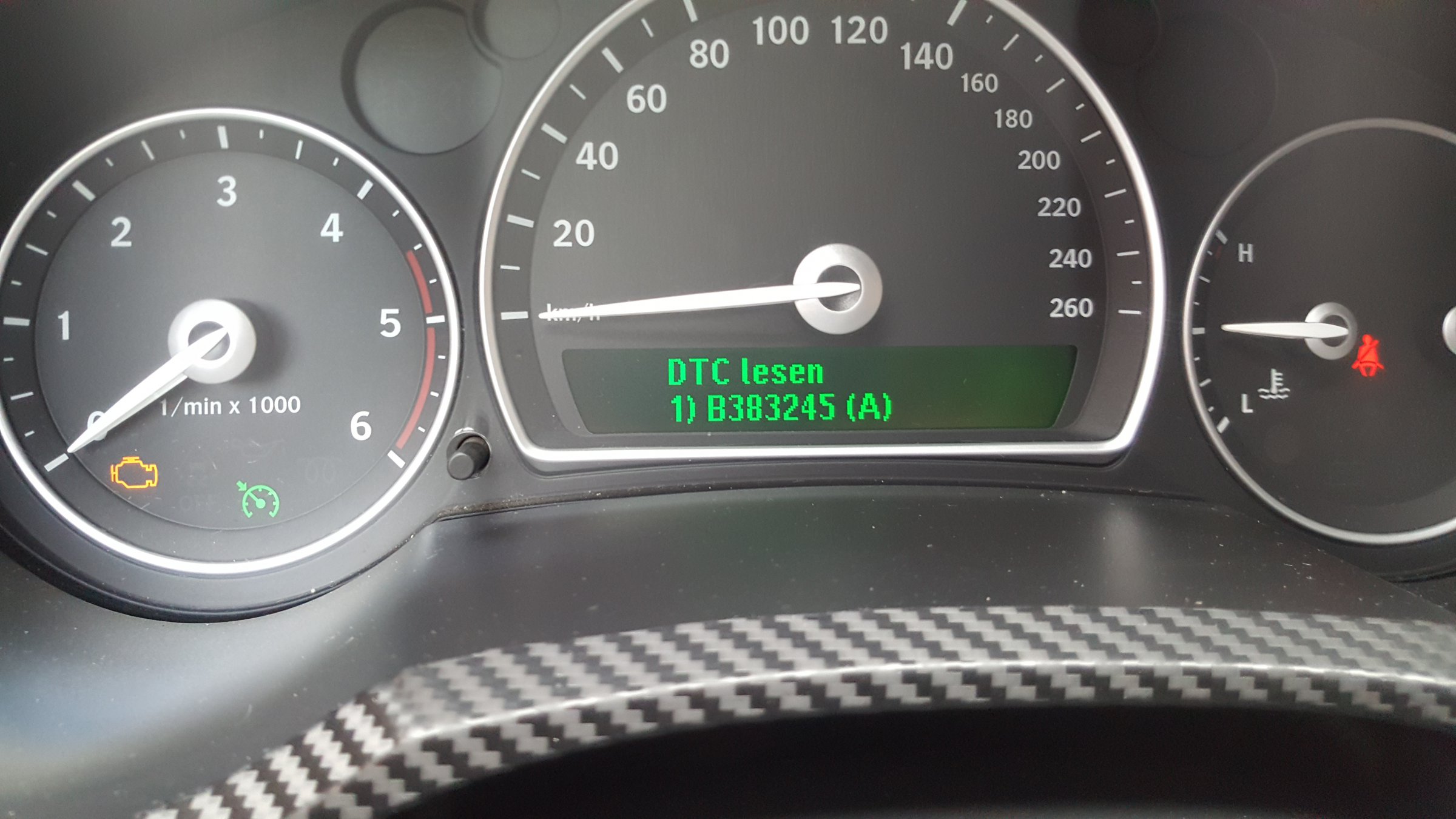

    Moin. Hab ein Fehlercode hinterlegt. (Z19DTH) Konnte den mit dem ESID2 auslesen. P040005. Google spuckt mir diesbezüglich nicht viel aus, meine Vermutung geht Richtung AGR Ventil. Kann mir da evtl jemand was genaues sagen.? Danke im voraus
  11. Das ist gut möglich, ich hatte im CIM Fehlercode hinterlegt, der lautete Fehler Fensterheber vorn links, wusste ich bis dato auch nix von, FC gelöscht und nun geht's wieder. (danke ESID2),
