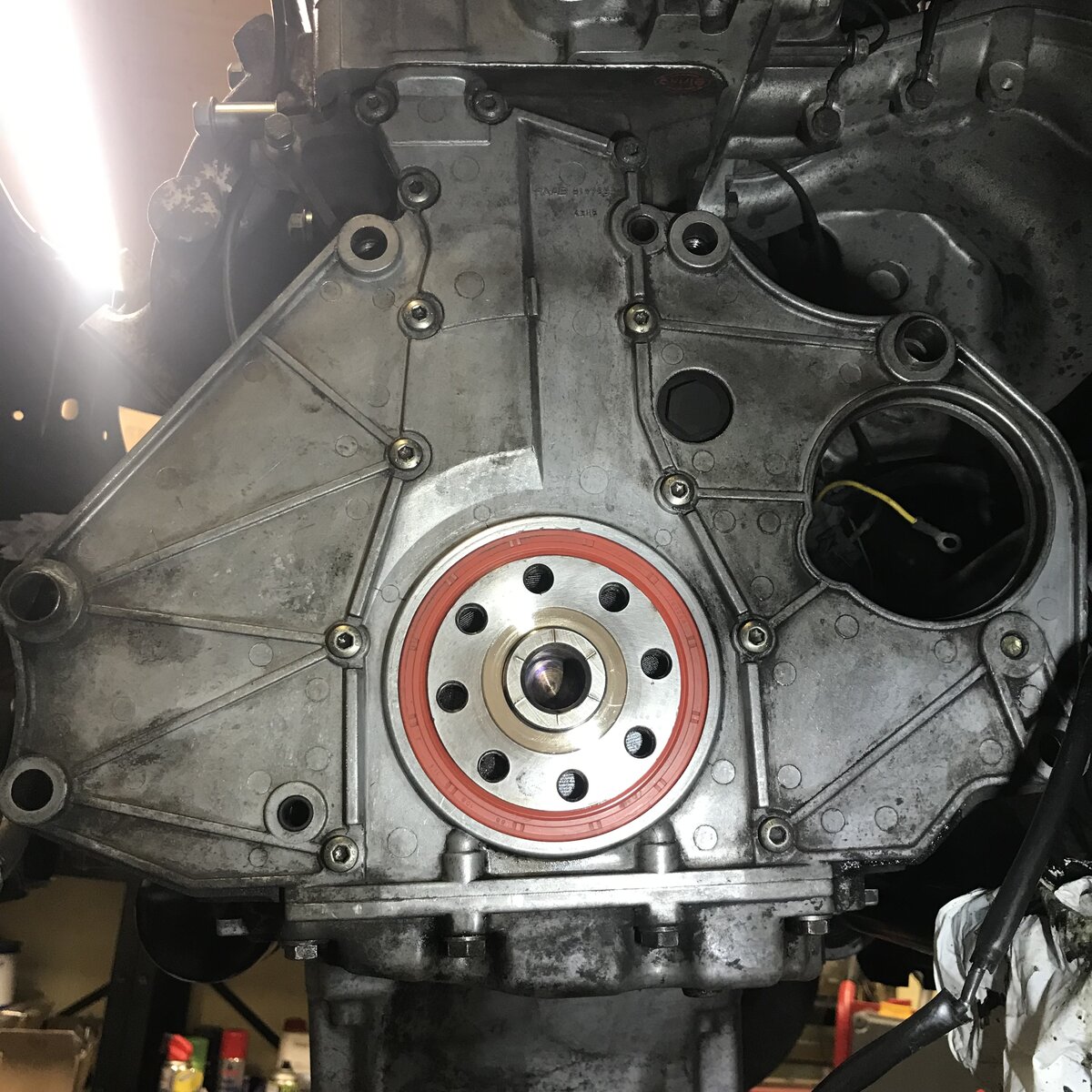

  3. 2 Monate später, die Zeit rast dahin. Ausgerissenes Gewinde zum Befestigen des Hilfsrahmen. Der bestellte Helicoil-Koffer musste zurückgeschickt werden wegen Transportschaden. Der neue brauchte dann auch wieder eine Weile bis er da war. Undichtigkeiten nach dem Befüllen mit Kühlwasser. O-Ringe am Wärmetauscher waren hart und da leckte es ziemlich stark. So gehen die Wochen ins Land. Gestern das erste Mal gestartet. Ohne Benzinpumpe und Zündkerzen. Kupplung am Klimakompressor stillgelegt. Öldruck baut sich auf, Lampe geht aus. Kühlwasser alles dicht. Leider nicht schnell genug reagiert als das Servoöl für die Lenkung durch die Pumpe sehr schnell aus dem Behälter weggesaugt wurde. Ich hoffe die neue Pumpe ist nicht zu sehr gestreßt worden. Heute die Flüssigkeiten noch einmal nachgefüllt, Kerzen rein, Benzinpumpe scharf geschaltet. Zündschlüssel gedreht. Rödel, rödel, rödel, pött, pött, pött ..... er läuft. Hört sich an als ob die Hydros klackern. Ich hoffe das geht noch weg. Laufgeräusche mit dem Stethoskop abgehört. Surren wie es sein sollte. Vorne am Übergang Krümmer - Flexrohr qualmt es. Nach kurzer Zeit aber vorbei. Scheint normal zu sein. Oder? Nun ist aber Feierabend. Morgen Bremse entlüften, Scheinwerfer, Stoßstange und den Rest montieren dann das erste mal eine Runde um den Block fahren. Noch die Schweißarbeiten am rechten Radhaus, Tüv und das Projekt ist fertig.

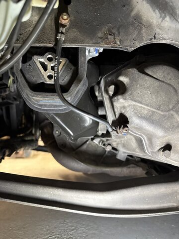

  7. 900 II MJ97 Im WIS steht Mutter mit 10 Nm anziehen. Das sieht dann so aus wenn er auf seinen Rädern steht. Ist das richtig?
