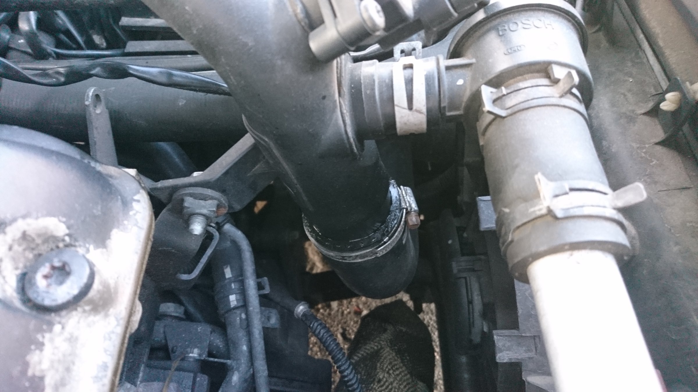

    So, Luftfilter gegen Standard getauscht und am We an die 1200km gefahren. Kein Öl mehr am Schlauch und Er nimmt auch das Gas besser an, Wahnsinn... Hatte noch zusätzlich eine Flasche "Einspritzsystemreiniger" von liqui reingetan und der Verbrauch ist auch um einen guten Liter gesunken.

    LMM hatte ich gestern mal draußen, alles sauber, da hat sich keine "Wolle" verfangen. Tausche heute mal gegen einen "normalen" Luftfilter und dann mal sehen wie er sich fährt...

    Ja wird regelmäßig kontrolliert und ist auch eben 3/4 voll. Okay da ziehe ich mal den Schlauch ab und schau da ob die Suppe im LLK steht.

    Ja eben die feuchte Stelle an den "Gummirändern" des Schlauches. Habe Maptun Stage1 und dafür haben Sie einen Luftfilter von Maptun angeboten...

    Hallo liebe Gemeinde, mein 2.0t macht mir bisschen Gedanken. Mir ist aufgefallen das sich immer ein bisschen Öl an der Schelle bildet zwischen Schlauch(LLK) und Ansaugrohr - siehe Bild. Saugt der Turbo zu sehr an der Kurbelwellenentlüftung oder sind das die letzten Lebenszeichen vom Turbo? Ich habe Stage1 und einen dementsprechend Luftfilter für Stage1. KW Entlüftung ist auch neu.
