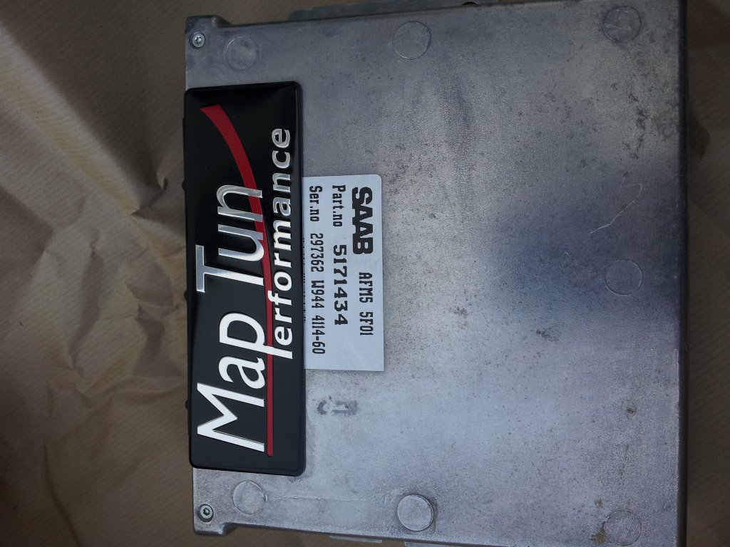

  1. Kleines Statement : Steuergerät kam an, Es ist ein Nagel neues, jetzt gerade angeklemmt, gestartet und voilà läuft. nur halt ohne vss, was mich aber nicht stört. Im Gegensatz zum originalen ist der Leerlauf 855 1/min anstatt 960 1/min. Jetzt nur noch aufs apc Ventil warten und dann Fpt :-) [ATTACH]70630.vB[/ATTACH] Greets
  2. Ich habe nachgefragt ob die ecu ohne vss ist damit ich das steuergerät nicht anlernen muss und seine Antwort wae: Hi there,I can confirm the ECU is without VSS but you will have to get it programmed to the car using Saab tech 2.* Many thanks Charlie Goodchild Online Sales Assistant Neo Brothers Ltd01992719280 http://www.neobrothers.co.uk
  3. Hey nochmals, Hab noch fragen, Laut neobrother soll das steuergerät von maptun sein mit 225ps. Welche Schläuche vom apc wohin? Sitz das MotorSTG an der Spritzwand rechts unterm Scheibenwischer ? Muss ich super plus fahren? Muss der turboLader auf den neuen ladedruck eingefahren werden? Sind ja keine 0,4bar mehr sondern mehr. 3000km behutsam und danach erst vollen ladedruck oder wie würdet ihr es machen? Gruß Nikrom

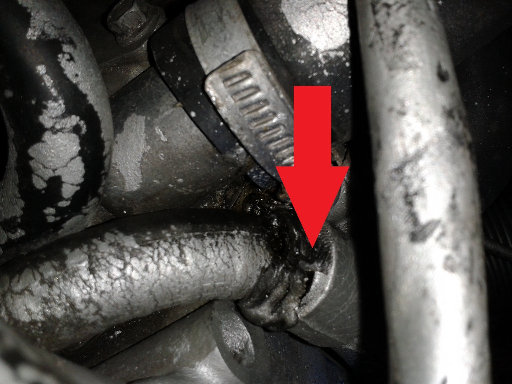

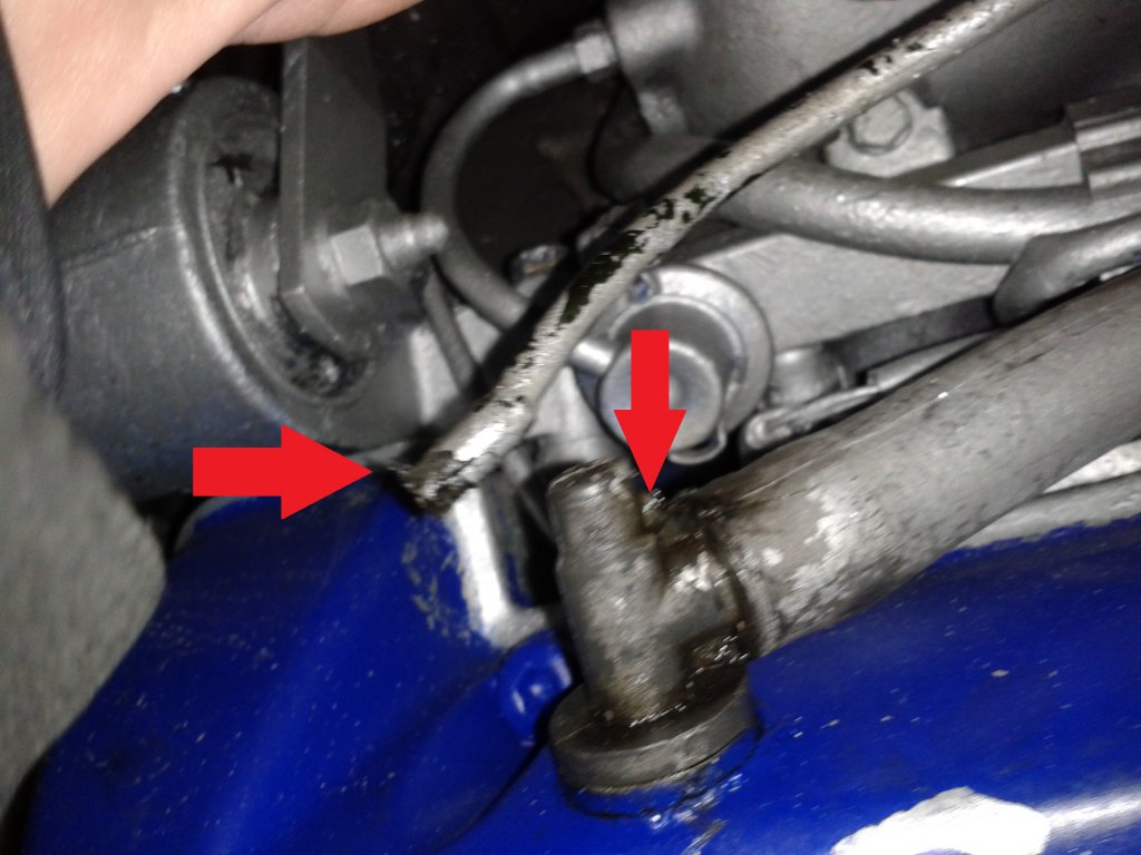

    Nicht auf die Farbe achten wurde mal bemalt vom meinem Vorgänger Der dicke Schlauch wurde schon versucht zu reparieren mit 2K Kleber aber half nicht.[ATTACH]69223.vB[/ATTACH][ATTACH]69224.vB[/ATTACH]
  15. Nikrom hat auf Nikrom's Thema geantwortet in 9000
    Ist der Schlauch geteilt ? Wie sieht es aus wenn er gerissen ist ? Schädlich für Motor ?

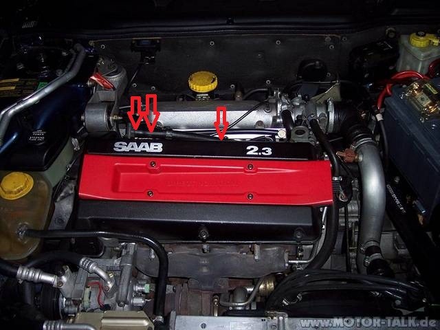

    Guten Nabend liebe Saab Gemeinde, Ich habe bei mir das Thermosthat erneuert und dadurch , dass ich die Schläuche bei seite tuhen musste ist mit ein Schlauch gerissen. Es sieht aus wie der Kurbelgehäuseentlüftungsschlauch bin mir aber nicht ganz sicher . Es ist der dicke Schlauch , der am Ventildeckel oben links sitz mit einem kleinen unterdruckschlauch zusammen. Hier ein Bild zwar nicht von meinem Motor aber gleicher aufbau. [ATTACH]69198.vB[/ATTACH] - - - Aktualisiert - - - Ich mache nachher mal ein Foto wo er gerissen ist und poste es . Er ist seitlich gerissen dawo der schlauch um den motor rumgeht. Quasi rechts neben der DI-Box
