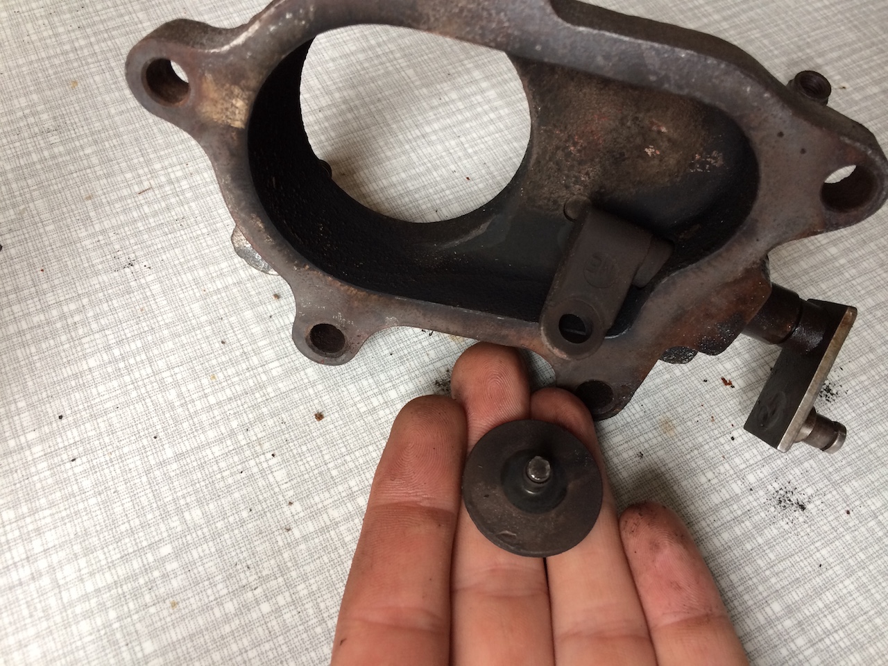

  6. Hat schonmal jemand die Klappe am Wastegate repariert oder ist der komplette Wechsel des Gates erforderlich? 16V Garret M4

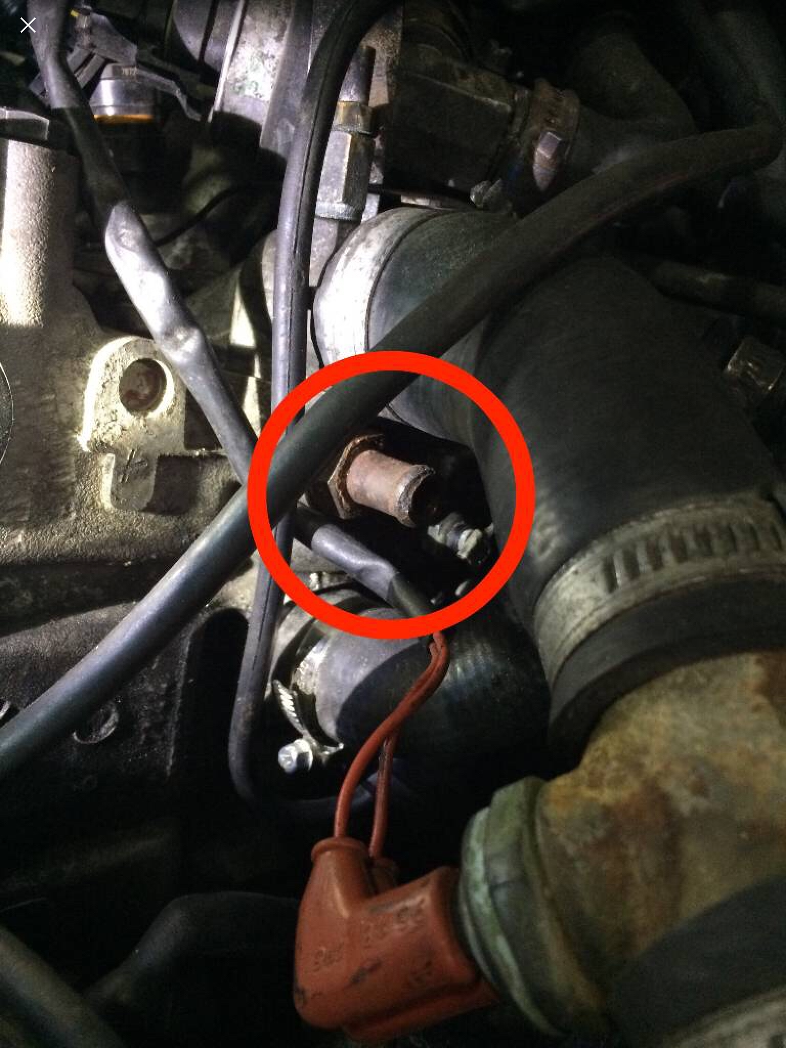

  7. Hallo Klaus - hier noch ein anderes Foto. Das dürfte die Leitung, die von saab parts angeboten wird doch sein oder?!
  8. was ist damit?: http://www.saab-parts.eu/Saab-7481427-Rohr-Wasserkuehlung-900-1-turbo-16-V-900-1-1984-1993-_1

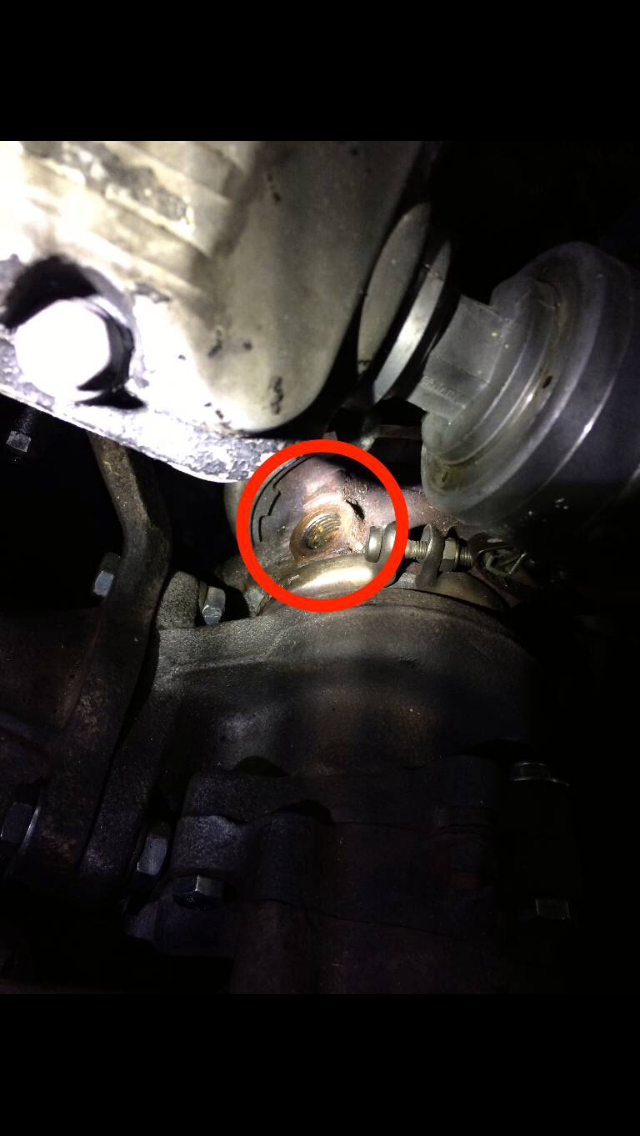

  9. Hat jemand viell. noch das Rohr zur Wasserkühlung für den Turbolader (Zulauf) übrig? Danke für Tipps ggf. Angebote.

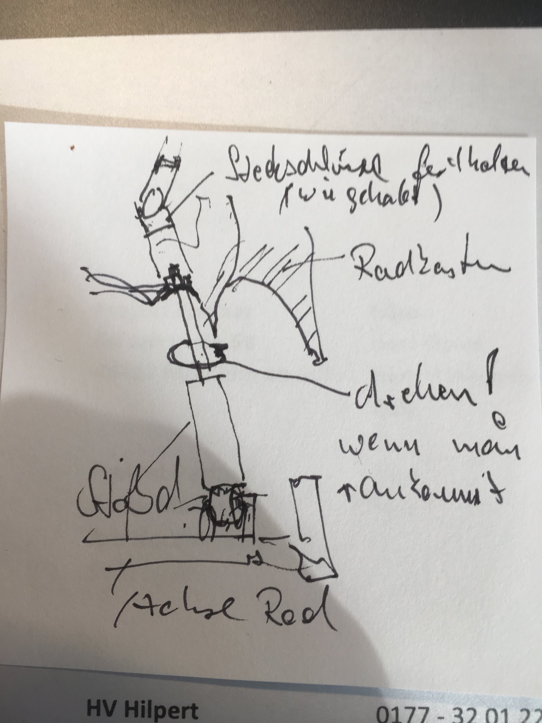

  11. Hallo, Ich habe das Forum zu meiner Frage durchsucht - bin aber nicht wirklich weitergekommen, deshalb hier ein neues Thema. Ich möchte die Stoßdämpfer vorne in meinem 900er 16s wechseln. Die alten sind fertig und ich habe mich für das Bilstein B6 Komplettpaket entschieden. Hinten ging der Wechsel relativ problemlos. Vorne scheint die ganze Angelegenheit aber etwas aufwendiger zu sein, zumindest auf der Fahrerseite. Mit einer verlängerten Nuss kommt man hier nicht weit, da der Dämpferstab ja zusätzlich mit einem 7er Schlüssel gekontert werden muss. Vielleicht kann mir jmd einen Tipp geben wie sich der linke Dämpfer ausbauen lässt ohne Bremsflüssigkeitsbehälter, Abs Pumpe etc. abmontieren zu müssen. Oder ist der Abbau dieser Teile unumgänglich? Danke für jeden Hinweis!
