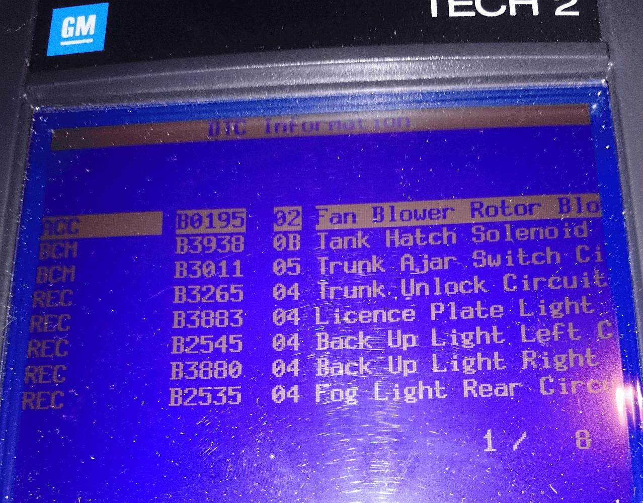

  7. McKnallski hat auf monte03's Thema geantwortet in 9-3 II
    Hier noch Fotos der Tech 2 Meldungen: Die anderen angezeigten Fehler habe ich hier bereits angesprochen: https://www.saab-cars.de/threads/innen-erleuchtung-will-nicht-mehr.58053/#post-1329679
  8. Guten Morgen Freunde. Habe bei meinem 9-3 II Bj. 2008 seit einigen Monaten das Problem, dass die Kofferraumbeleuchtung nur dann an geht, wenn ich den Kofferraum nur einen Spalt weit öffne. Sobald ich den weiter aufmache, geschweige denn ganz öffne geht die Beleuchtung wieder aus. Und nicht nur das: Es fallen direkt alle Rückleuchten mit aus. Im Infodisplay wird dann erstmal Kirmes gespielt mit Meldungen wie: Blinker hinten links + rechts defekt, Bremsleuchte hinten links + rechts defekt... Sobald ich den kofferraum wieder schließe geht alles wieder. Das Tech 2 zeigt mir unter anderem den Fehlercode "BCM B3011 05" (Stromkreis Schließkontakt Kofferraumdeckel, Unterbrechung/ Kurzschluss an B+). Weiß jemand, wo ich da genau schauen sollte? Den obersten Fehler mit der Lüftung habe ich in einem anderen Thread bereits angesprochen: https://www.saab-cars.de/threads/geblaese-lueftung-defekt.36314/#post-1329573 Schönen Gruß

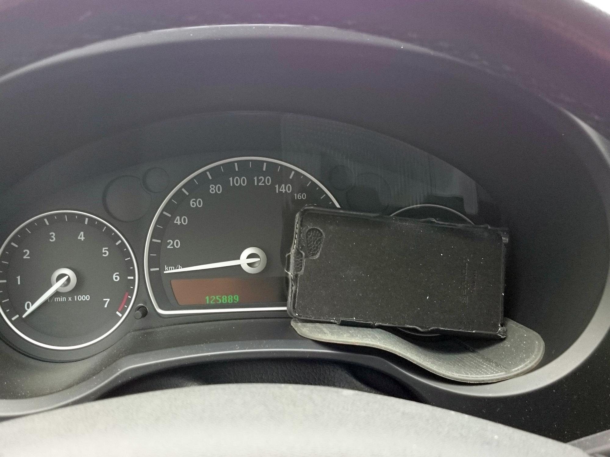

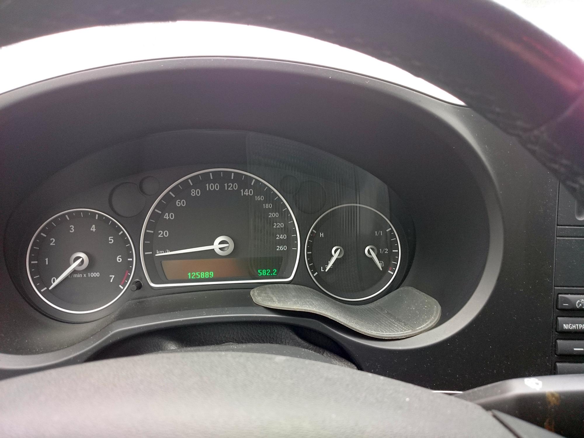

  11. Vielen Dank für die hilfreichen Beiträge. Tatsächlich liegt der Sensor auf der rechten Seite des Hauptinstrumentes und korrekt bemerkt unter der Temperaturanzeige. Das hab ich heute früh während der Fahrt nämlich bereits festgestellt und die Ursache für das Problem gefunden. Wahnsinnig simpel eigentlich. Denn mir fiel heute morgen auf, dass das Problem immer dann auftritt, wenn ich mein Handynavi nutze. Ich lege mein Handy mit Navigations-App wenn benötigt vorne ins Hauptinstrument. Dank Gummimatte hält das sehr gut und hat eine gute Position. Und genau dieses Handy hat somit den Sensor blockiert weil es genau davor lag. Auf dem Bild ist stellvertretend nur die Handyhülle zu sehen. Sehr gut sind aber auch die Helligkeitsunterschiede zu erkennen. Ich muss mir wohl tatsächlich mal eine ordentliche Halterung zulegen. Aber die ist so unfotogen :-D. Herzlichen Dank an alle Teilnehmer. Das Problem ist somit gefunden und gelöst.
  12. Hm... Aber wo ist dann bei diesem Modell der Sensor? Müsste ja eigentlich auch recht offen irgendwo zu finden sein. Meine Vermutung war, dass der Sonneneinstrahlungssensor auch dafür zuständig ist. Was aber nicht der Fall zu sein scheint. Jawohl. Das rechts unten ist ein AUX-Eingang. Wie gesagt schaltet es immer korrekt auf dunkel. Aber manchmal nicht richtig auf hell.
  13. Ich habe das normale Radio. Nicht das Navi. Weiß also nicht, ob es das selbe Problem ist. Könnte aber ebenfalls am Sensor liegen. Fragt sich nur, wo sich dieser befindet. Bei mir passiert das aber auch am hellichten Tag bei Sonnenschein.
  14. Guten Abend liebe Saab Freunde. Bei meinem Saab 9-3 II Bj. 2008 habe ich ein kleines aber nerviges Problem mit der automatischen Displayhelligkeitsregelung (Was ein Wort... :-D). Und zwar regelt das Fahrzeug die Helligkeit der Displays (Radio- + Infodisplay unter der Tachoanzeige) automatisch. Abhängig von der Umgebungshelligkeit. Das funktioniert großteil auch ganz gut. Aber immer wieder kommt es mal vor, dass bei strahlendem Sonnenschein das Display auf dunkel stellt. So kann man kaum was auf den Displays lesen. Umgekehrt existiert das Problem nicht. Bei Nacht sind die Displays noch nie auf voller Helligkeit gewesen. Hat jemand Erfahrungen mit dem Problem? Tipps, wie ich den Sensor richtig reinige? Scheint ja an dem zu liegen. Das müsste ja die halbkugel vorne auf dem Armaturenbrett sein. Danke schonmal im voraus für alle Beiträge.

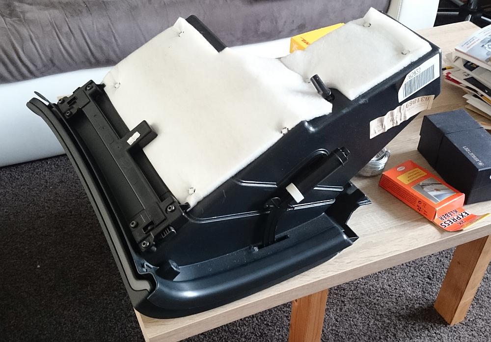

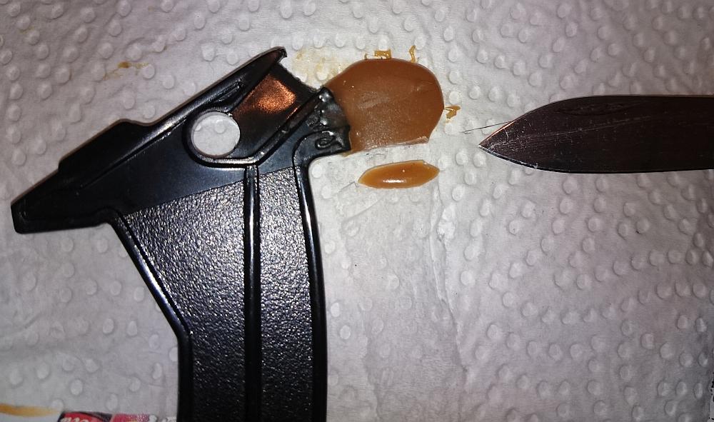

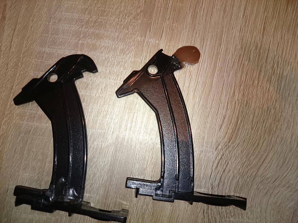

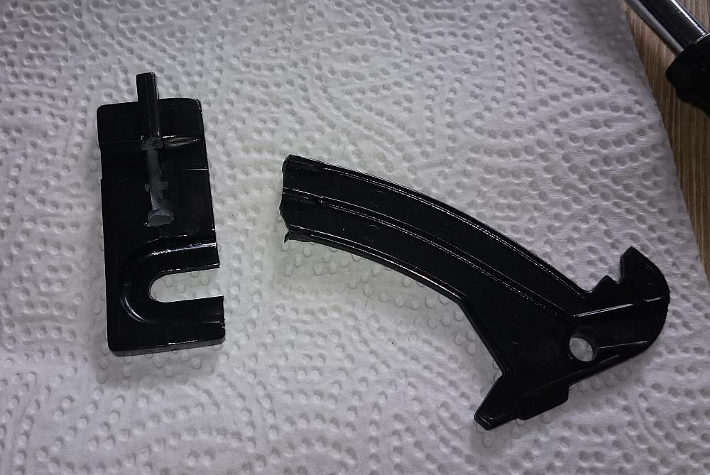

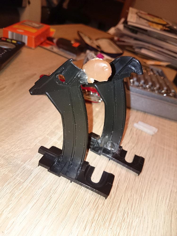

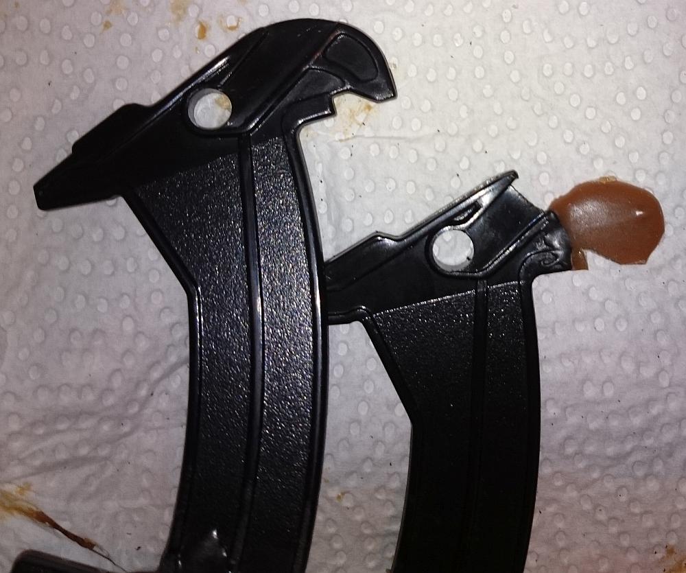

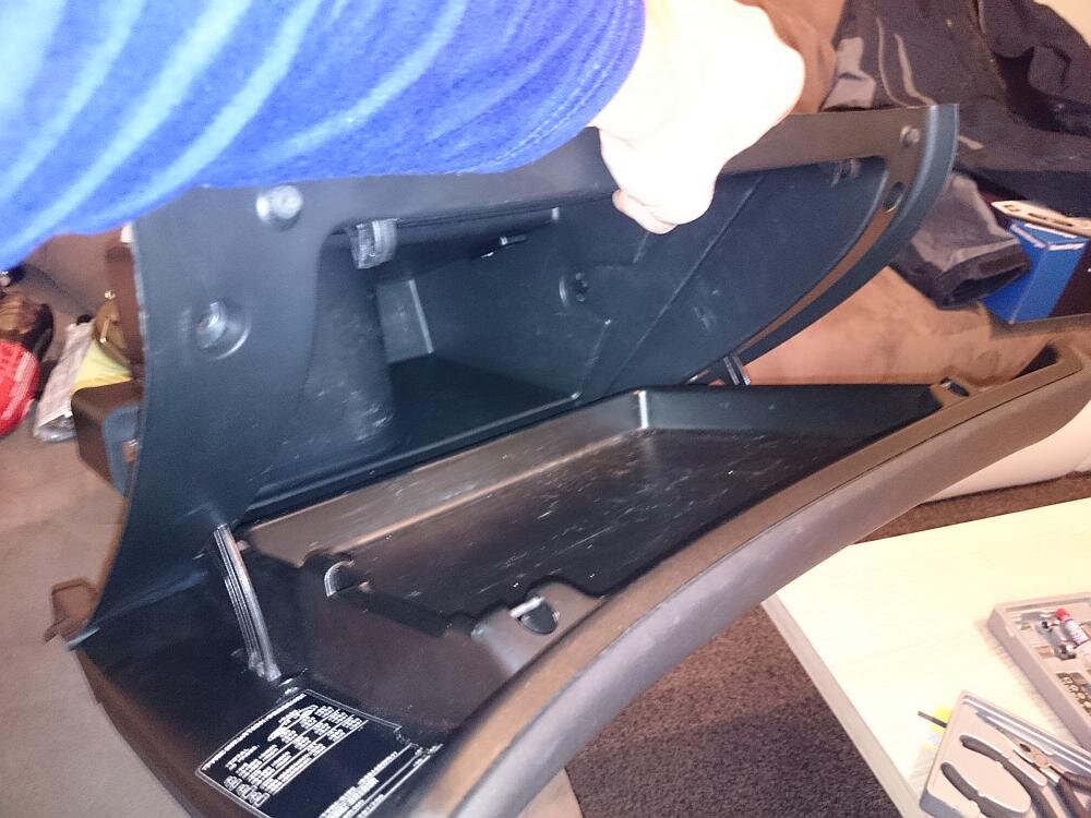

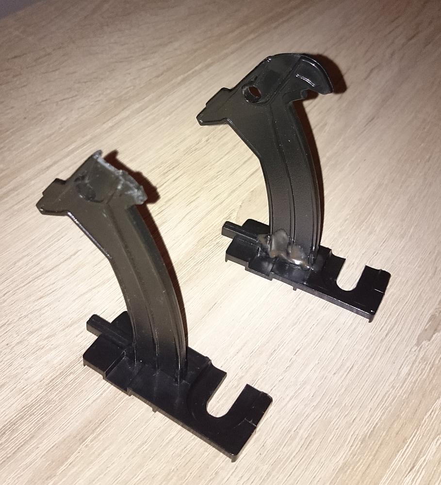

  15. EDIT: Ich habe das Problem gelöst. Leider nicht zerstörungsfrei, aber habe die defekten Teile repariert und gleich mal noch einen Bericht zur Reparatur verfasst. In der Hoffnung, dasses anderen mit dem gleichen Problem eine Hilfestellung ist: https://www.saab-cars.de/threads/handschuhfachdeckel-runtergefallen.65129/page-2#post-1273175 edit Durch Zusammenlegung von 2 Threads ist dieser Beitrag hier gelandet und der Link war fehlerhaft - hab ihn korrigiert, aber er bezieht sich nur auf den vorangegangenen Beitrag. patpaya
  16. Hab vor kurzem dasselbe gehabt. Beim zuklappen habe ich ein ins Fach gelegtes Ladekabel so ungünstig eingeklemmt, dass die Klappe auf Biegen und Brechen nicht mehr aufging. Auf das Brechen ist es leider dann auch hinausgelaufen. Als ich mit einiger Kraft versucht habe das Fach zu öffnen sind dann eben diese Halterungen gebrochen. Die Klappe fiel dann immer nach unten auf. Sehr ärgerlich. Schock erstmal, als ich gesehen habe, dass man die Halterungen nicht separat bestellen kann und ein komplettes Handschuhfach an die 300€ mit Versand kostet, wenn man es in den USA bestellt. Und das ist offenbar noch günstig. Also habe ich mich dran gemacht die Dinger selber zu reparieren. Dazu erstmal das komplette Fach ausgebaut. Ist eine Sache von maximal 2 Minuten. Fünf Schrauben lösen, drei innen und zwei außen unter dem Fach im Fußraum. Dann das Fach mit etwas Kraft nach unten ziehen. Nun die zwei Kabel für die Beleuchtung und den Schlauch für die Kühlung des Fachinneren abziehen. Jetzt kann man das Fach ganz bequem mit ins Wohnzimmer nehmen und daran arbeiten. Daraufhin die Äußere Abdeckung der Klappe abgeschraubt. Leider habe ich von letzterem Vorgang kein Foto. Danach kann man die Halterungen ganz einfach entnehmen. Wobei der rechte oben noch an einem Dämpfer befestigt ist (ist auf dem folgenden Bild zu sehen). Doch bei genauerem Betrachten ist es selbsterklärend, wie man den davon löst. Zur Reparatur hab ich einen Zwei-Komponenten Kleber benutzt. Um genau zu sein diesen hier: Ich hoffe das geht nicht als Schleichwerbung durch. Es handelt sich um eine Harzverbindung. Die gibt es aber auch von anderen Herstellern in bestimmt genau so guter Qualität. Ich habe nicht erwartet, dass der so gut hält. Aber der wird genauso hart, wie das Plastik. Die Klappe wiegt ja schon einiges und wenn dann noch das Handbuch drin liegt und die Klappe aufgeht und recht ruckartig gehalten wird ist das ja auch noch eine zusätzliche Belastung. Bei einem der Halterungen war auch der Teil abgebrochen, der zum ausschalten des Lichts zuständig ist. Der vollständige Halter ist auf dem Bild bereits mit dem Kleber repariert. Allerdings habe ich etwas zu viel Klebemasse dran gehabt (in dem Zustand auf dem Bild zu sehen). Sodass der Halter eben an der Stelle nicht mehr ganz durch den Schlitz der Klappe wieder eingesetzt werden konnte. Ich habe dann einfach grobes Schleifpapier genommen und die Klebemasse abgeschliffen. Nach wenigen Sekunden passte es dann optimal. Bei dem anderen Halter habe ich mit demselben Kleber dann einfach den fehlenden Bereich nachgegossen. Einfach den Halter auf ein Stück Küchenpapier gelegt (Backpapier wäre besser gewesen aber so hat es auch geklappt) und einen dicken Klecks von dem Kleber an die fehlende Stelle gegeben. Diesen aushärten lassen und dann mit einem Taschenmesser zurechtgeschnitten. Dazu muss man einigen Druck aufwenden, da der Kleber ziemlich hart wird. Ich denke mit einem Kabelknipser ist das einfacher. Bis heute hält das nun schon einen Monat lang hervorragend. Ich hoffe ich konnte helfen :-)

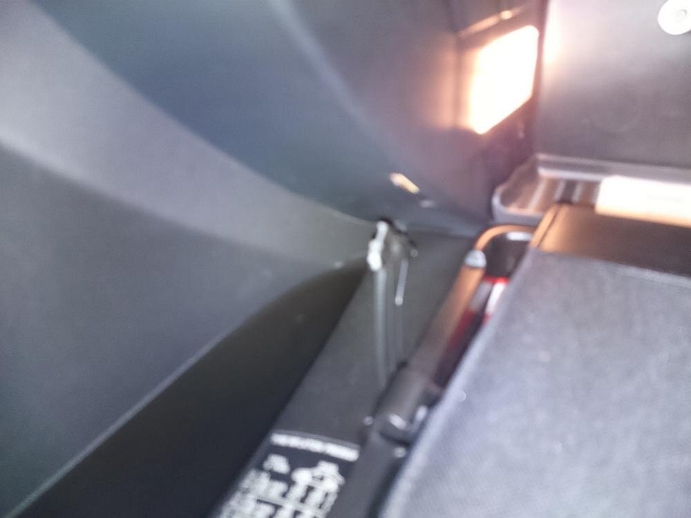

  17. Guten Morgen Freunde. Muss mich hier dem Thema auch mal anschließen. Bei. Mir hat sich seit gestern Abend der linke Schließmechanismus irgendwie verklemmt. Es handelt sich um einen Saab 9-3 II Limousine Baujahr 2008. Ich drücke den Knopf und rechts öffnet sich der Handschuhfach-Mechanismus und das Fach geht ein paar Millimeter auf. Man merkt aber, dass es links noch irgendwo eingerastet ist. Als ich das Handschuhfach das letzte Mal geöffnet habe ist mir aufgefallen, dass der Mechanismus zum einschalten der Handschuhfach Beleuchtung, der sich ebenfalls links befindet, nicht richtig reagiert hat. Erst durch einen mittelstarken Schlag gegen die linke Innenwand löste dieser sich um der Lampe zu signalisieren, dass das Fach geöffnet wurde. Möglicherweise blockiert es an der Stelle. Oder aber tatsächlich der Öffnungsmechanismus direkt unter dem Knopf. Wir habt ihr es genau geöffnet? Zerstörungsfrei? Gibt es eine Möglichkeit die Lade des Fachs auch so irgendwie zu entfernen oder abzuschrauben? Danke schonmal im voraus. Und ein frohes neues Jahr :-).
