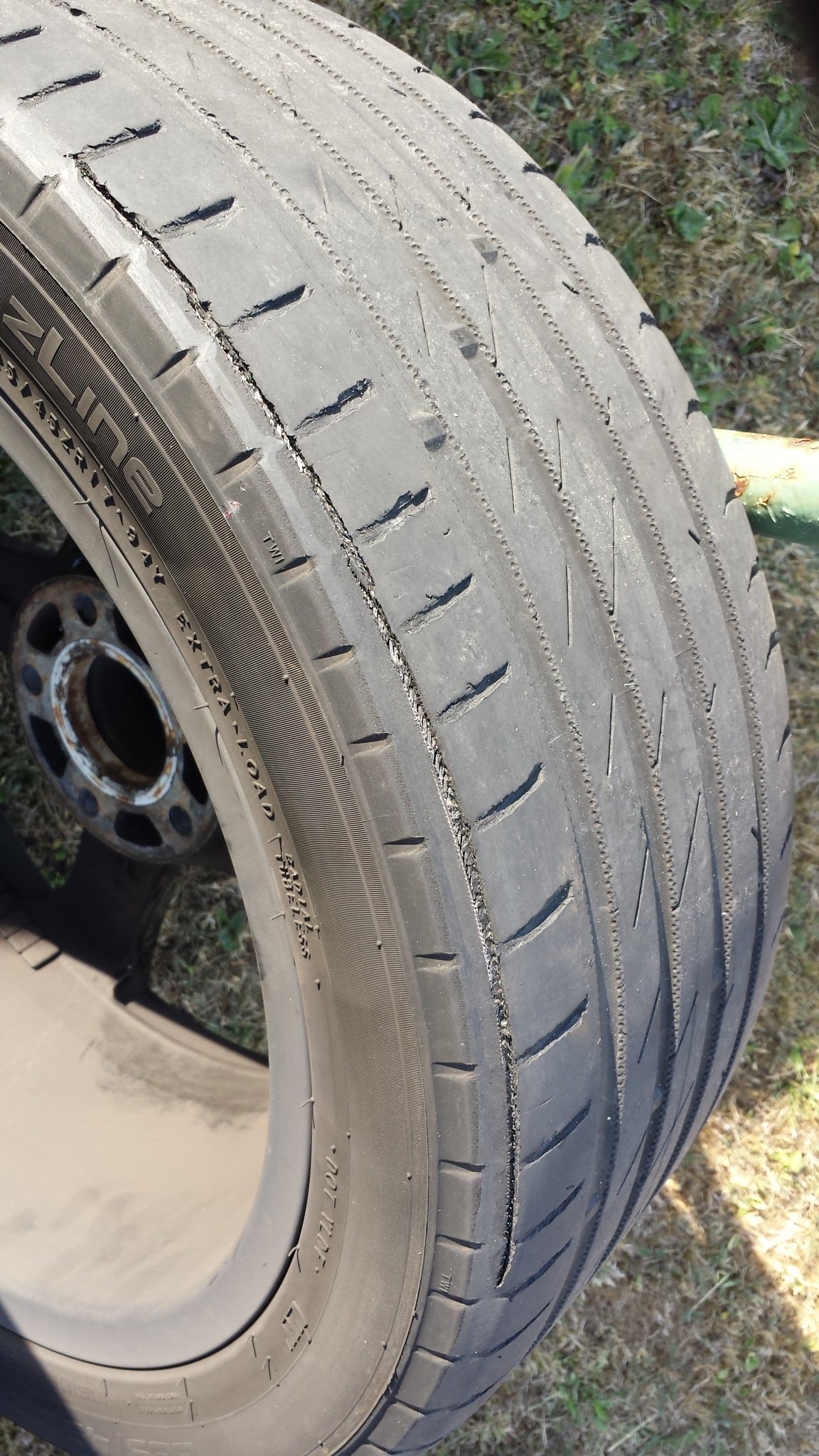

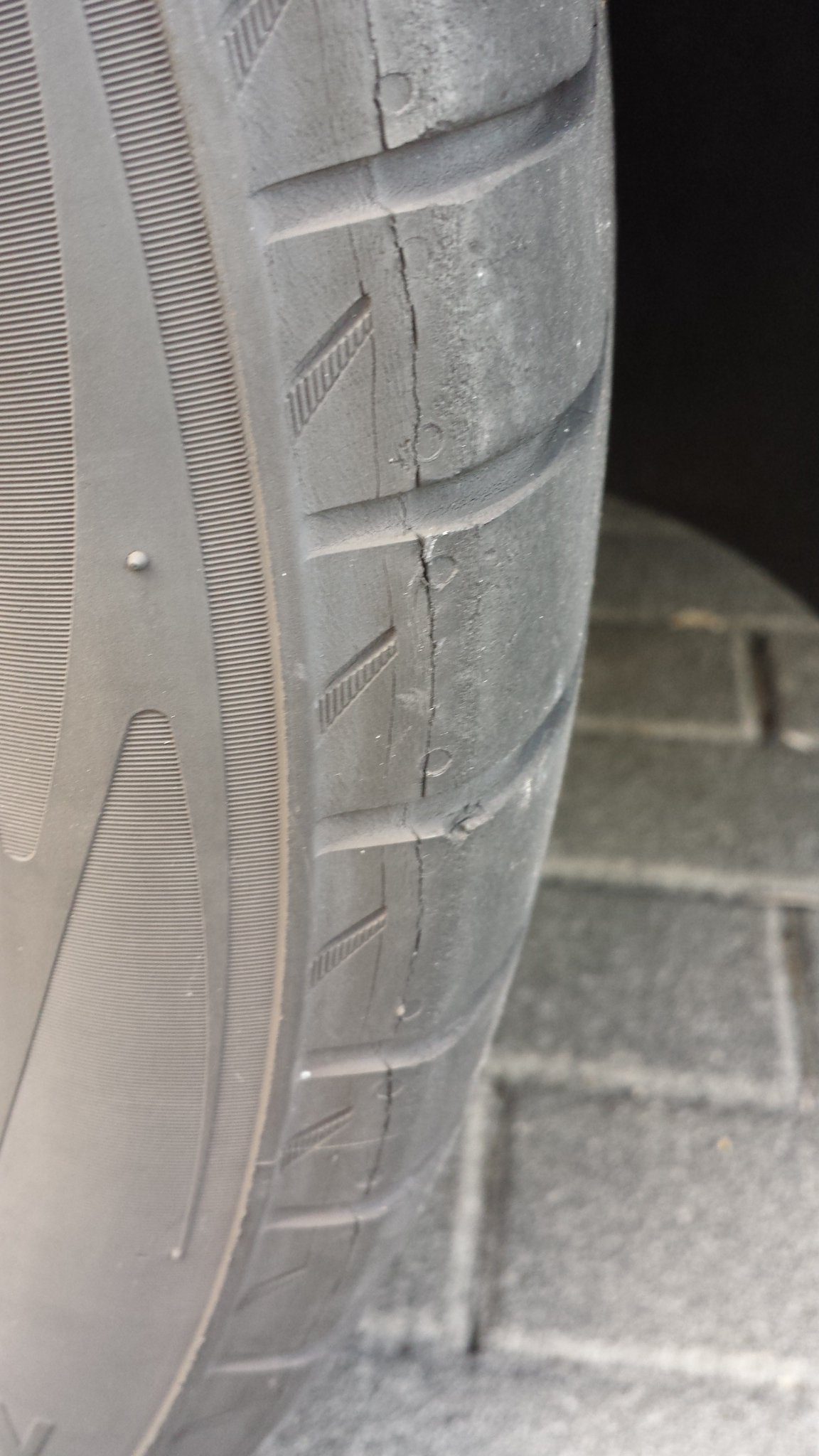

  21. der linke Vorderreifen meiner Nokian Z Line (225 45 17 94 Y - ca 50.000 gelaufen, 3mm Restprofil) hat fas genauso ausgesehen - meine Werkstatt hat´s zum Glück noch vor dem Platzen gesehen. Laut dem Mechaniker hätte er Vergleichbares schon öfters bei schweren Wagen wie 7er oder S-Klasse gesehen. Ist wohl ein markenübergreifendes Problem.

    Update, nach knapp 55.000km und 3mm Restprofil sehen die Nokian ZLine so aus… ein Reifen die Lauffläche eingerissen und die restlichen 3 haben Risse in der Seite. Fahrwerksgeometrie müsste passen, denn die Reifen sind recht gleichmäßig abgefahren. Druckverlust habe ich auch keinen. Qualitätsproblem oder verschleißbedingt normal?
