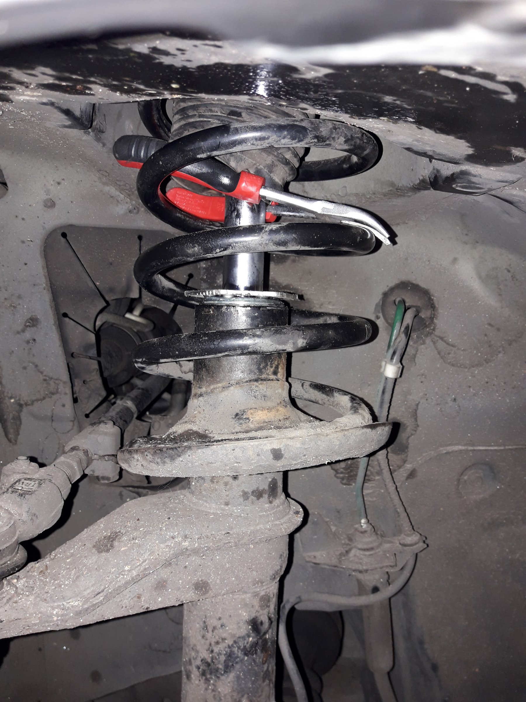

  5. Nerd hat auf Nerd's Thema geantwortet in 900 II - 9-3 I
    Guten Morgen also die Stoßdämpfer wurden vor ca. 2-3 Jahren gewechselt. Dieses Gerumpel hab ich jetzt gefühlt ein halbes Jahr mit zunehmender Tendenz erlebt. Das war jetzt maximal eine halbe bis eine ganze Umdrehung der Überwurfmutter -also wirklich im mm Bereich. Gesehen hab ich nix davon erst als ich mit der Zange nachziehen konnte wußte ich das es das wohl war. Danke nochmal Gruß Marco
  6. Nerd hat auf Nerd's Thema geantwortet in 900 II - 9-3 I
    Hallo Zusammen Fehler gefunden und behoben! Es war die Überwurfmutter an der Stoßdämperpatrone, die war wie beschrieben nicht richtig angezogen. Hat mit der Rohrzange gut geklappt. Vielen Dank für Eure zahlreichen Ratschläge Gruß Marco

  10. Nerd hat auf Nerd's Thema geantwortet in 900 II - 9-3 I
    Neues aus dem Radhaus. Ich bin heute mal zur Tüv Prüfstrasse, hab dem Freundlichen mein Problem geschildert, Stoßdämpfertest kostet 9,95 und die weitere Untersuchung 15,-€ Er meinte in 90% aller Fälle würde er was finden- gesagt getan. Stoßdämpfertest geradeaus und eingelenkt = alles Bestens und vor allem nix zu hören. Dann rauf auf die Bühne auf so eine Wackelfläche alles in allen möglichenLagen ausprobiert, hat ganz schön an der Aufhängung gezerrt aber nix gefunden. Ich sag dann lass uns mal ne Runde drehen und raus einmal ums Eck. Da war es wieder auch für ihn deutlich zu hören. Hört sich schon beunruhigend an, sagt er. Ende vom Lied -ich sollte das mal im Auge behaltem und was von alleine kommt geht auch manchmal wieder von allein. Ich bräucht mir keine Sorgen machen da könnt nix passieren ist alles fest hat er ja schließlich alles gecheckt. Antriebswelle meint er wär es nicht, er würde das Federbein mal rausnehmen und zerlegen und alles überprüfen. Bezahlen bräucht ich nix sagt er- konnt mir ja nicht helfen Danke sach ich- klasse Service!
  11. Nerd hat auf Nerd's Thema geantwortet in 900 II - 9-3 I
    Ja Danke erstmal für die Rückmeldung also genau das ist auch mein Fragezeichen, das Klackern hat scheinbar nix mir der gefahrenen Geschwindigkeit zu tun sonder ist eher von Fahrbahnunebenheiten erzeugt. Und es ist ein heftiges metallisches klappern, klacken, schlagen,rumpeln da muss was ordentlich für den Moment in Bewegung sein. Die Geschichte mit einem gebrochenem Federbein würde schon eher passen. Die Feder scheint in Ordnung auch der Federteller aber wie es mit Aufnahme der Patrone nebst Verschraubung aussieht weiß ich nicht. Die Dämpfer sind vor 2-3 Jahren neu gemacht bei der Gelegenheit wurden die Federbeine auch entrostet und überlackiert. Kann ich den Sitz dort in eingebauten Zustand kontrollieren, kann man die Manschette weit genug hochschieben? Und dann die Frage warum nur in linksfahrt? Gruß Marco
  12. Nerd hat auf Nerd's Thema geantwortet in 900 II - 9-3 I
    Hallo Guten Abend zusammen. Bei meinem Wagen habe ich seit geraumer Zeit ein heftiges klackern im Bereich der rechten Vorderachse bei Linkskurven festgestellt. Das klackern ist besonders stark wenn die Fahrbahn uneben ist. Eigentlich klackert es auch bei Schrittgeschwindigkeit, in Rechtskurven und Geradeaus gibt es dieses Klackern nicht allerdings höre ich bei Auffahrt auf einen Bürgesteig auch immer rechts ein lautes meist einmaliges schlagen. Heute ist mein Freundlicher zur Probefahrt an Bord gewesen, tagszuvor hatten wir die Koppelstangen erneuert. Bei der langsamen Fahrt war das Klackern auf unebenem Gelände auch für ihn deutlich zu hören. Diagnose während der Fahrt = Antriebswelle dann rauf auf die Bühne und Kontrolle aller üblichen Verdächtigen. Also Antriebswelle rechts neu, sagt er - am Besten komplett (teuer) gibt allerdings auch nur das äußere Gelenk in der Preisklasse von 30-120€. Was bitte ist Eure Meinung? Ist die Diagnose wahrscheinlich die Ursache? Ist es ratsam die komplette Welle zu tauschen oder ist das äußere Gelenk ausreichend. Ich wollte jetzt nicht direkt das ganze Weihnachtsgeld versenken. Habt Ihr Erfahrungen mit den unterschiedlichen Preis/Qualitätsklassen, könnt Ihr mir was empfehlen. Ich hatte in der Vergangenheit schonmal mit anderen Fahrzeugen defekte Antriebswellen kennengelernt allerdings hörte sich das regelmäßig anders an. Beim Wechsel auf Winterreifen war mir auch ein eindeutig unregelmäßiger Abrieb des rechten Reifens aufgefallen. Gruß aus Duisburg
