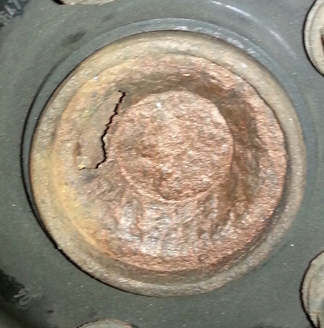

  1. Siehe Bild. Der böse Rost... Kenn es nur von anderen Fahrzeugen, neuer Deckel und gut is...
  2. Moin, suche für meinen 9-3I '02 eine neue Abdeckung fürs Radlager hinten, wohl auch Fettkappe genannt. Die alte ist leider löchrig. Das Ding ist nirgends zu finden, jemand ne Idee? Oder gibts die nicht und ich muss das ganze Lager tauschen? Danke und Grüße ausm Süden...

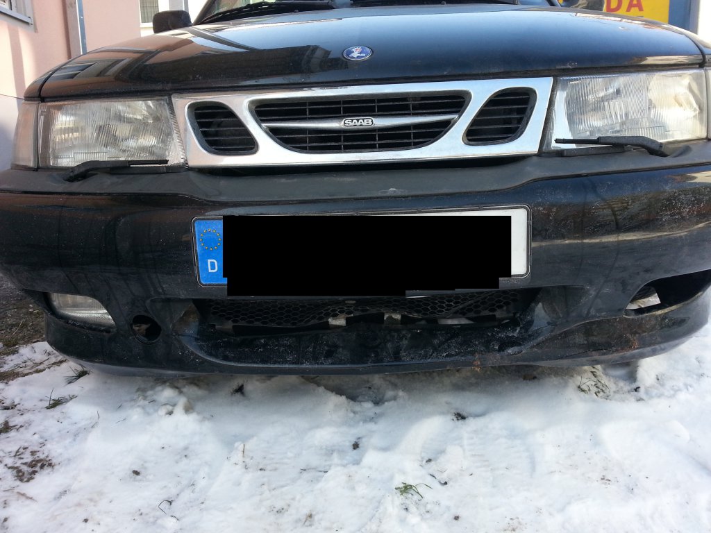

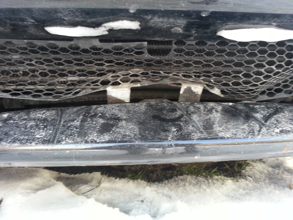

    ...und traf mich! Naja, es dauerte keinen Tag nachdem ich dem Guten seine Motorwehwechen hab machen lassen da schlug das Schicksal erneut zu: Abflug auf vereister Strecke! Dank angepasster Geschwindigkeit nur ein Einschlag im Schneehaufen mit geringer Geschwindigkeit, aber: voll auf den Frontspoiler! Schade nur, dass keine Kamera das Ganze filmte, wäre sicherlich ansehnlich geworden... Nichtsdestotrotz zur Schadensaufnahme: Außentemperatursensor: geköpft, 'Schutzhülle' Stoßfänger vorne: gebrochen, Nebelscheinwerfer Fahrerseite: hing schlaff runter, hab ihn erstmal im Kofferraum geparkt, ist jedoch blind geworden und die Plastikhalterung ist hin --> Schrott, Nebelscheinwerfer Beifahrerseite: hält noch irgendwie, Halterung jedoch auch gebrochen, Grill: verbogen, denke ist aber noch zu retten. Der Kühlkörper hat an der untersten Kante ne kleine Delle, sah aber nicht nach einer ernsthaften Beschädigung aus, werde ich jedoch beobachten. Um euch den Tag zu versüßen noch zwei nette Fotos (lässt mein Herz immernoch bluten): http://www.saab-cars.de/attachment.php?attachmentid=110907&thumb=1 http://www.saab-cars.de/attachment.php?attachmentid=110906&thumb=1 Wie sagte Forrest Gump: Sh*** happens...! Nun zu den Fragen: NSW, Temp.Sensor findet man überall, den "front bumper" eher weniger, bestes Angebot derzeit bei Speedparts Sweden. Schon jemand Erfahrung mit denen gemacht insbesondere bezügl. Versand? Wäre für Alternativen dankbar... Brauch ich für die NSW noch bestimmte Halterungen? Den Grill versuch ich mir erstmal zurechtzubiegen und mit der Dose zu lackieren, mehr als 200 Tacken ist doch ein bisschen üppig... Wie man sieht wirds für die Motorhaube eh Zeit fürn Lackierer, auch dank des netten Gartenbauers der im Dezember seine Ladung auf meinen Guten verloren hat. Irgendwie haben der Saab und ich eine eigenartige Beziehung, beim Kauf waren mir einige Dinge aufgefallen die ich noch zu machen hatte und urplötzlich gehen gerade diese Teile alle kaputt: Scheinwerferwischer war mir suspekt -> außer Betrieb Ölschlamm und Ölabscheiderproblem war mir bekannt, geplant fürs Frühjahr -> Motor zickte, gemacht (siehe anderer Post) Steinschläge in der Motorhaube -> Typ verliert seine Ladung -> richtig gesprenkelt Front Spoiler war schon angekrabbelt -> kaputt Hätt noch nen Kratzer in der Tür, hoffentlich fährt mir keiner rein...
