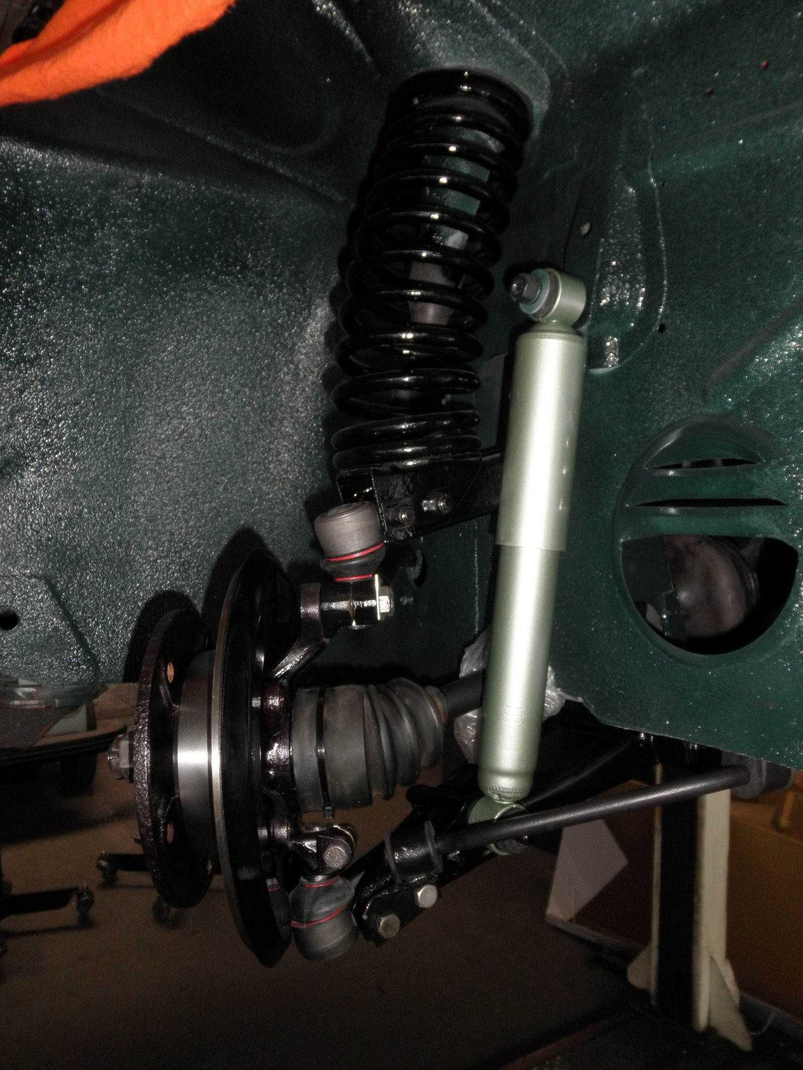

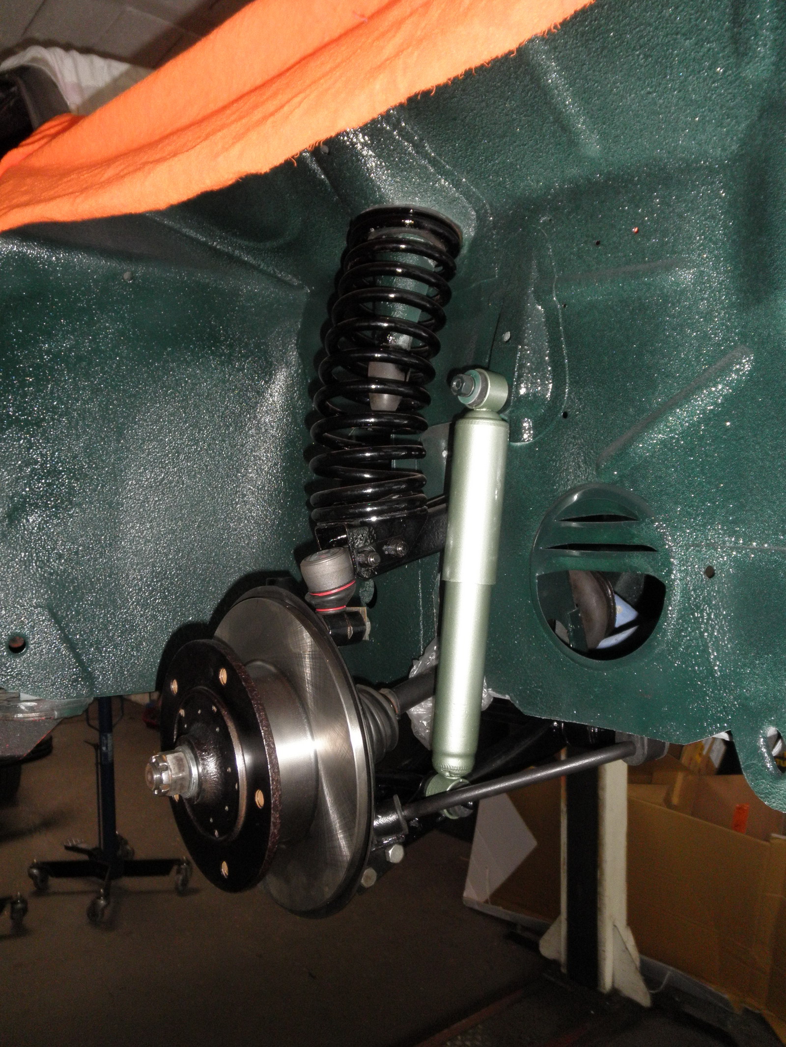

  3. lisaab96 hat auf lisaab96's Thema geantwortet in 95, 96, Sonett

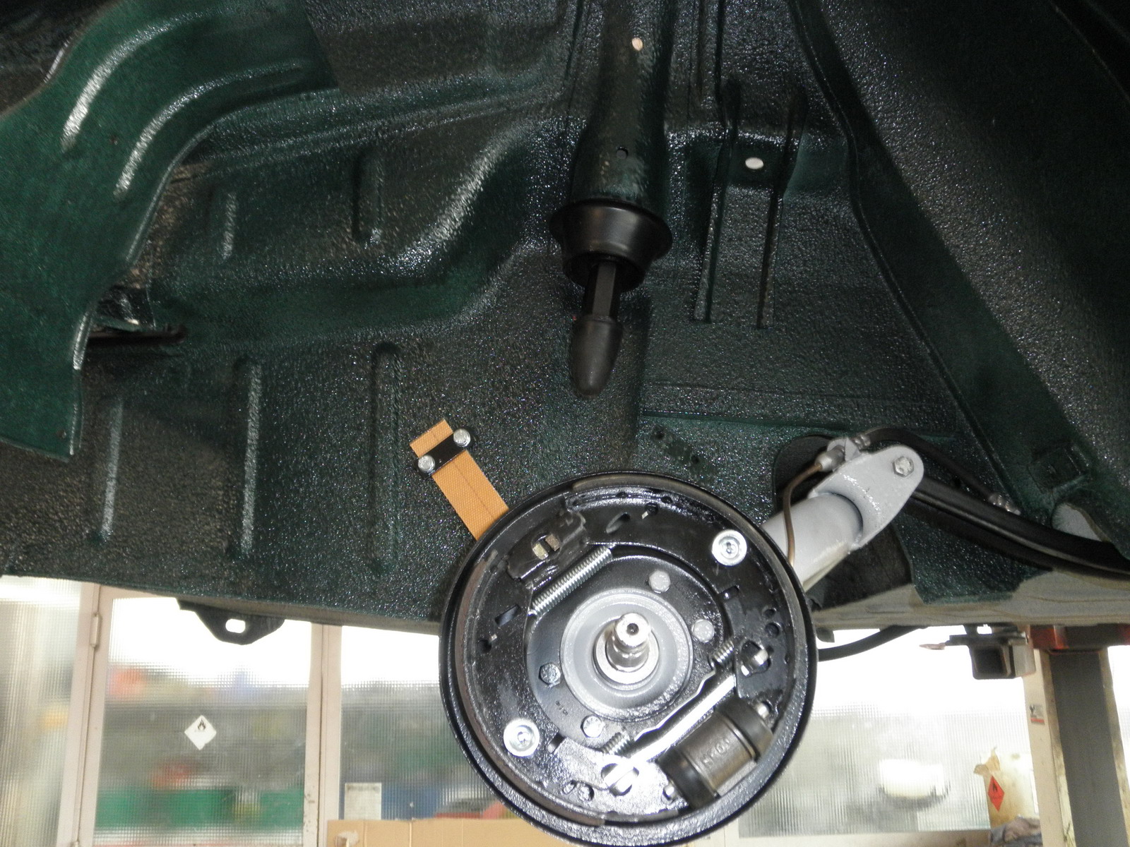

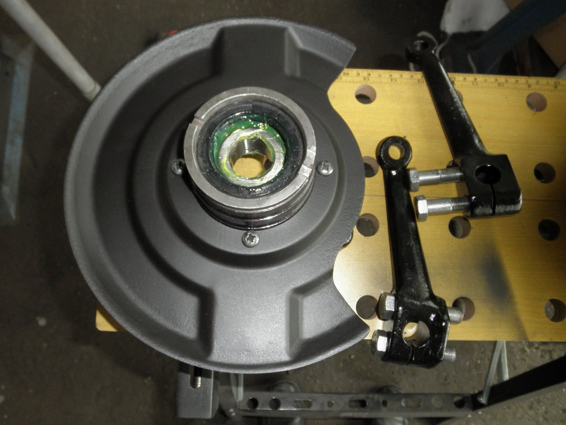

    So heute habe ich wieder ein wenig Zeit gefunden um die aufbereiteten Teile wie Achsschenkel mit neuen Radlagern, Wellendichtringen,Spritzblechen, neuen Bremsscheiben zu montieren und die rechte Seite einzubauen, morgen kommt die linke Seite dran. War viel Arbeit die Teile sandstrahlen, mit Epoxy behandeln. Weiters hatte ich das Glück 2 originalverpackte Stoßstangenmittelteile für vorne u. hinten zu ergattern, somit brauche ich nur alle Ecken zum verchromen tragen. 2 originale Einstiegblenden (Alu) mit Saab Logo habe ich auch bekommen werde aber mit der Montage nicht ganz schlau denn wenn ich die alleine ohne die schwarzen Einstiegblenden montiere werden die links verlaufenden Bremsleitungen nicht abgedeckt. Zu guter letzt bräuchte ich noch ein linkes Grillgitter für runde Scheinwerfer (kurze habe ich genug aber die passen leider nicht), sollte jemand eines abgeben bitt eine PN
  4. lisaab96 hat auf lisaab96's Thema geantwortet in 95, 96, Sonett
    Mitte der Woche habe ich die Vorderachsteile ausgebaut und die Radhäuser fertigestellt, die Achsteile werden jetzt noch sandgestrahlt und mit Epoxiygrund behandelt und lackiert, mittlerweile habe ich die Chromleisten für die Scheibengummis, Keder für die Kotflügel und diverse Kleinteile bestellt. Bin leider mit meinem Projekt jetzt etwas im Rückstand da mein Geschäftspartner leider Anfang Februar tödlich verunglückt ist. Habe zur Zeit Behörden u. Notartermine die meine Zeit neben dem täglichen Geschäft einschränken. Ich denke im Herbst fährt das Ding.

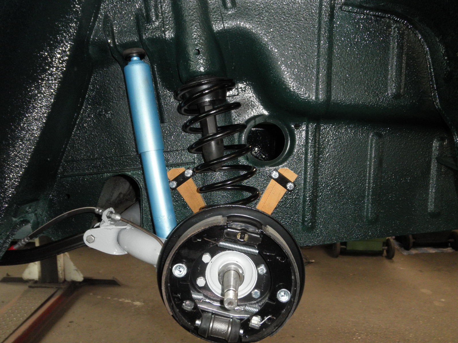

  5. lisaab96 hat auf lisaab96's Thema geantwortet in 95, 96, Sonett

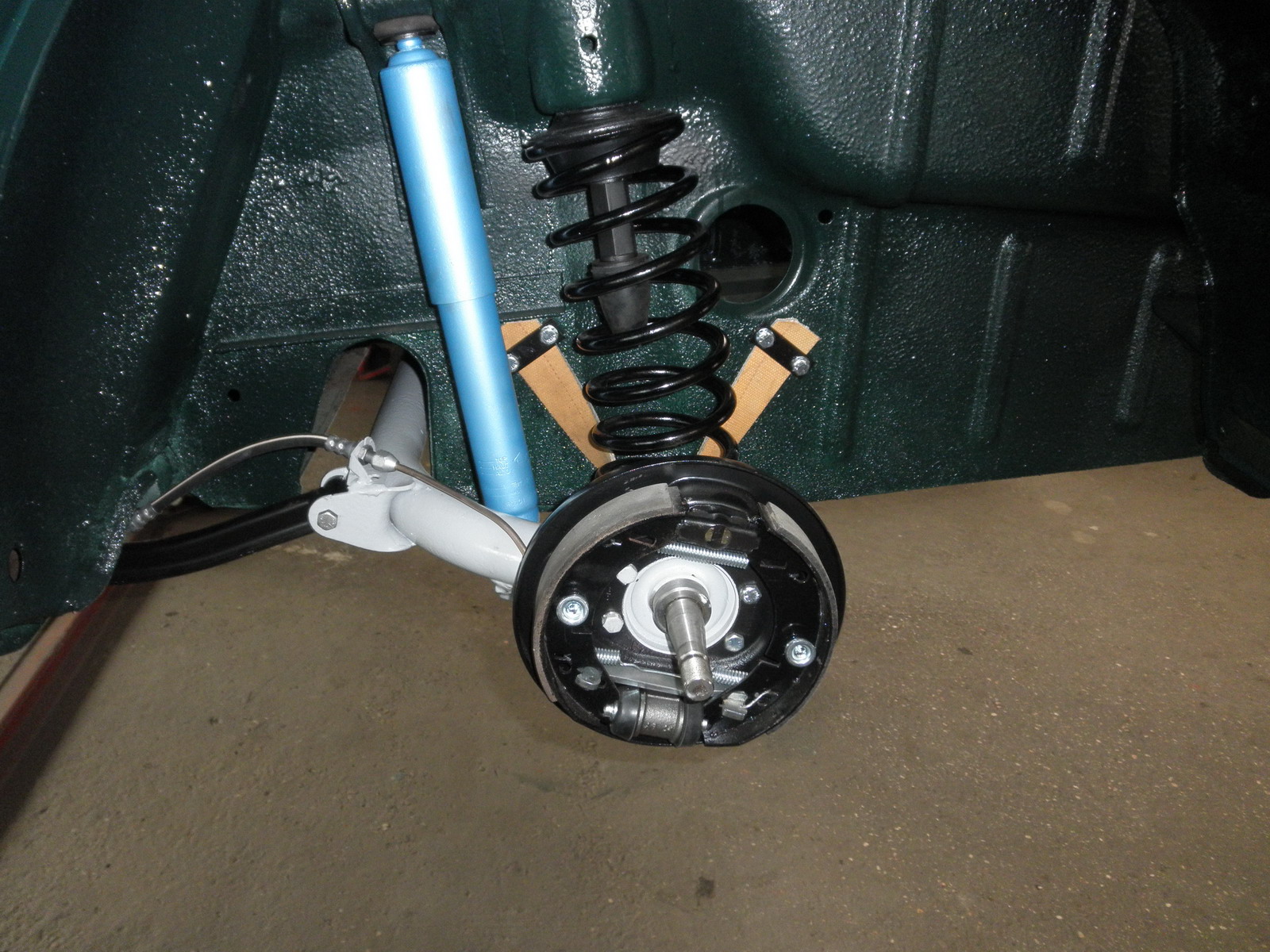

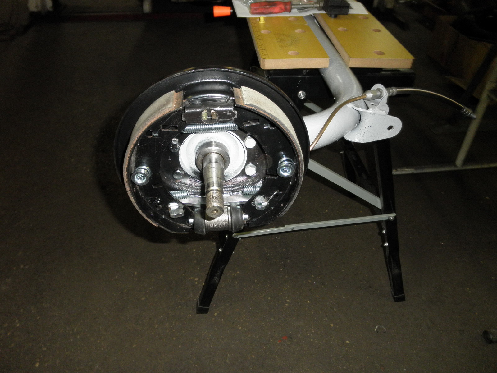

    Die Aufschlaggummi u. Federtellergummi sind nur überarbeitet und stammen aus einem jüngeren Baujahr, die Bremsschläuche sind noch nicht angeschlossen da ich den Aufbau von hinten beginne und somit die innen verlegten Bremsleitungen noch nicht vorhanden sind, die Handbremsseile habe ich zwar neu aber noch nicht eingebaut, kommen erst wenn der Fahrgastraum dran ist. Ich denke es wird noch viel Arbeit bis zur Fertigstellung sein.

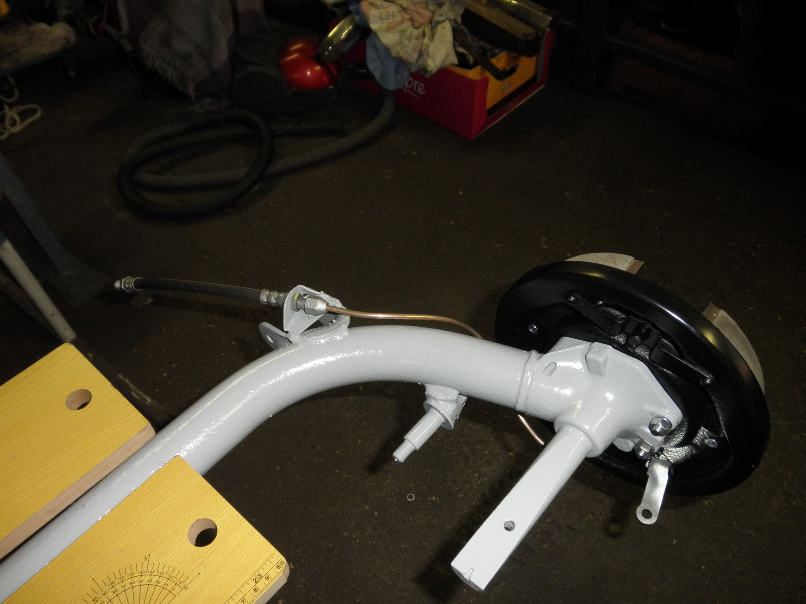

  6. lisaab96 hat auf lisaab96's Thema geantwortet in 95, 96, Sonett
    Bilder Teil 2
  7. lisaab96 hat auf lisaab96's Thema geantwortet in 95, 96, Sonett
    Heute ein paar Bilder von meinen kleinen Schritten vom Fahrgestell.

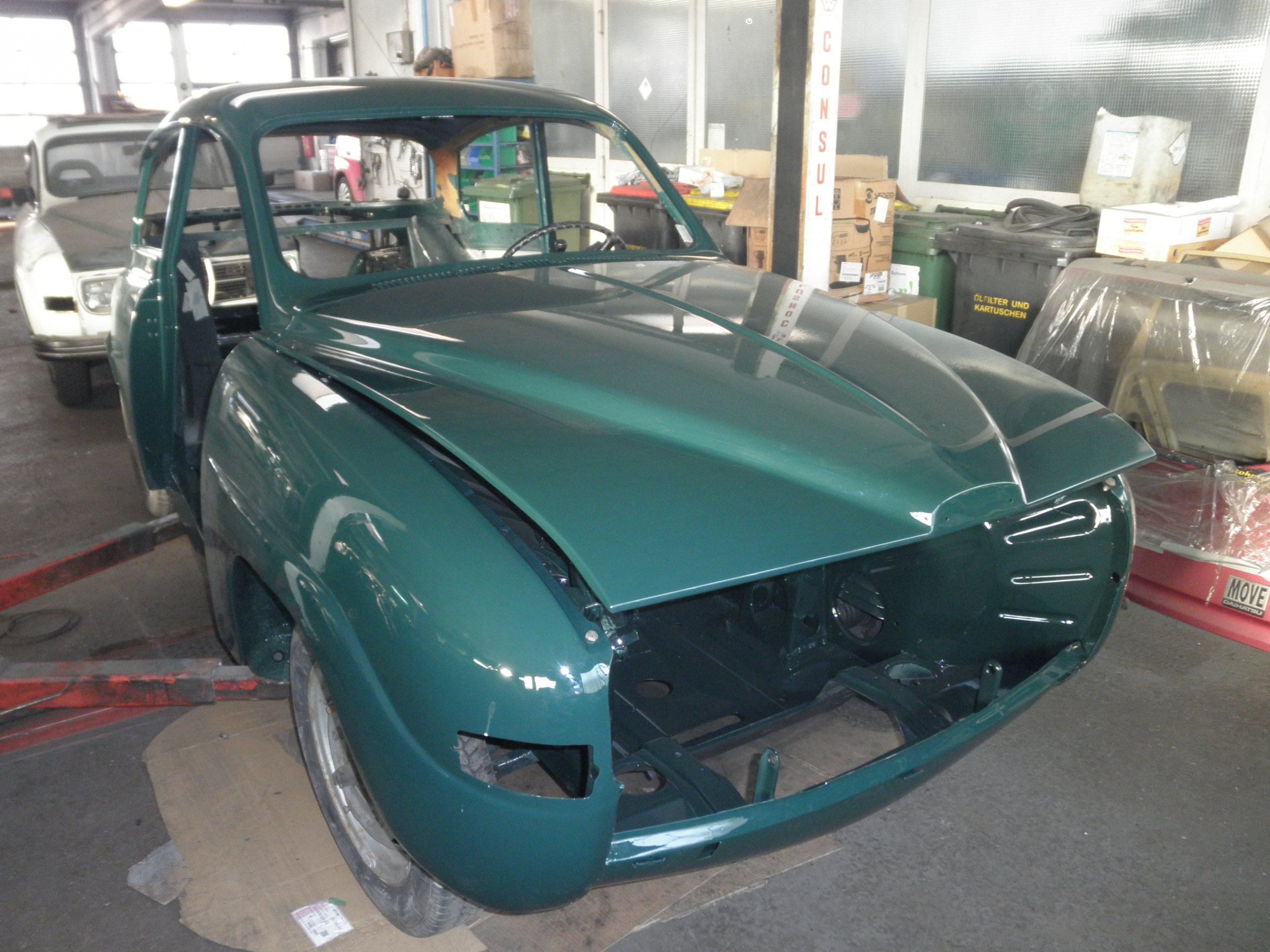

  8. lisaab96 hat auf lisaab96's Thema geantwortet in 95, 96, Sonett

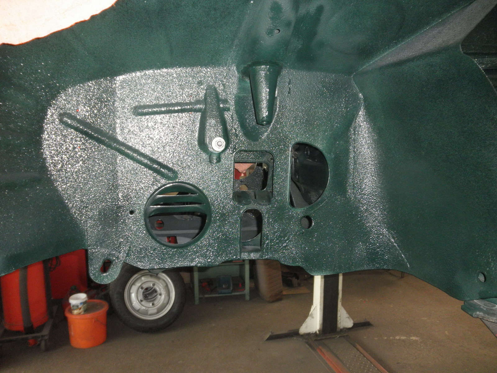

    Es ist definitiv Tirolergrün, Rezeptur Herbertslack, leider durch die Kamera und Beleuchtung etwas farbverfälscht!

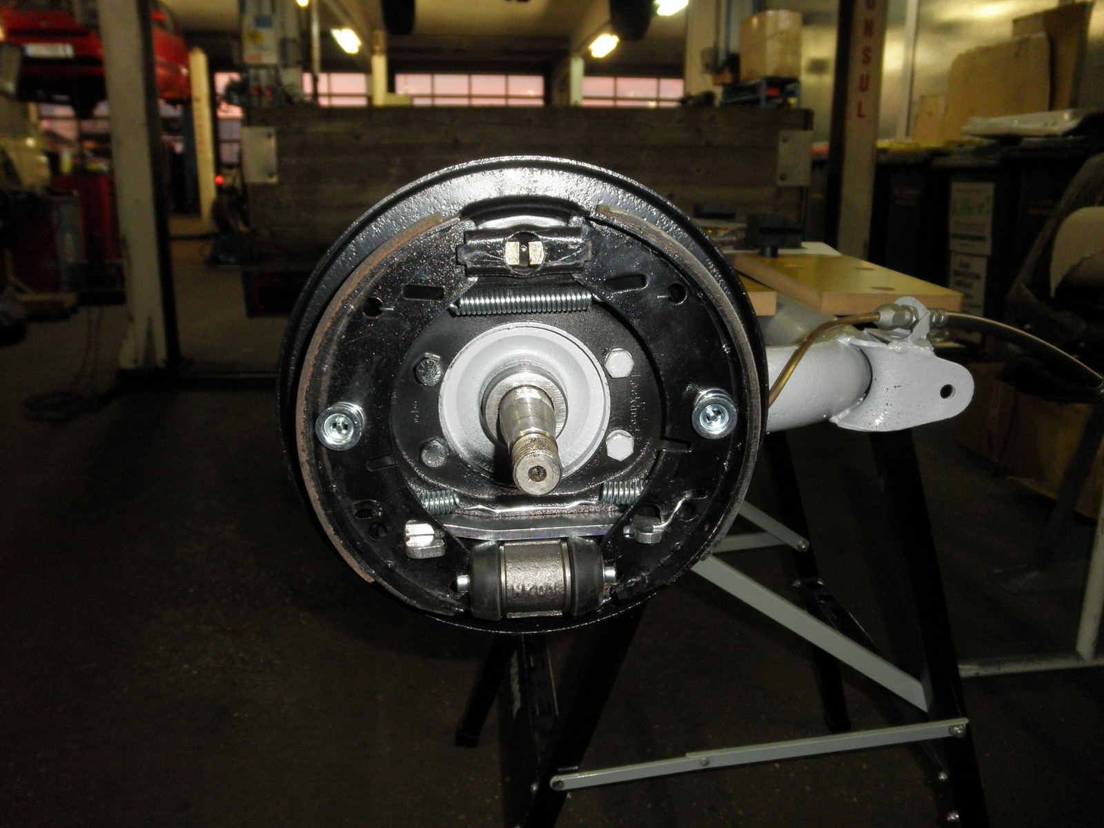

  9. lisaab96 hat auf lisaab96's Thema geantwortet in 95, 96, Sonett

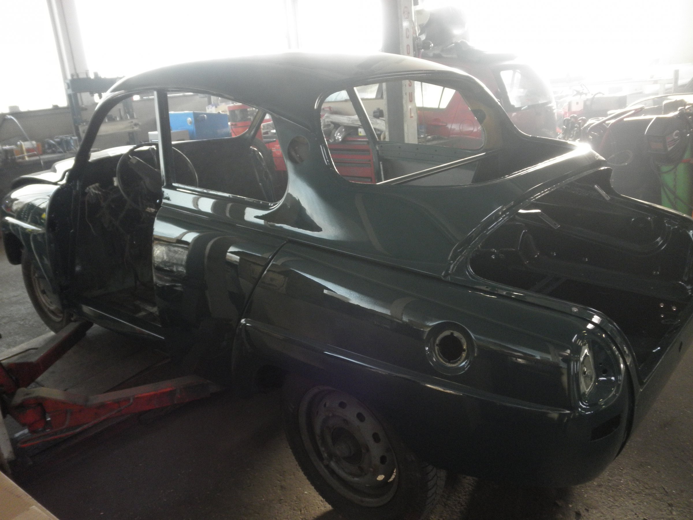

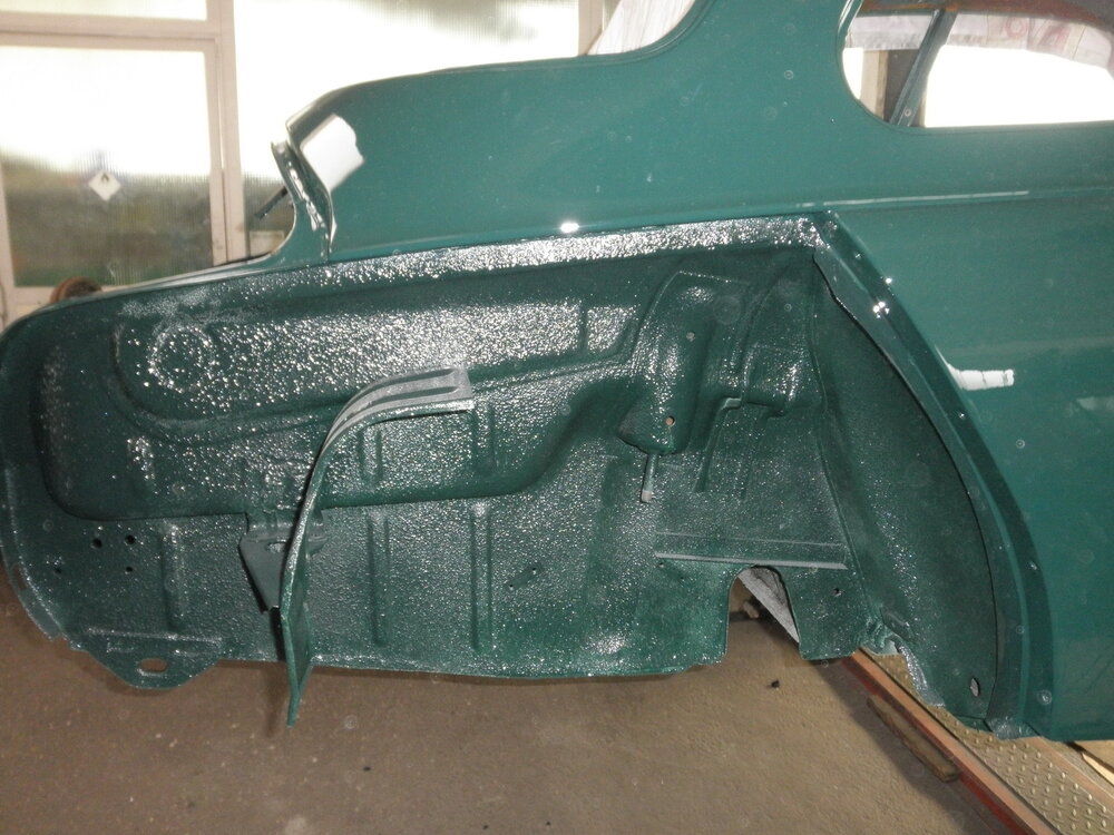

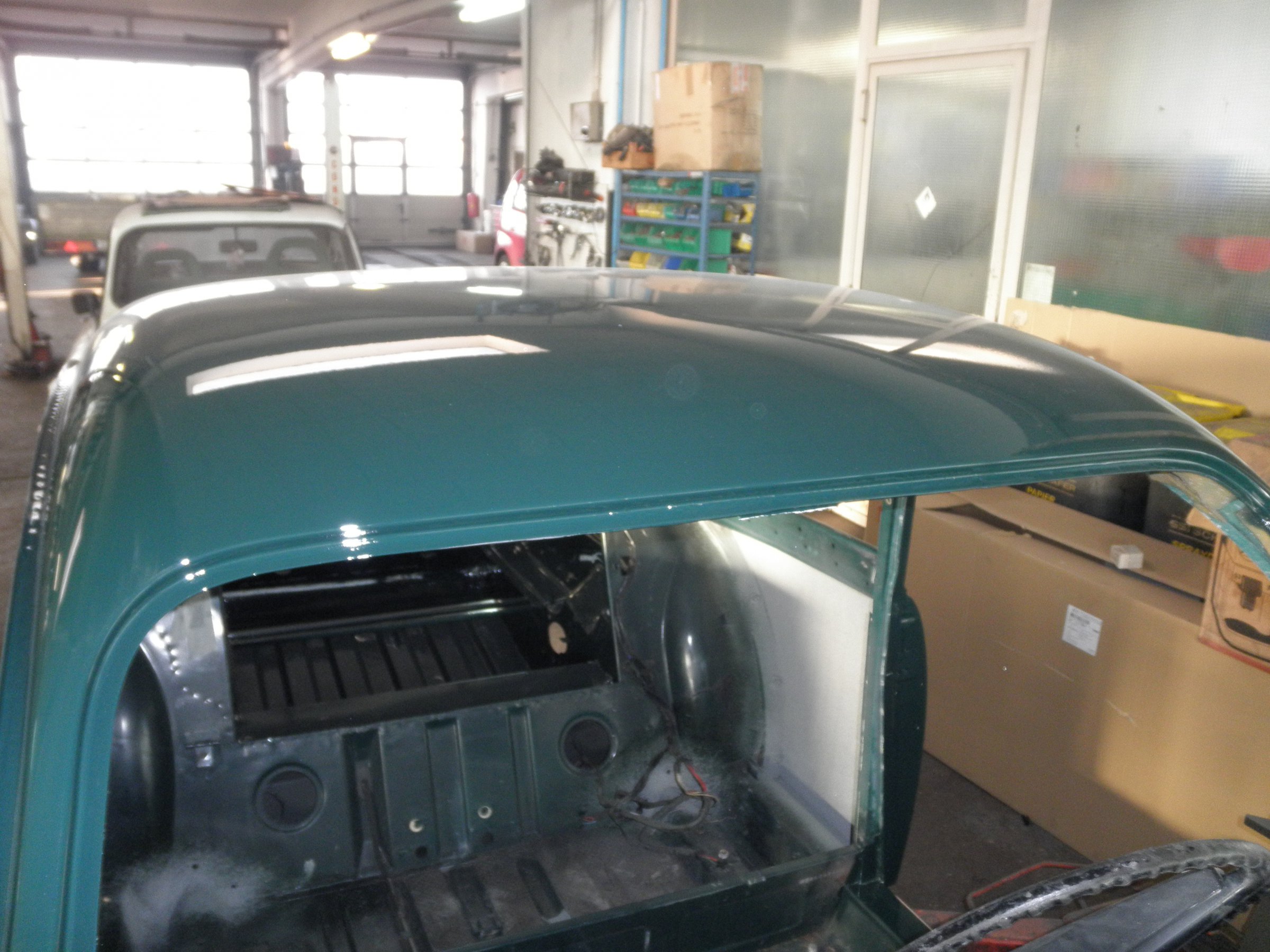

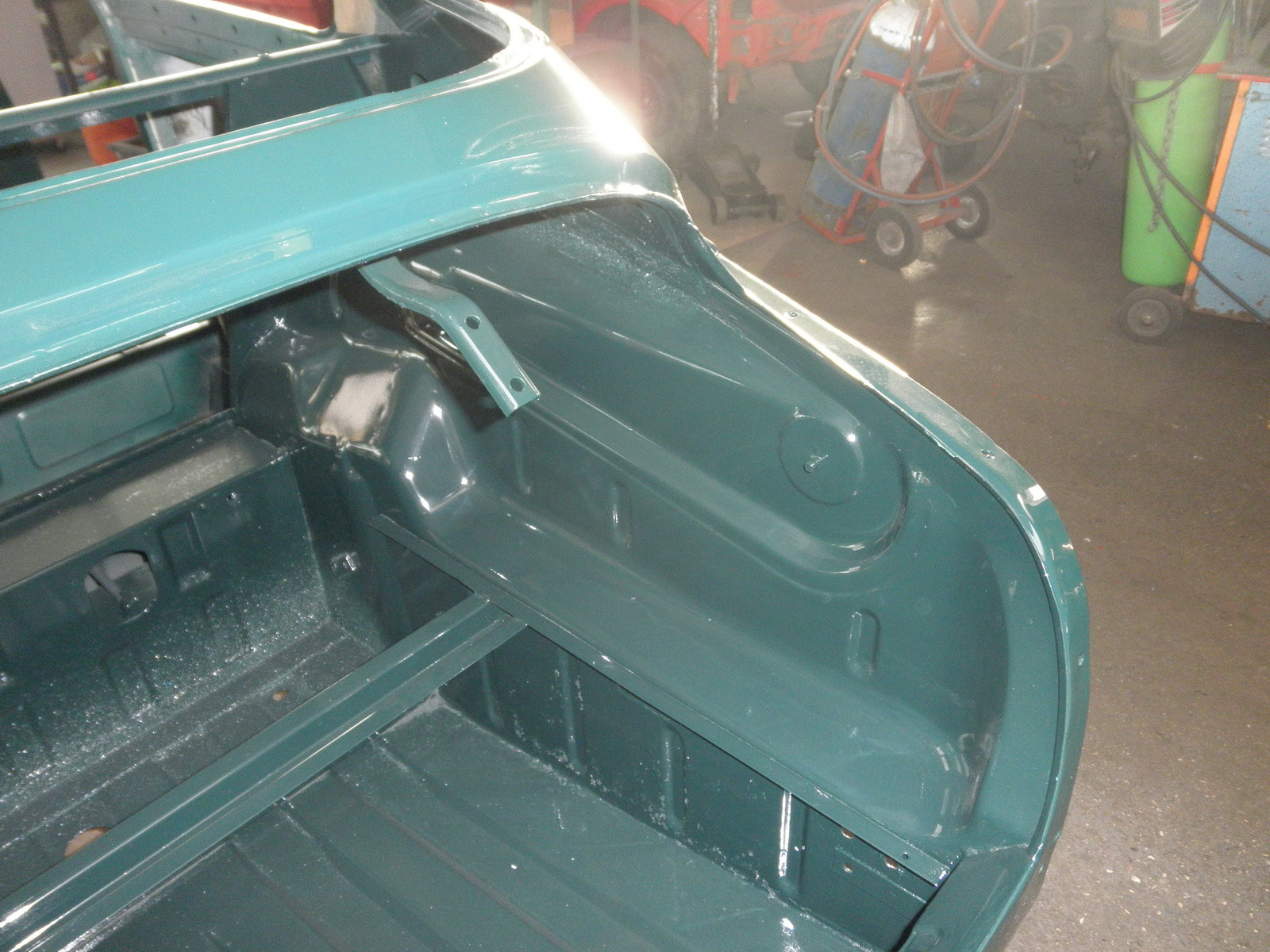

    Fortsetzung Restaurierung Saab 96 Bj 71 nach langer Zeit wieder mal ein Fortschritt, die Blecharbeiten habe ich im Vorjahr abgeschlossen und die Lackierung vorbereitet. Diese Woche vom Lackierer abgeholt (Originalfarbe Tirolergrün) und wenn es meine Zeit zulässt beginnt jetzt der Zusammenbau, Hinterachse, Bremse, Bremstrommeln überholt, HBSeile, Bremsschläuche, Zylinder u. Federsatz ist bereits montiert usw.

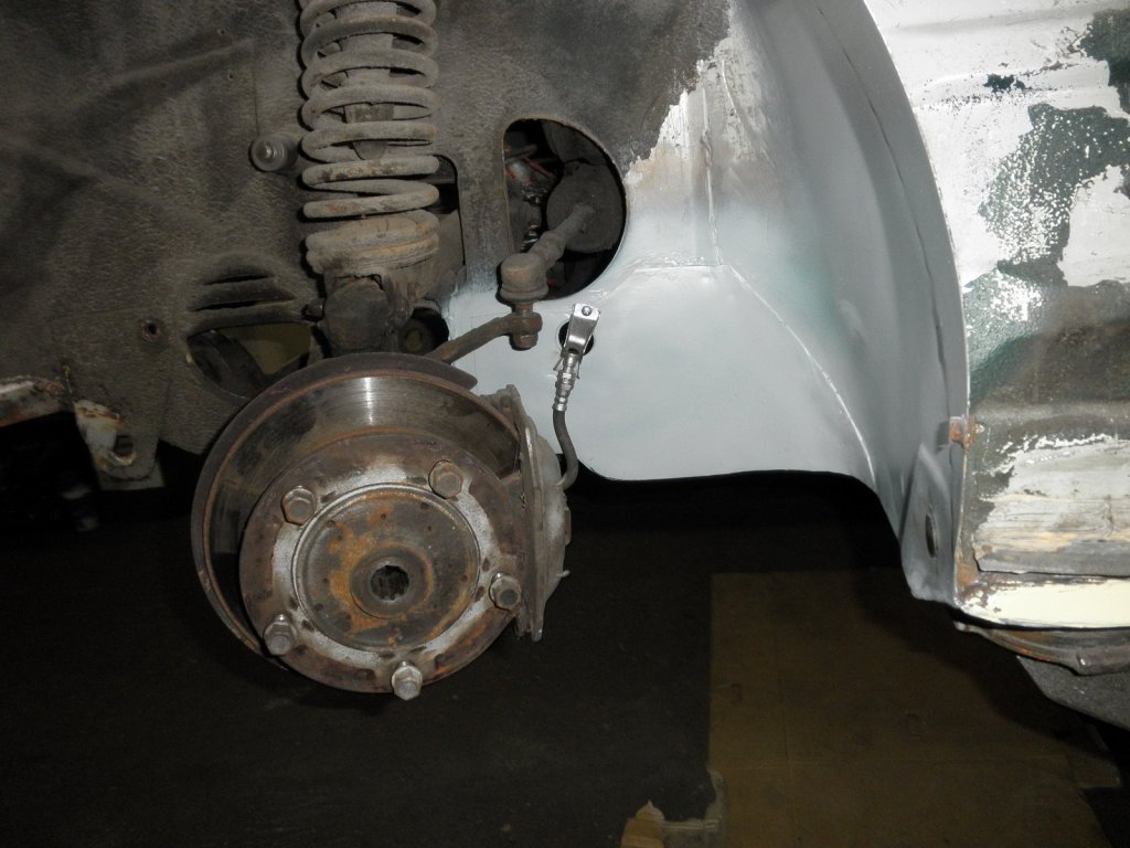

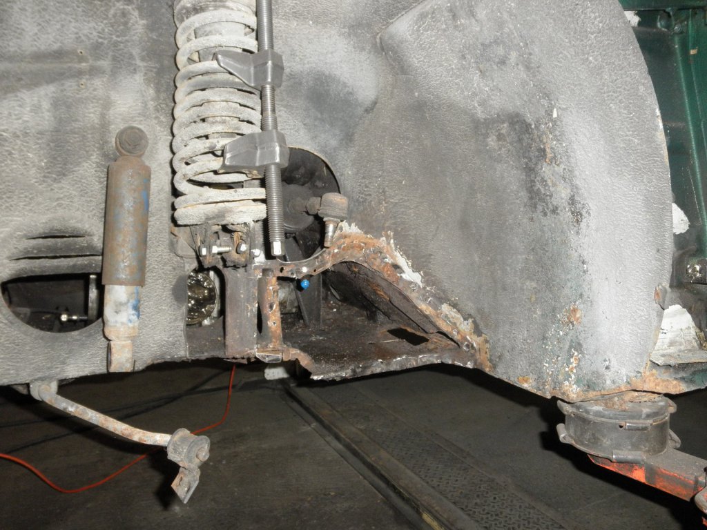

  18. lisaab96 hat auf lisaab96's Thema geantwortet in 95, 96, Sonett

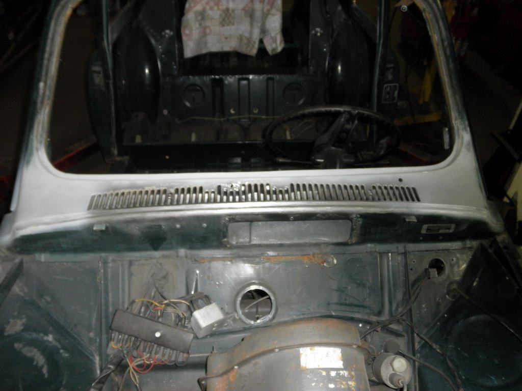

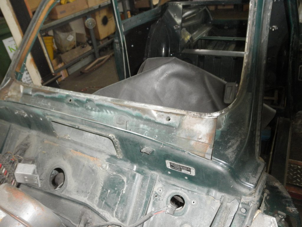

    Heute einige Fotos vom Beginn den Rost zu eliminieren!!

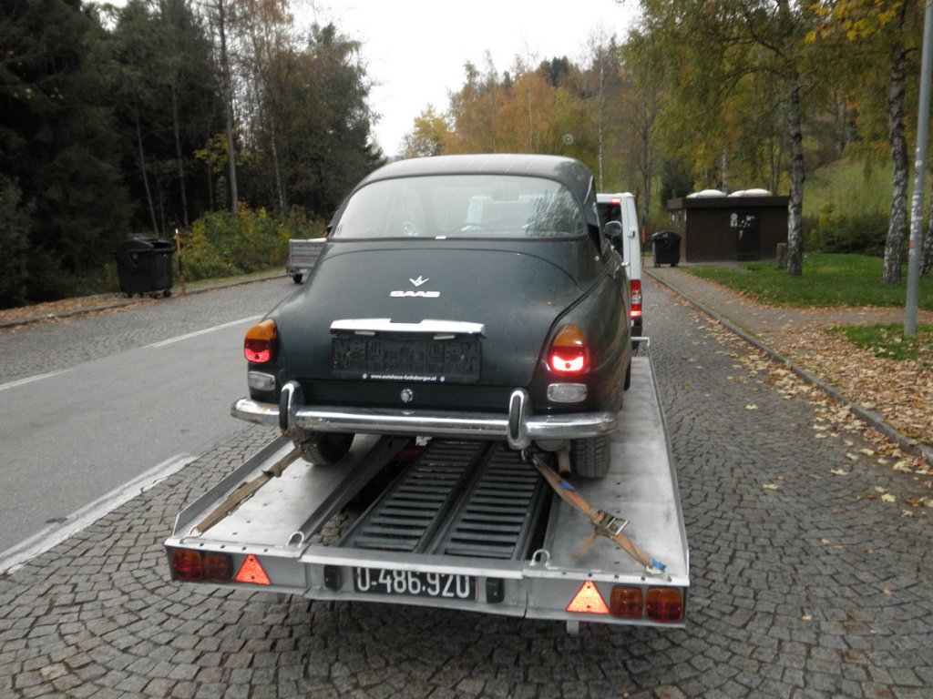

    Made in Schweden und dunkelgrün Wurde in der Schweiz erstmals zugelassen (ist 1,7 liter Motor verbaut) kam irgendwie nach Österreich und war bis vor drei Jahren zugelassen. Der Motor hat vermutlich einen Kolbenschaden und ich werde einstweilen den 1,5 Liter aus dem Teileträger verwenden bis ich den 1,7 überholt habe. Fotos von den laufenden Arbeiten demnächst.
