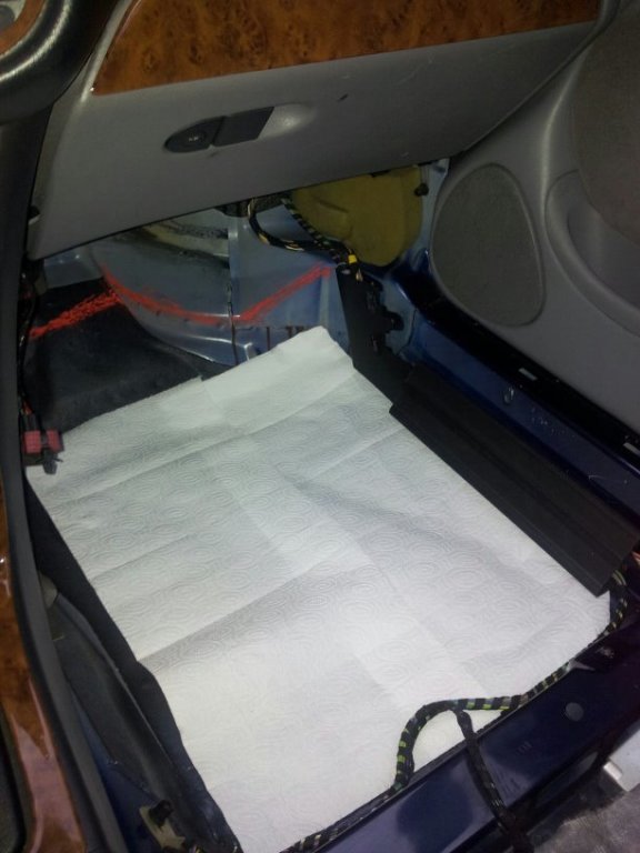

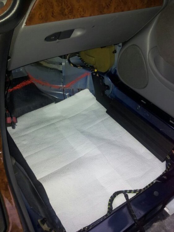

  16. dann sollte das Wasser süsslich schmecken nehm ich mal an (tut es nicht...:-) ) da es ja Kühlflüssigkeit ist oder?? Also ich meine das es Regenwasser ist da es auch nur dann ins Auto kommt wenn es regnet (Hatte den gesammten Fußraum mit Zewa ausgelegt damit ich sehen kann wo es herr kommt.

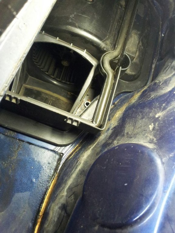

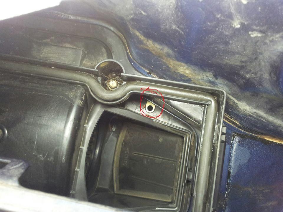

  20. So da ich immer noch Wassereinbruch im Auto hatte und mir dann heute mal die Mühe gemacht habe den ilterkasten unter dem Wischer freizulegen, muste ich feststellen das der Vorbeilauf von der Beifahrerseite auf Grund von Dreck nicht möglich war. Ich gehe nun davon aus das das Wasser sich seinen Weg über den Filter gesucht hat, zumindest war dieser an der Ecke nass. Frage mich nun was das für ein Loch ist und ob das zu sein muß oder offen?? War wohl was drüber geklebt was sich aber gelöst hatte. Kann das ein Ablaufloch sein oder geht das direkt ins Auto?? Danke und Gruß Mark

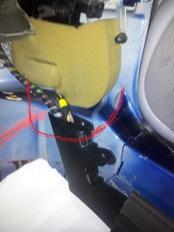

  23. Ich habe mal meine Dämmung im Fußraum meines Saab 900 II Cabrio gecheckt und muste feststellen das auf der Beifahrerseite die Dämmung total nass war. Nun gut, Sitz ausgebaut und die Dämmung entfernt. Dann habe ich den Fußraum mit Zewa ausgelegt und mit einer Gießkanne Regen gemacht. muste dann feststellen das ich an der gekennzeichneten Stelle unterhalb vom Schaustoff Wassereinbruch hatte. Habe erstmal wieder trocken gemacht und dann noch einmal Wasser nur über das Plastik vom Scheibenwischer gegossen und es blieb trocken, erst wenn ich es über die Ecke zur Tür regnen lassen kommt Wasser ins Auto. Kann es sein das es mit der Dichtung zu tun hat?? Kann das Wasser im Bereich der Rundung von der Frontscheibe kommend hinter die Falz kommen um dann im Auto zu landen?? Dichtung ist an der Stelle auch Altersschwach das heist der Metallkern in der Dichtung ist zerrottet. Ist der Bereich wo die Dichtung geteilt ist und sie mit der Türdichtung zusammen gesteckt wird.
